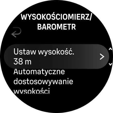

Zegarek Suunto Race S wykorzystuje ciśnienie barometryczne do pomiaru wysokości. Aby uzyskać dokładne odczyty, należy zdefiniować punkt odniesienia wysokości. Może to być aktualna wysokość nad poziomem morza, o ile znasz dokładną wartość. Alternatywnie można użyć funkcji FusedAlti (patrz FusedAlti™), aby automatycznie ustawić punkt odniesienia.
Ustaw punkt odniesienia na podstawie ustawień w części Barometr i Wysokościomierz.
