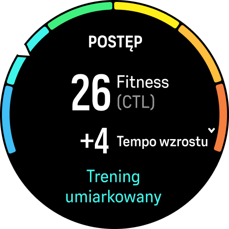

Widżet Postępy obejmuje dane, które pomagają zwiększyć obciążenie treningiem w dłuższym terminie, niezależnie od tego, czy chodzi o częstotliwość, czas trwania czy intensywność treningu.
Widżet Postęp
Każda sesja treningowa obejmuje ocenę obciążenia treningowego (TSS), która opiera się na czasie trwania i intensywności. Wartość ta jest podstawą do obliczenia średniego obciążenia treningiem w krótkim i długim terminie. Na podstawie wartości TSS zegarek obliczy Twój poziom sprawności (zdefiniowany jako VO₂max), CTL (długoterminowe obciążenie treningiem), a także poda szacunkową wartość progu mleczanowego oraz przewidywane tempo biegania na różnych odległościach.
Tempo wzrostu to wskaźnik, który monitoruje wzrost lub spadek Twojej sprawności w wyznaczonym czasie.
Poziom sprawności aerobowej jest określany jako VO₂max (maksymalne zużycie tlenu). Jest to powszechnie uznany wskaźnik aerobowej wydolności wysiłkowej. Innymi słowy, wskaźnik VO₂max informuje o tym, jak skutecznie organizm może wykorzystywać tlen. Im wyższa wartość VO₂max, tym lepiej organizm wykorzystuje tlen.
Oszacowanie poziomu sprawności opiera się na wykryciu reakcji tętna podczas każdego zarejestrowanego treningu biegowego lub pieszego. Aby oszacować swój poziom sprawności, zarejestruj bieg lub spacer z czasem trwania co najmniej 15 minut podczas noszenia zegarka Suunto Race S.
Widżet pokazuje również Twój szacowany wiek sprawnościowy. Wiek sprawnościowy to wartość metryczna, która interpretuje wartość VO₂max w formie wieku.
