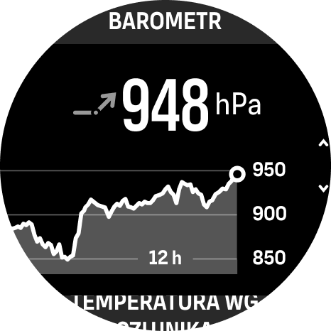

Przesuń palcem w górę, aby zobaczyć ciśnienie barometryczne i wykres trendów barometru.
Alti Baro02

Gdy zegarek wykrywa ruch w pionie, przełącza się na mierzenie wysokości. Gdy wyświetlasz wykres wysokości, jest on aktualizowany co maksymalnie 10 sekund.
Jeśli znajdujesz się na stałej wysokości (zmiana wysokości w ciągu 12 minut nie przekroczyła 5 metrów), zegarek zinterpretuje zmiany ciśnienia powietrza jako zmiany pogodowe i odpowiednio dostosuje wykres barometru.
