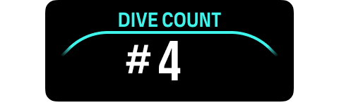

![]() | Dive count | Ang bilang ng mga set sa isang malayang pagsisid. |

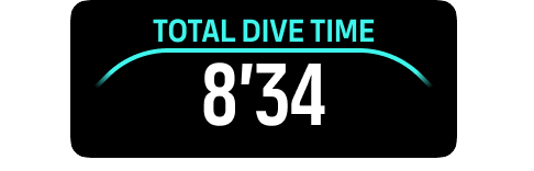

![]() | Total dive time | Ang kabuuang oras sa ilalim ng tubig. |

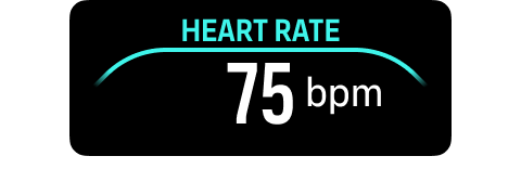

![]() | Heart rate | Ang iyong rate ng puso na nakabatay sa pulso. |
