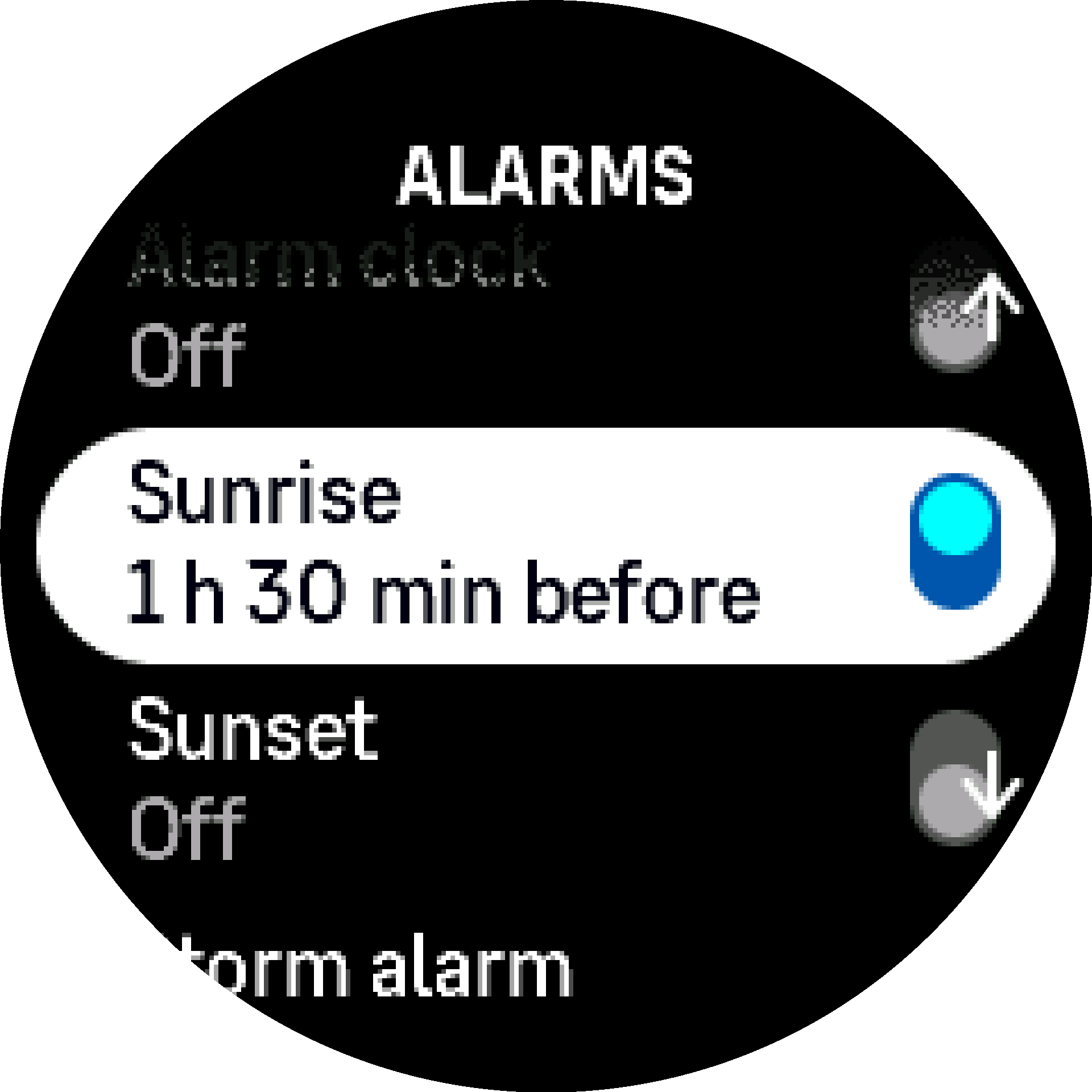

  1. Sa watch face, pindutin nang matagal ang gitnang button at mag-scroll pababa at piliin ang Alarms.
  2. Mag-scroll papunta sa alarma na nais mong itakda at piliin sa pamamagitan ng pagpindot sa gitnang button.
    SunriseSunset alarm toggle S9PP

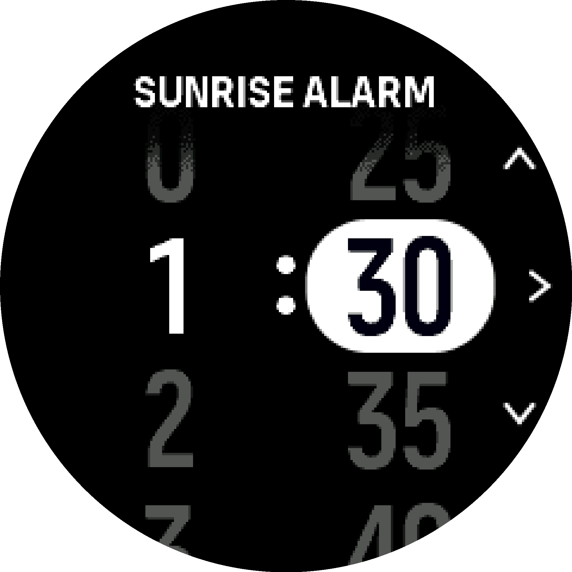

  3. Itakda ang mga gustong oras at minuto bago ang pagsikat/paglubog ng araw sa pamamagitan ng pag-scroll pataas/pababa gamit ang itaas at ibabang button at pagkumpirma gamit ang gitnang button.
    Time before sunset sunrise S9PP
