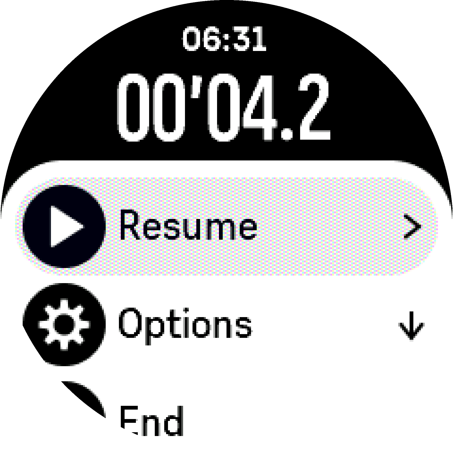

  8. Pindutin ang ibabang button upang buksan ang listahan ng mga opsyon.
  9. Ihinto at i-save sa pamamagitan ng pagpili sa End.
