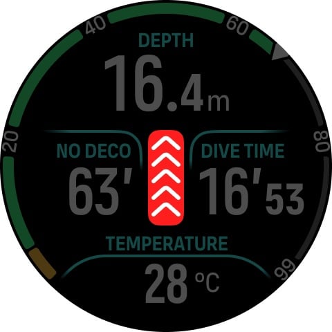

alarma ng bilis ng pag-ahonAng bilis ng pag-ahon ay lumampas sa ligtas na bilis na 10 m (33 ft) kada minuto sa loob ng limang segundo o higit pa.Manatili sa loob ng berdeng mga hiwatig ng rate ng pag-ahon. Subaybayan ang mga sintomas ng DCS. Gumamit ng dagdag na konserbatismo para sa mga pagsisid sa hinaharap.

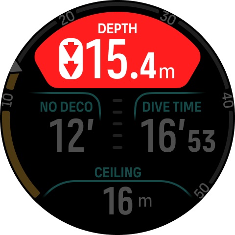

alarma ng paglampas sa ceilingAng ceiling ng paghinto ay nasira ng higit sa 0.6 m (2 ft) sa isang paghinto sa pagsisid.Bumaba nang mas malalim kaysa sa ipinapakitang value ng ceiling.

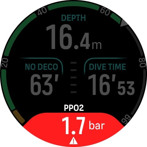

alarma ng ppO2Ang bahagyang presyon ng oxygen ay lumampas sa maximum na antas (>1.6).Agad na umakyat o magpalit ng gas na may mas mababang porsyento ng oxygen.
pagtatakda ng alarma ng ppO2Ang bahagyang presyon ng oxygen ay lumampas sa itinakdang antas para sa gas.Agad na umakyat o magpalit ng gas na may mas mababang porsyento ng oxygen.

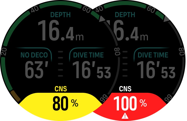

alarma ng cnsCentral Nervous System (CNS) Oxygen Toxicity level sa 80% o 100% na limitasyon.Lumipat sa isang gas na may mas mababang ppO2 (ppO2) o pumaitaas ng mas mababaw (sa loob ng ceiling ng pagbawas ng presyon).

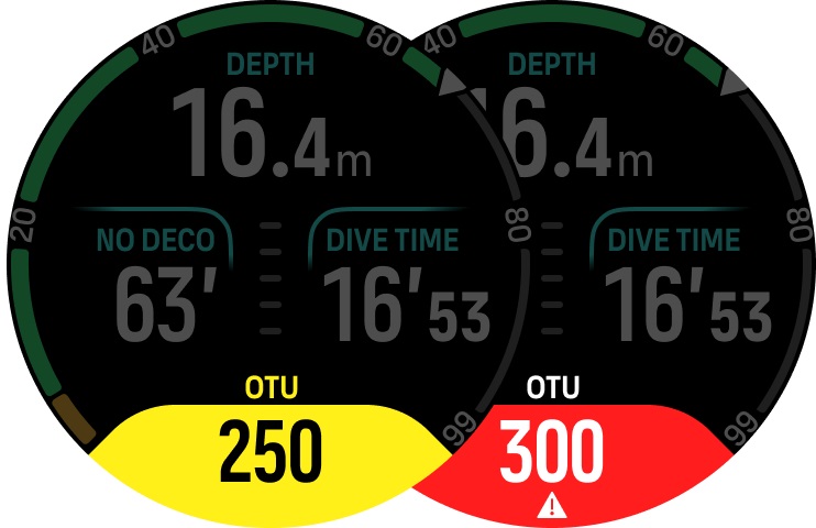

alarm outNaabot ang 80% o 100% ng inirerekomendang pang-araw-araw na limitasyon para sa OTU.Lumipat sa isang gas na may mas mababang ppO2 (ppO2) o pumaitaas ng mas mababaw (sa loob ng ceiling ng pagbawas ng presyon).

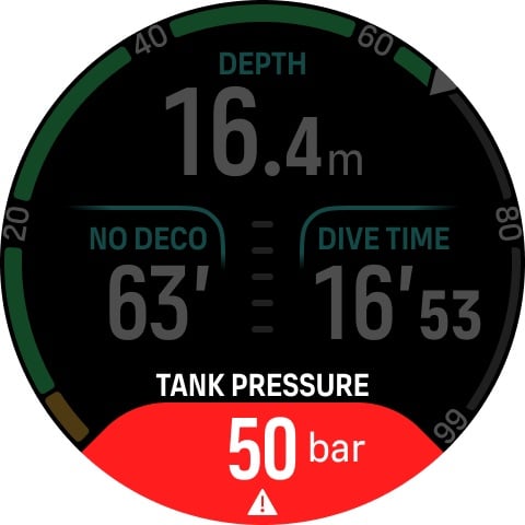

alarma ng presyon ng tangkeAng presyon ng tangke ay mas mababa sa 50 bar (725 psi).Palitan ang gas sa isang mas mataas na presyon ng tangke o umakyat sa lalim ng paghinto para sa kaligtasan at wakasan ang pagsisid.

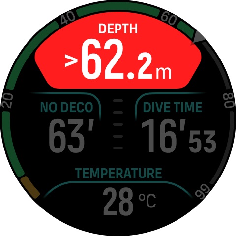

alarma ng max na lalimLampas ang lalim sa maximum na lalim (60 m) na dapat gamitan ng iyong relo. Kung sumisid na lampas sa 60 m, hindi magpapakita ang nagtatantya ng pagsisid ng tumpak na value ng lalim o impormasyon ng algorithm.Umakyat sa mas mababaw na lalim at sundan ang nagtatantya para sa pataas na profile. Subaybayan ang mga sintomas ng DCS. Gumamit ng dagdag na konserbatismo para sa mga pagsisid sa hinaharap.

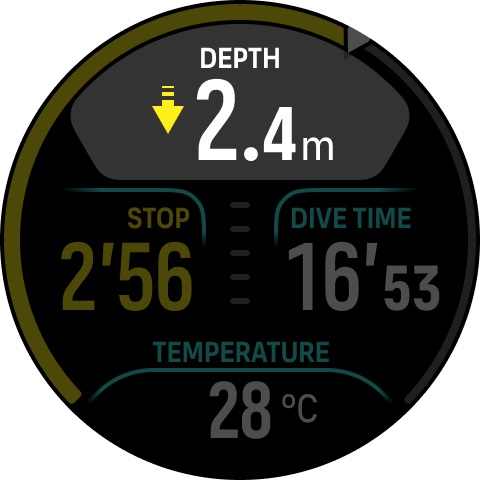

alarma ng nasirang paghinto para sa kaligtasanWala sa loob ng window ng paghinto para sa kaligtasan.Manatili sa loob ng window ng paghinto para sa kaligtasan 3 m – 6 m.

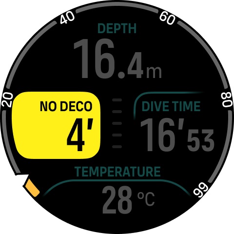

alarma ng ndlWala pang 5 minuto ang NDL.Umakyat nang mas mababaw para maiwasan ang sapilitang paghinto para magbawas ng presyon.

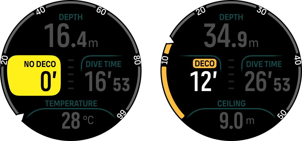

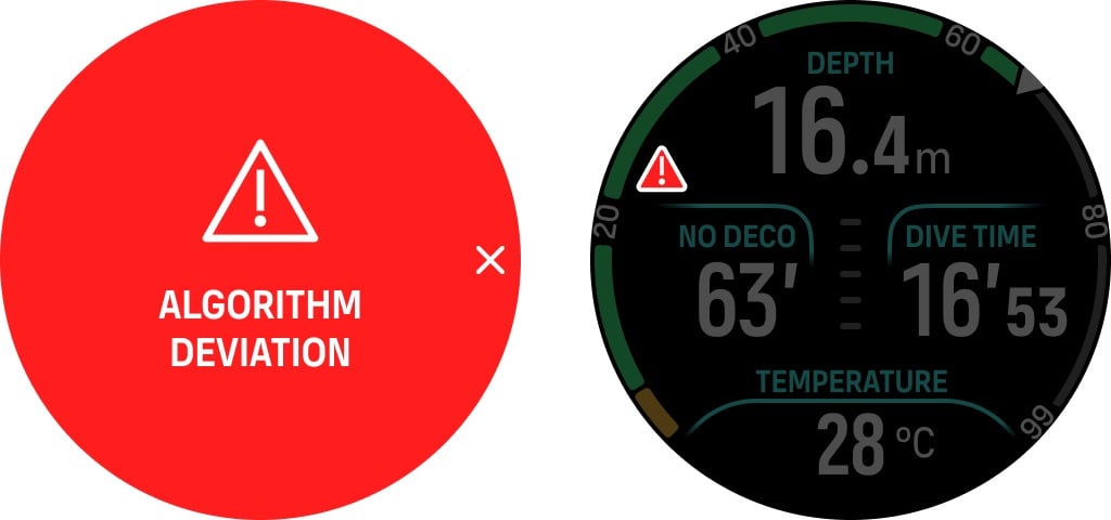

alarma ng wala sa algorithm modeAng ceiling ng pagbawas ng presyon ay nasira nang higit sa 3 min at ang iyong sapilitang paghinto ay hindi nakuha.Bumaba sa lalim ng ceiling na ipinahiwatig sa window ng switch.
alarma ng ndlAng iyong NDL ay umabot sa 0 min, at ang paghinto para magbawas ng presyon ay sapilitan.Magsagawa ng mga paghinto para magbawas ng presyon ng ayon sa itinuro at palaging manatiling mas malalim kaysa sa value ng ceiling.

Maaari mong itakda ang alarma sa presyon ng tangke sa anumang halaga sa pagitan ng 51–360 bar (725–5221 psi). Mayroong mandatoryong 50 bar (725 psi) na alarma at hindi ito maaaring baguhin. Ang mga alarma sa presyon ng tangke ay kapaki-pakinabang para maipaalam sa iyo kapag umabot na sa iyong presyon ng pagliko.
presyon ng tangke 50baralarma ng presyon ng tangke 100bar

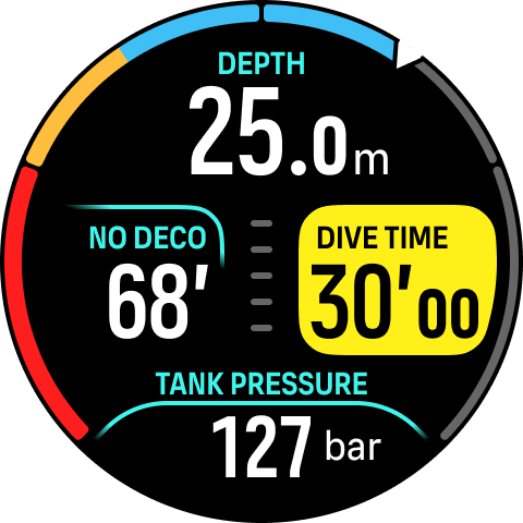

Maaaring tukuyin ang mga alarma sa oras ng pagsisid sa pamamagitan ng mga minuto at segundo hanggang sa maximum na 99 min.
