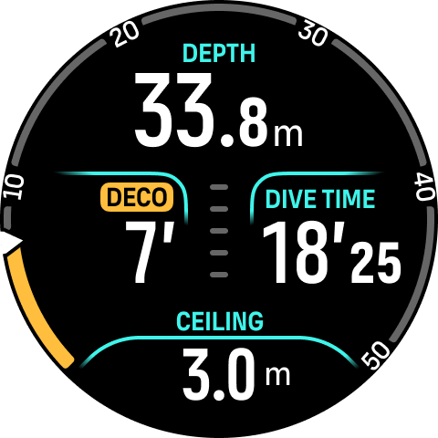

Sa isang pagbabawas ng presyon na pagsisid, maaaring magkaroon ng iba't ibang uri ng paghinto:
  • Sapilitang paghinto: Isang paghinto para magbawas ng presyon kung sumisisid na may isang profile ng Stepped (Step-by-step) na pagbabawas ng presyon (tingnan ang Profile ng pagbabawas ng presyon (profile ng Pagbabawas ng presyon)). Nagaganap ang mga sapilitang paghinto para magbawas ng presyon sa mga nakapirming 3 m (10 ft) na pagitan.
  • Safety stop (paghinto para sa kaligtasan): Kung naitakda ang oras ng paghinto para sa kaligtasan, magkakaroon ka ng karagdagang sapilitang paghinto para sa kaligtasan pagkatapos ng huling paghinto para magbawas ng presyon. Ang paghinto para sa kaligtasan ay palaging hindi mandatoryo para sa mga decompression na pagsisid.

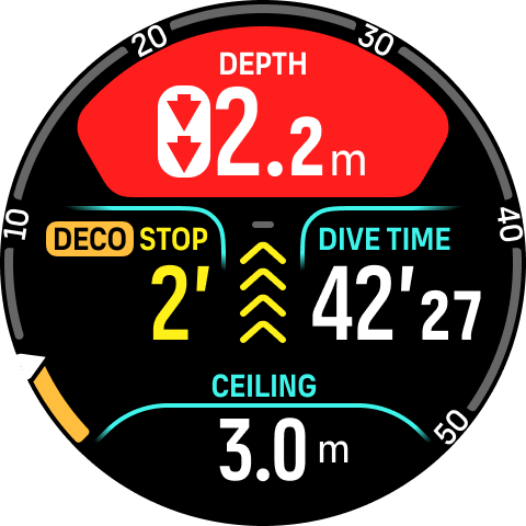

May window ng sapilitang paghinto sa 3 m (9,8 ft) sa pagitan ng pinakaibaba at ceiling ng decompression. Kung mas malapit kang nananatili sa ceiling, mas pinakamainam ang oras ng pagbabawas ng presyon.
Kapag umahon ka malapit sa lalim ng ceiling at pumasok sa lugar ng window ng sapilitang paghinto, lalabas ang dalawang arrow sa tabi ng numero ng lalim.
Kung sumisid gamit ang profile ng Stepped (Step-by-step) na pagbabawas ng presyon, sisimulan ng timer ang countdown kapag papasok sa window ng sapilitang paghinto at pareho ang ceiling para sa isang partikular na oras at pagkatapos ay gumagalaw paitaas nang 3 m (9.8 ft) nang sabay-sabay.
Sa loob ng window ng sapilitang paghinto (Stepped (step-by-step) na profile):

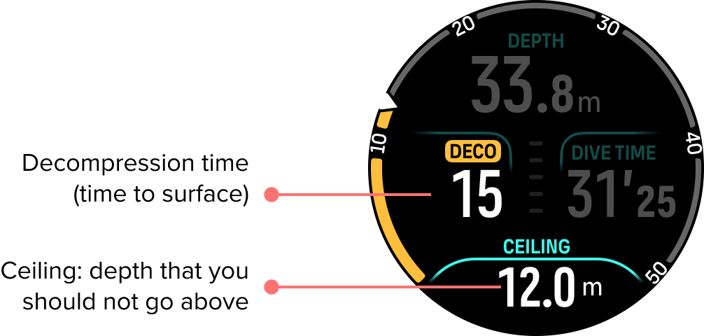

Kung aahon ka sa lalim ng taluktok, mayroon pa ring ligtas na margin area, na katumbas ng lalim ng taluktok na minus 0.6 metro (2 ft). Sa ligtas na lugar ng margin na ito, nagpapatuloy pa rin ang pagkalkula ng pagbabawas ng presyon, ngunit pinapayuhan kang bumaba sa lalim ng ceiling. Ito ay ipinahiwatig ng pababang nakaturo na dilaw na arrow sa tabi ng value ng lalim.
Ang mga sumusunod ay ipinapakita gamit ang profile ng Stepped (Step-by-step) na pagbabawas ng presyon:
step-by-step na margin ng pagbabawas ng presyon

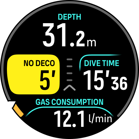

  3. Kung umabot sa 5 min ang iyong No deco (Walang deco) na oras, mati-trigger ang isang dilaw na alarma ng paalaala. Kapag pataas at tumaas ang value ng No deco (Walang deco), malulutas ang alarma. Maaari mo ring i-mute ang alarma sa anumang pagpindot sa button. Ang patuloy na pananatili sa mas malalim na kalaliman sa kabila ng pag-alarma ng No deco (Walang deco) ay maaaring magdulot ng obligasyon sa pagbabawas ng presyon. Huwag sumisid nang may pagbabawas ng presyon maliban kung mayroon kang sapat na pagsasanay.
    walang oras ng deco 5min

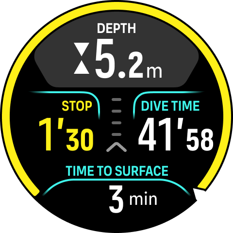

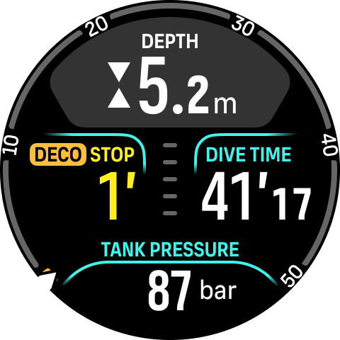

  6. Kapag nasa pagitan ka ng 2.4 at 6 m (7.9 at 20 ft), lalabas ang isang timer ng paghinto para sa kaligtasan at magbibilang hanggang sa iminungkahing paghinto. Kapag naisagawa na ang paghinto, lalabas ang isang Stop done (tapos na ang Paghinto) na abiso.
    paghinto para sa kaligtasan dilawmultigas tapos na ang paghinto

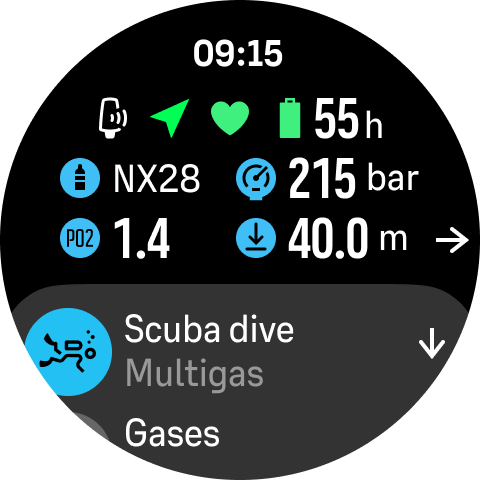

  1. Screen bago ang pagsisid – ipinapakita ang aktibong gas (NX28), na naka-set sa ppO2 at MOD.
    maramihang gas bago ang pagsisid

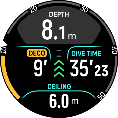

  3. Ang NDL ay umabot sa 0 at kailangan ang decompression. Nagbabago ang panukat sa orange na nagpapahiwatig ng oras ng Deco. Ipinapakita ng lugar ng NDL ang value ng TTS kasama ang mga kinakailangang paghinto ng deco at paghinto para sa kaligtasan. Ang value ng ceiling ay ipinapakita sa window ng switch.
    pagsisid na may mga sapilitang paghinto at maramihang gas

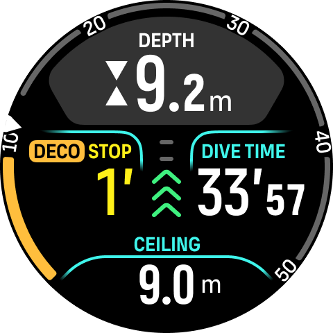

  4. Ang value ng ceiling ay 9 m upang maaari kang pumaitaas sa lalim na ito sa loob ng mga limitasyon ng bilis ng pag-ahon. Kapag malapit na sa lalim ng ceiling at pumasok sa lugar ng window ng decompression, lalabas ang dalawang arrow sa tabi ng numero ng lalim at may lalabas na timer sa field ng Deco na nagsasaad ng kinakailangang paghinto na 1 min. Kapag ang countdown ay 0 na, ang TTS value ay ipapakita muli at ang value ng ceiling ay nagbago nang 3 m mas mababaw, hanggang 6 m.
    sapilitang paghinto sa 9 m na may maramihang gassapilitang paghinto sa 6 na may maramihang gas

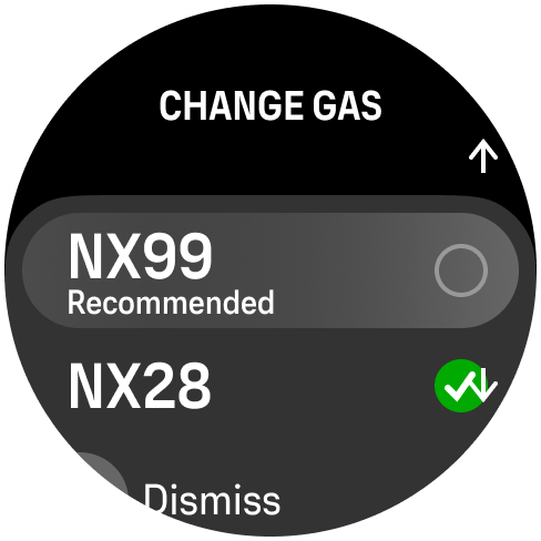

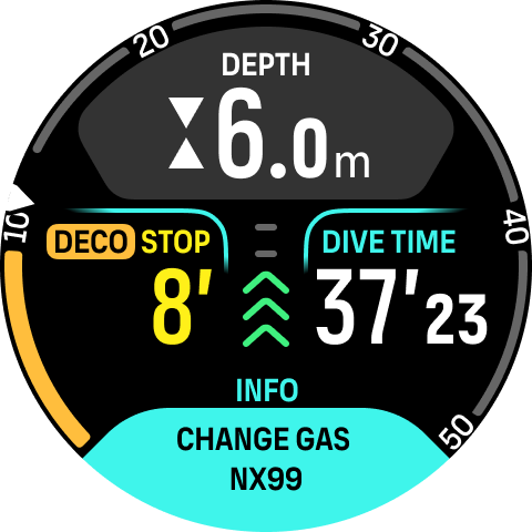

  5. Pagpapalit ng gas sa 6 m. Ang oras ng decompression ay palaging kinakalkula gamit ang pagpapalagay na ginagamit mo ang lahat ng mga gas na makikita sa listahan ng Gas. Sa sandaling umakyat sa 6 m, iminumungkahi ang pagpapalit ng gas sa NX99. Kapag nagawa na ang paglipat, lilitaw ang impormasyon ng kasalukuyang gas. Kung magpasya kang balewalain ang pagpapalit ng gas, hindi magiging tumpak ang impormasyon ng decompression.
    magpalit ng gaslistahan ng pagpapalit ng gas
