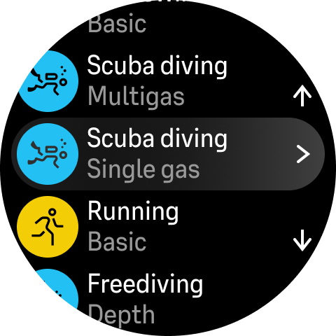

Mga mode ng pagsisid
Suunto Ocean ay may dalawang mode ng scuba dive at isang mode ng malayang pagsisid na kasama ng paunang natukoy na settings upang maghanda para sa ilang uri ng pagsisid.
Single gas (Isang gas):
Ang mode ng pagsisid na ito ay pinakaangkop para sa walang pagbabawas ng presyon na panlibangang pagsisid na may isang gas lang, Air o Nitrox.
  • Isang aktibong gas, hanggang limang hindi pinaganang gas
  • Mga halo ng Hangin o Nitrox
  • Pagpares ng Tank POD sa aktibong gas

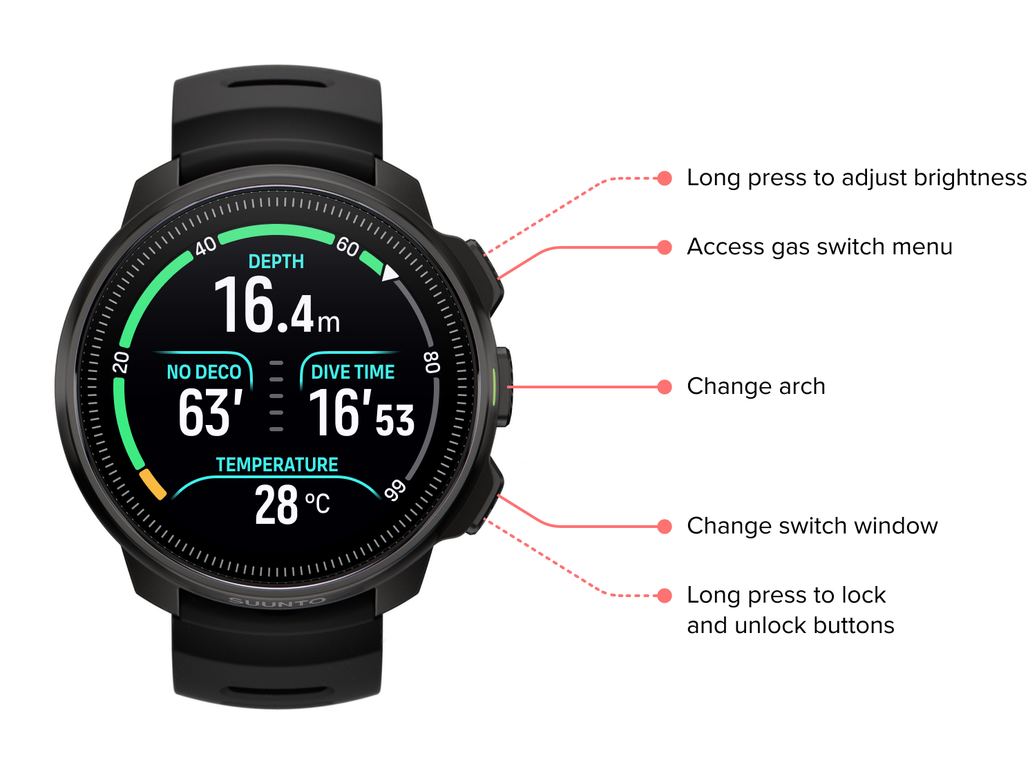

Mga button ng punsyon sa panahon ng scuba diving
Ang iyong Suunto Ocean (Suunto Ocean) ay may tatlong button na may iba't ibang mga punsyon kapag maikling pinindot o matagal na pinindot ang mga ito sa panahon ng pagsisid.
  • Mabilis na pagpindot sa itaas na button: I-access ang menu ng switch ng gas (sa mode ng Multigas (Maramihang gas) lamang)
  • Matagal na pagpindot sa itaas na button: Isaayos ang antas ng liwanag (Low/Medium/High)
  • Mabilis na pagpindot sa gitnang button: Palitan ang arko
  • Mabilis na pagpindot sa ibabang button: Baguhin ang item ng window ng switch
  • Matagal na pagpindot sa ibabang button: Mga lock button
    Tingnan ang Button at screen lock (5.5.1. I-edit ang gas).

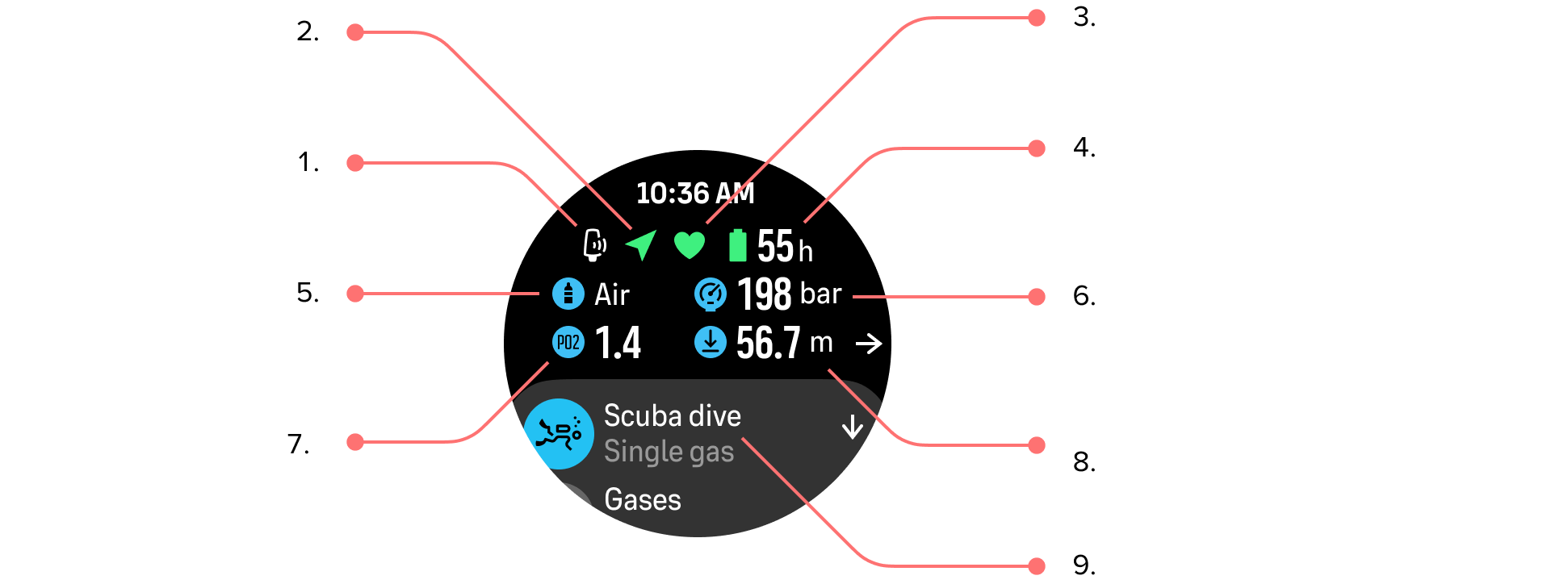

Ang screen ng paunang pagsisid ay pareho para sa lahat ng mode ng pagsisid, ngunit ang bawat mode ay may ilang partikular na mode ng pagsisid na opsyon na maaaring iakma sa iyong mga pangangailangan sa pagsisid.
Lumilitaw ang isang hanay ng mga icon sa screen ng paunang pagsisid, depende sa iyong ginagamit sa mode ng pagsisid, gaya ng rate ng puso, Tank POD at GPS. Ang mga sumusunod na elemento ay makikita sa display:
scuba paunang simula breakdown
  1. Icon ng Tank POD kung naka-link at aktibo
  2. GPS signal kung naka-enable
  3. Rate ng puso kung naka-enable
  4. Ang natitirang oras ng baterya sa mga oras
  5. Aktibong halo ng gas
  6. Ang presyon ng tangke kung naka-link sa Tank POD at aktibo
  7. Ang nakatakdang maximum na limitasyon ng bahagyang presyon (ppO2) (ppO2) para sa aktibong gas
  8. Ang maximum na lalim ng pagpapatakbo (MOD) (MOD) para sa aktibong gas
  9. Mode ng aktibong pagsisid
Signal ng GPS:Ang icon ng arrow (nakakonektang GPS) ay kumikislap ng kulay abo habang naghahanap at nagiging berde kapag may nahanap na signal. Inirerekomenda naming hintaying maging berde ang icon ng GPS bago tumalon sa tubig para sa tumpak na lokasyon ng GPS.
Rate ng puso:Ang icon ng puso (rate ng puso) ay kumikislap ng kulay abo habang naghahanap at kapag may nahanap na signal, ito ay magiging isang kulay ng puso na nakakabit sa isang sinturon kung gumagamit ka ng sensor ng rate ng puso o isang kulay ng puso na walang sinturon kung ginagamit mo ang optical na sensor ng rate ng puso. Tingnan ang Pagpapares ng mga pod at sensor (3.13. Pagpares ng mga pod at sensor) para sa pagpares ng sensor ng rate ng puso.
Tank POD:Ang icon ng tangke sa kaliwa ay makikita lamang kung mayroon kang Tank POD na ipinares sa iyong gas at ito ay aktibo.
Baterya:Ang icon ng baterya ay nagsasabi sa iyo kung ilang oras ka makakasisid bago maubos ang baterya.

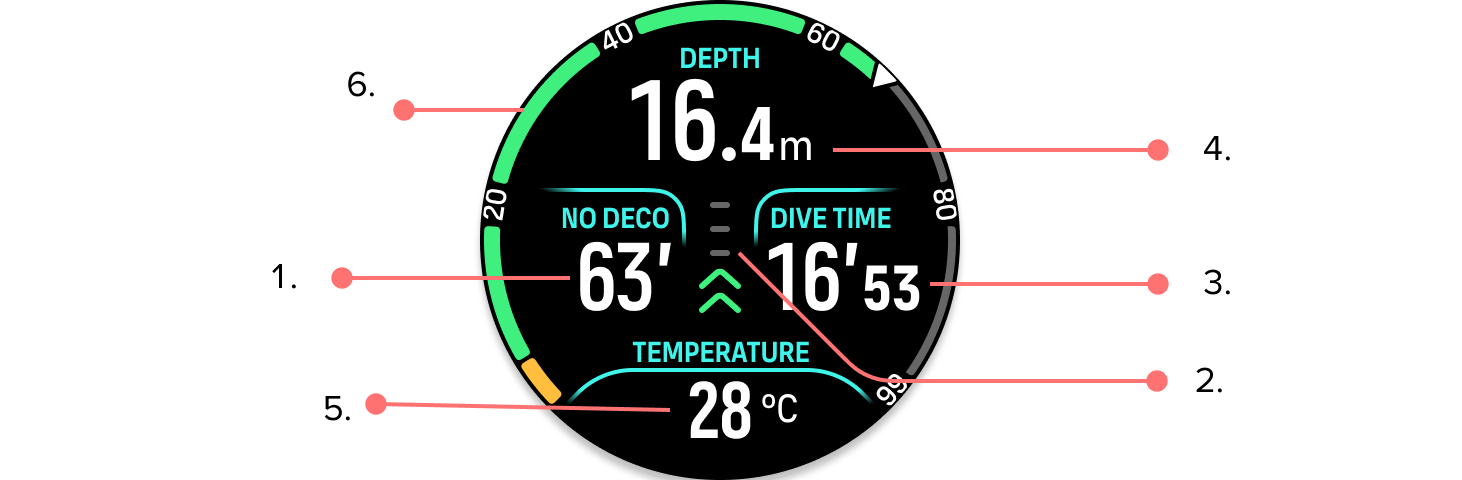

Pangunahing view ng pagsisid
Habang nasa screen ng paunang pagsisid, maaari kang mag-scroll sa iba't ibang view ng pagsisid sa pamamagitan ng pagpindot sa gitnang button. Sa isang default na display ng pagsisid, makikita mo ang sumusunod na impormasyon:
scuba ui breakdown
  1. Impormasyon sa pagbabawas ng presyon
  2. Bilis ng pag-ahon gamit ang color coding
  3. Oras ng pagsisid
  4. Lalim
  5. Window ng switch na may nababagong impormasyon
  6. Arch na naglalarawan ng pangunahing impormasyon: walang limitasyon sa pagbabawas ng presyon, presyon ng tangke, oras sa ibabaw, oras ng paghinto

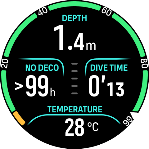

Limitasyon ng Walang Pagbabawas ng Presyon (No Decompression Limit, NDL): Kapag nagsimula na ang pagsisid, ang timer sa ibabaw ay papalitan ng oras ng NDL. Ipinapakita nito ang natitirang oras sa ilang minuto sa kasalukuyang lalim hanggang sa kailangan ang mandatoryong pagbabawas ng presyon. Kung ang oras ng NDL ay higit sa 99 minuto, ito ay ipinapakita bilang >99. Kapag ang oras ng NDL ay 5 minuto o mas kaunti, ang isang mandatoryong alarma ay mati-trigger at ang lugar ng display ay naka-highlight hanggang sa malutas o mapalitan ng impormasyon ng pagbabawas ng presyon. Magbasa pa tungkol sa mga mandatoryong alarma sa Mga kinakailangang alarma sa pagsisid (Mga kinakailangang alarma sa pagsisid).
screen ng scuba dive NDL99
NDL 2

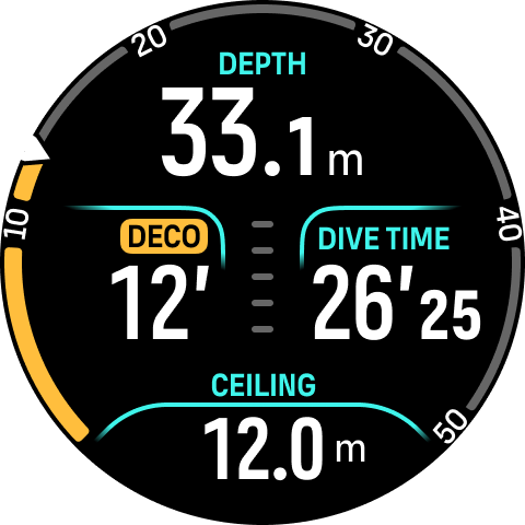

Oras ng Deco:Kung lalampas sa oras ng NDL, mati-trigger ang isang alarma at ang oras ng NDL ay mapapalitan ng pinakamainam na oras ng pag-ahon sa mga minuto (TTS). May lalabas na Deco (Deco) na palatandaan, magiging orange ang arko ng NDL na nagpapahiwatig ng parehong oras ng TTS, at lalabas ang value ng ceiling sa window ng switch. Ang value ng ceiling ay nagpapahiwatig ng lalim ng pagbabawas ng presyon. Ang isang alarma ay nati-trigger din na maaaring ikumpirma sa pamamagitan ng pagpindot sa anumang button. Magbasa pa tungkol sa paghinto sa pagsisid sa Mga pagbabawas ng presyon na pagsisid (Mga pagbabawas ng presyon na pagsisid).

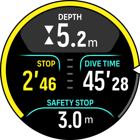

Oras ng paghinto:Kung kailangan ng paghinto para sa kaligtasan o sapilitang paghinto sa oras ng pagsisid, ang impormasyon ng NDL o pagbabawas ng presyon ay papalitan ng timer ng paghinto na binibilang ang kinakailangang timer ng paghinto sa ilang minuto at segundo. Ang hanay ng lalim ng paghinto ay ipahihiwatig sa lugar ng lalim. Kapag nakumpleto na ang paghinto, ipapakita ang Stop done (tapos na ang paghinto) sa window ng switch. Maaari mong isaayos ang oras ng paghinto para sa kaligtasan para maging 3, 4 o 5 minuto (ang default na tagal ay 3 minuto) sa settings ng Algorithm.

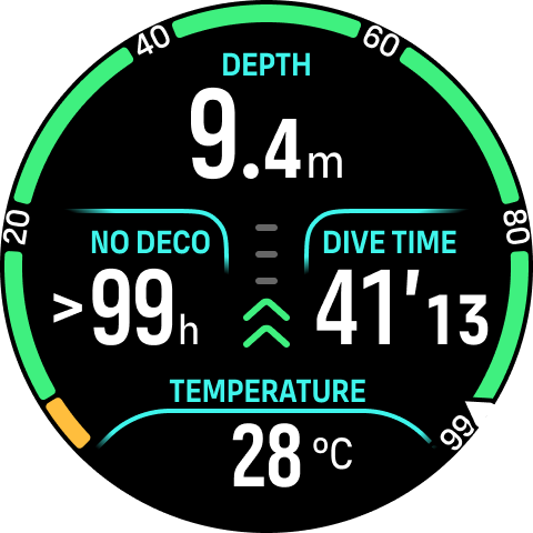

Rate ng pag-ahon:
Sa oras ng pagsisid, ang bar sa gitna ng screen ay nagpapahiwatig kung gaano kabilis ang iyong pag-ahon. Ang isang hakbang ng bar ay tumutugma sa 2 m (6.6 ft) kada minuto.
rate ng pag-ahon 1
rate ng pag-ahon
Ang bar ay naka-code ng kulay para ipakita ang sumusunod:
  • Ang Kulay-abo ay nagpapahiwatig na ang rate ng pag-ahon ay mas mababa sa 2 m (6.6 ft) kada minuto
  • Ang Berde ay nagpapahiwatig na ang rate ng pag-ahon ay nasa pagitan ng 4 m (13 ft) bawat minuto at 8 m (26 ft) kada minuto
  • Ang Dilaw ay nagpapahiwatig na ang bilis ng pag-ahon ay higit sa 8 m (26 ft) kada minuto
  • Ang Pula ay nagpapahiwatig na ang rate ng pag-ahon ay 10 m (33 ft) kada minuto
  • Ang naka-highlight na pula ay nagpapahiwatig na ang rate ng pag-ahon ay higit sa 10 m (33 ft) bawat minuto sa loob ng 5 segundo o mas matagal pa
BABALA:
HUWAG LAMPASAN ANG MAXIMUM NA RATE NG PAG-AHON! Ang mabilis na pag-ahon ay nagdaragdag ng panganib ng pinsala. Dapat mong palaging gawin ang mandatoryo at inirerekomendang paghinto para sa kaligtasan pagkatapos mong lumampas sa maximum na inirerekomendang rate ng pag-ahon.

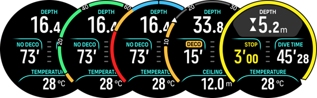

Walang deco: Ipinapakita ng arko ang oras ng walang deco sa isang nakapirming hanay mula 0 – 99. Ang arko ay berde para sa hanay na 5 – 99, at kulay kahel para sa hanay na 0 – 5. Kung ang value ay mas mataas sa 99, ang pahiwatig ay hihinto sa dulo.
Presyon ng tangke: Ang arko ay nagpapakita ng presyon ng tangke kung ang relo ay ipinares sa isang Suunto Tank POD. Ang hanay ay tinutukoy ng value ng pagbabasa ng presyon ng Tank POD sa simula ng isang pagsisid at maaari itong maging 250 bar o 350 bar. Ang mga bar sa arko ay palaging kumakatawan sa 50 bar o 500 psi depende sa settings ng unit. Ang mga kulay ay kumakatawan sa ilang bahagi ng hanay at sila ay palaging nakatakda sa:
  • Pula: 50 bar / 750 psi o mas mababa
  • Kulay Kahel: 51 bar – 80 bar / 750 psi – 1000 psi
Kung walang ipinares na Tank POD o nawala ang signal, ang arko ay magiging kulay-abo. Tingnan ang Paano mag-install at mag-link ng Suunto Tank POD (Paano mag-install at mag-link sa isang Suunto Tank POD) sa kung paano i-link ang iyong Tank POD.
Compass: Ipinapakita ng arch ang magnetic north (minarkahan ng pulang arrow) at ang apat na kardinal na direksyon. Tingnan ang Paggamit ng compass sa oras ng pagsisid.
Walang laman: View ng pagsisid nang walang arko.
Bilang karagdagan, mayroong dalawang dynamic na arko:
Timer ng paghinto: Kung kailangan ng paghinto, ipinapakita ng arko ang value na tumutugma sa window ng view ng pagsisid.
TTS: Kung lalampas sa oras ng NDL, magiging kulay kahel ang arko at ipinapakita ang Time to surface (Oras para umahon) (TTS). Ang hanay ng arko ng TTS ay nakapirmmi sa 0 – 50 min. Kung ang value ay mas mataas sa 50, ang pahiwatig ay hihinto sa dulo.
Pindutin ang gitnang button para mag-scroll sa pagitan ng mga arko.

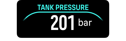

switchfield presyon ng tangkeTank pressureAng presyon ng tangke sa nakatakdang unit (bar o PSI) para sa iyong aktibong gas kung naka-link sa isang Tank POD.

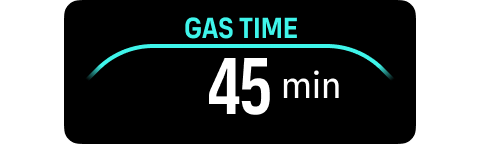

switchfield oras ng gasGas timeAng oras ng gas ay tumutukoy sa oras na maaari kang manatili sa kasalukuyang lalim. Tingnan ang Oras ng gas para sa karagdagang impormasyon.

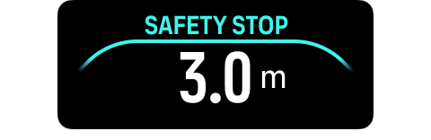

switchfield paghinto para sa kaligtasanSafety stop
Ang tatlong (3) minutong paghinto para sa kaligtasan ay palaging inirerekomenda para sa bawat pagsisid na higit sa 10 metro (33 ft). Kapag lumampas na sa 10 m (33 ft), ang 3 m (9.8 ft) na pinakamababang lalim ng paghinto para sa kaligtasan ay ipinapakita sa window ng switch.
Ang mga paghinto para sa kaligtasan ay maaaring itakda sa tatlo (3), apat (4), o limang (5) minuto sa Settings ng algorithm.

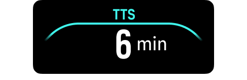

switchfield ttsTime to surface(TTS)Ang time to surface ay tumutukoy sa oras ng pag-ahon sa ilang minuto upang umakyat sa ibabaw na may mga ibinigay na gas kasama ang lahat ng kinakailangang mga decompression na paghinto.

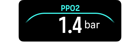

switchfield ppo2AktwalppO2
Ang kasalukuyang bahagyang presyon ng aktibong gas. Ang bahagyang presyon ay ang bahagi ng oxygen sa gas sa kasalukuyang lalim. Ang value ay palaging nasa ganap na kapaligiran (ATA) ng presyon. (1 ATA = 1.013 bar)
Kung ang ppO2 ay lumampas sa preset na limitasyon para sa gas, magiging dilaw ang window ng switch at magti-trigger ng alarma. Kung ang ppO2 ay lumampas sa maximum na limitasyon ng bahagyang presyon na 1.6, ang window ng switch ay magiging pula hanggang sa umakyat ka ng mas mababaw kaysa sa MOD na lalim.

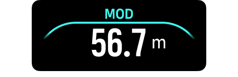

switchfield modMODMaximum na Lalim ng Pagpapatakbo. Ang MOD ay ang lalim kung saan ang bahagyang presyon ng oxygen (ppO2) ng halo ng gas ay lumampas sa isang ligtas na limitasyon.

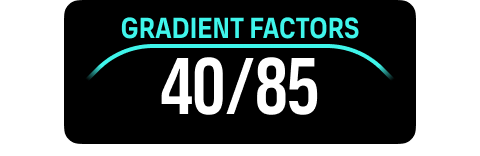

switchfield mga gradient factorGradient factorsAng value ng Gradient Factor na iyong tinukoy sa settings ng Algorithm. Tingnan ang Settings ng algorithm at Mga Gradient Factor para sa higit pang impormasyon tungkol sa algorithm ng pagsisid at Mga Gradient Factor.

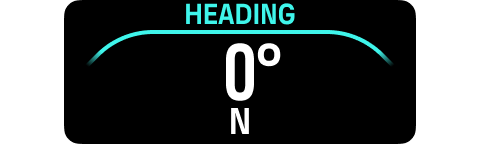

headingHeadingAng compass na feature ay ipinapakita ang heading sa degrees at ang cardinal at inter cardinal na direksyon. Ang compass ay kina-calibrate ang sarili nito kapag ginagamit, pero kung kailangan ng muling pag-calibrate, may lalabas na instruksyon. Upang i-calibrate ang compass, ikutin at ipahalang ang relo sa figure-8.

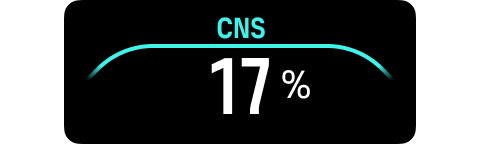

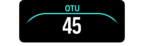

OTU
Unit ng pagpapahintulot ng oxygen. Ito ay ginagamit para sukatin ang pagkalason ng buong katawan, sanhi ng matagal na pagkakalantad sa mataas na oxygen na bahagyang mga presyon. Inaalarma ka ng Suunto Ocean kapag ang pang-araw-araw na inirerekomendang limitasyon ay umabot sa 250 (paalala) at 300 (babala).
switchfield otu
CNS
Pagkalason sa sistema ng central nervous. Ang CNS na value ay isang sukatan kung gaano ka katagal nalantad sa mataas na bahagyang presyon ng oxygen (ppO2), ipinapakita bilang isang porsyento ng maximum na pinapayagang pagkakalantad. Inaalarma ka ng Suunto Ocean kapag ang CNS% ay umabot sa 80% (paalala) at kapag nalampasan ang 100% na limitasyon (babala).
switchfield cns
Ang mga kalkulasyon sa pagkakalantad sa oxygen ay batay sa kasalukuyang tinatanggap na mga talaan ng limitasyon sa oras ng pagkakalantad at mga prinsipyo. Ang mga limitasyon ay batay sa Manwal sa Pagsisid ng NOAA. Ang porsyento ng CNS ay patuloy na kinakalkula kapag nasa mode ng pagsisid, kahit na nasa ibabaw.
Bilang karagdagan dito, ang dive computer ay gumagamit ng ilang pamamaraan upang konserbatibong tantiyahin ang pagkakalantad sa oxygen. Halimbawa:
  • Ang mga ipinapakitang kalkulasyon ng pagkalantad sa oxygen ay itinataas sa susunod na mas mataas na value ng porsyento.
  • Ang mga limitasyon ng CNS% ay hanggang sa 1.6 bar (23.2 psi).
  • Ang pagsubaybay sa OTU ay batay sa pang-araw-araw na antas ng toleransiya at ang rate ng pagbawi ay nababawasan.

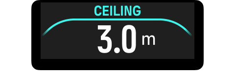

Ceiling
Kapag kailangan ang sapiliting mga decompression na paghinto, may lalabas na value ng ceiling sa window ng switch. Laging ipinapakita ng Suunto Ocean ang value ng ceiling mula sa pinakamalalim na paghinto. Hindi ka dapat umakyat sa itaas ng ceiling sa iyong pag-ahon. Magbasa pa tungkol sa decompression na pagsisid sa Mga pagbabawas ng presyon na pagsisid.
ceiling switchfield
