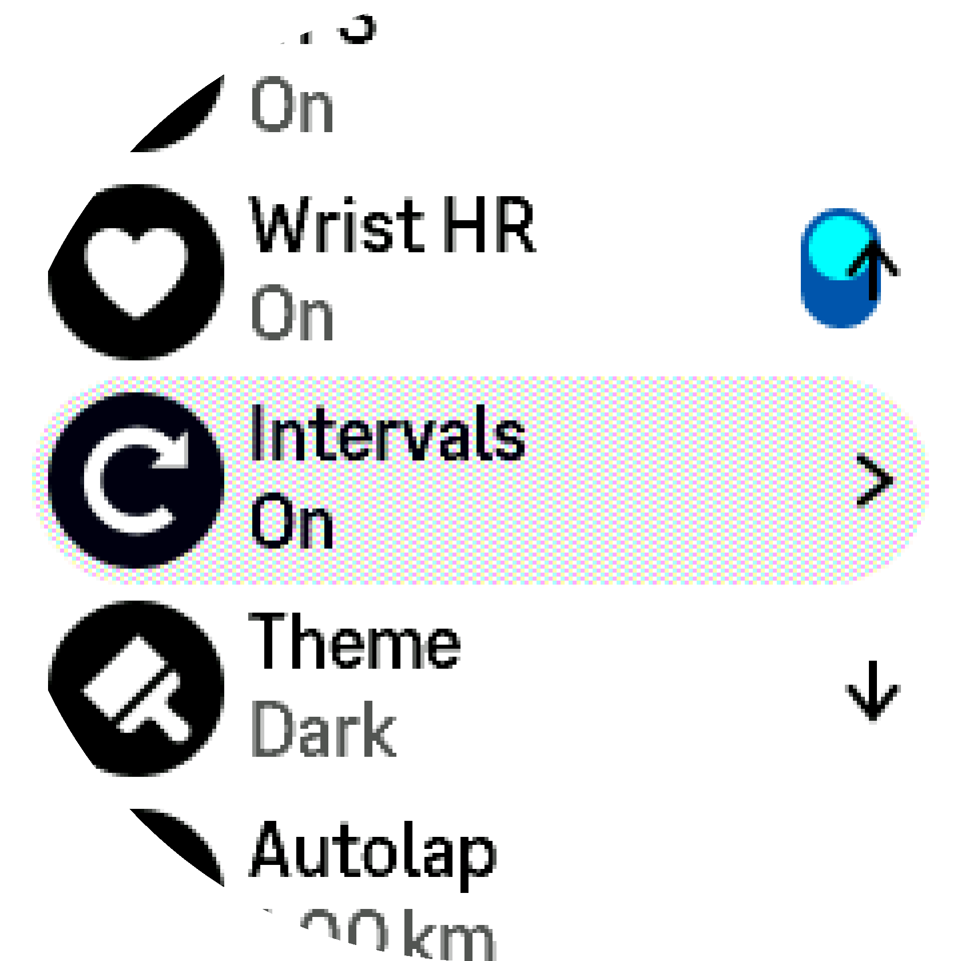

  1. Преди да започнете записа на тренировката, плъзнете нагоре или натиснете долния бутон, за да превъртите надолу до Intervals, и докоснете настройката или натиснете средния бутон.
    Настройки за интервална тренировка S9PP
  2. Включете Intervals и задайте настройките, както е описано по-горе.
