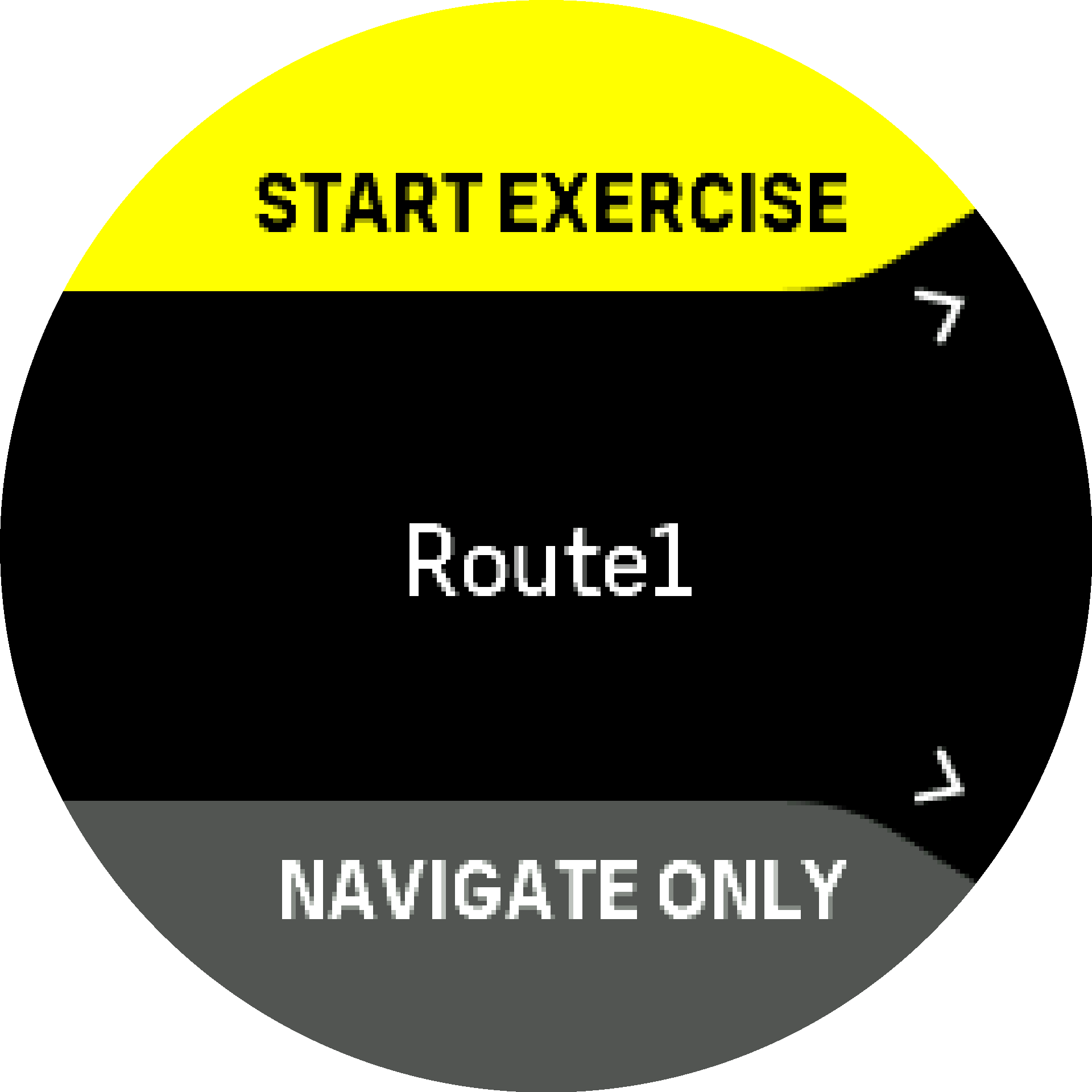

  5. Изберете маршрута, като натиснете горния бутон.
  6. Изберете Start exercise, ако искате да използвате маршрута за тренировки, или изберете Navigate only, ако искате само да навигирате по маршрута.
    Тренировка с маршрути S9PP
    бележка:
    Ако само навигирате по маршрута, нищо няма да бъде запазено или въведено в приложението Suunto.
