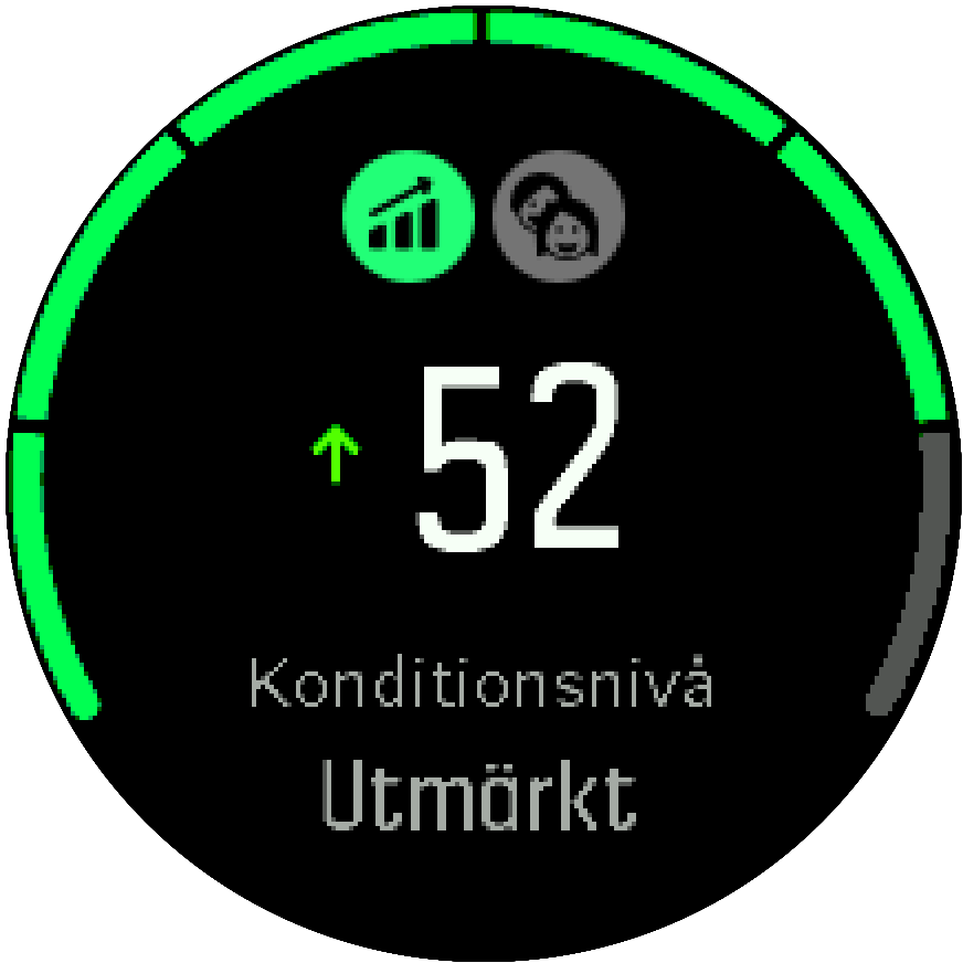

Din aktuella, uppskattade konditionsnivå visas i skärmen konditionsnivå. Tryck på den nedre högra knappen på urtavlan för att rulla till skärmen för konditionsnivå.
SF3 Fitness Level

Om klockan inte har uppskattat din konditionsnivå än så kommer skärmen för konditionsnivå att instruera dig vidare.
