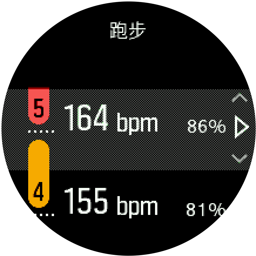

心率区间

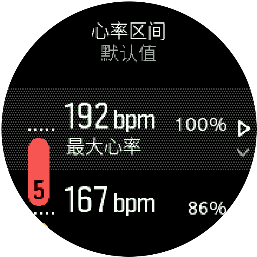

根据您的最大心率(最大 HR),心率区间以百分比范围表示。
默认情况下,使用以下标准公式计算您的最大心率:220 - 您的年龄。如果您知道自己的确切最大心率,您应相应地调整默认值。
Suunto 5 带有默认心率区间和活动特定的心率区间。默认区间可用于所有活动,但对于更高级的训练,您可以为跑步和骑行活动使用特定的心率区间。
设置最大心率
可依次通过 训练 » 强度区域 » 默认区域 中的设置来设置最大心率。
- 选择最大心率(最大值,bpm)并短按中间按钮。
- 通过短按右上按钮或右下按钮,选择新的最大心率。
- 短按中间按钮,选择新的最大心率。
- 按住中间按钮,退出心率区间视图。
您也可依次通过 常规 » 个人 中的设置来设置最大心率。
设置默认心率区间
可依次通过 训练 » 强度区域 » 默认区域 中的设置来设置默认心率区间。
- 通过短按右上按钮或右下按钮向上/向下滚动,并在想更改的心率区间突出显示时短按中间按钮。
- 通过短按右上按钮或右下按钮,选择新的心率区间。
- 短按中间按钮,选择新的心率值。
- 按住中间按钮,退出心率区间视图。
在心率区间视图中选择 重置,可将心率区间重置为默认值。
设置活动特定的心率区间
可依次通过 训练 » 强度区域 » 高级区域 中的设置来设置活动特定的心率区间。
- (通过短按右上按钮或右下按钮)选择您想编辑的活动(跑步或骑行),并在活动突出显示时短按中间按钮。
- 短按中间按钮开启心率区间。
- 短按中间按钮,选择新的心率值。
- 按住中间按钮,退出心率区间视图。

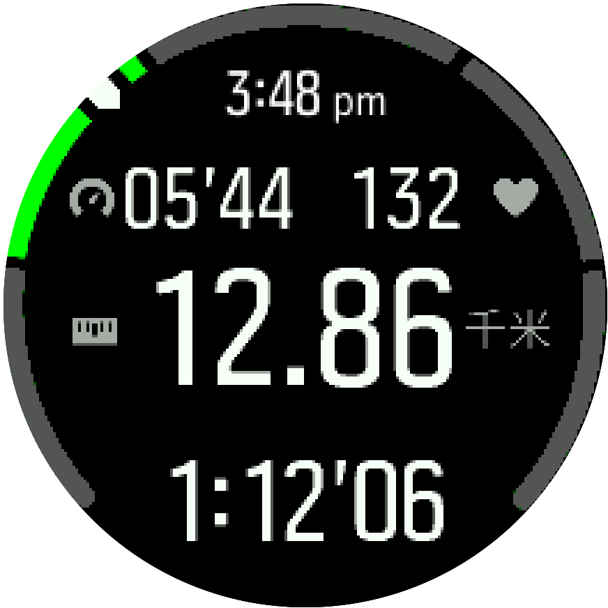

锻炼时使用心率区间
在您记录锻炼(参见记录锻炼)并已选定心率作为强度目标(参见锻炼时使用目标)时,分成五个部分的心率区间仪表将显示在运动模式显示屏的外边缘(适用于所有支持心率的运动模式)。通过高亮显示相应的部分,仪表会指示您目前正在哪个心率区间内锻炼。仪表中的小箭头指示您在区间范围内的哪个位置。
当您达到所选目标区间时,腕表将提醒您。锻炼期间,如果心率在所选目标区间之外,腕表将提示您加速或减速。
在锻炼摘要中,您将获得您在每个区间用去多少时间的细分情况。

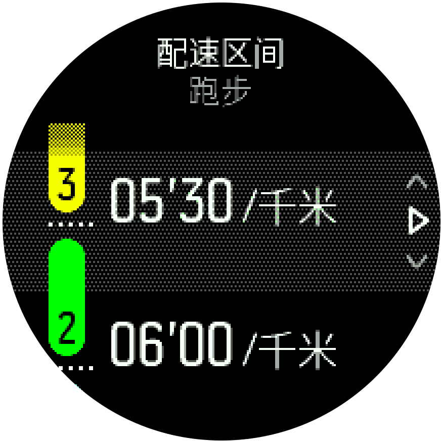

配速区间
配速区间就像心率区间一样,但训练强度基于配速,而非心率。配速区间以公制或英制值显示,具体取决于您的设置。
Suunto 5 有五个可用的默认配速区间,您也可以定义自己的区间。
配速区间可用于跑步。
设置配速区间
可依次通过 训练 » 强度区域 » 高级区域 中的设置来设置活动特定的配速区间。
- 通过短按中间按钮选择 跑步。
- 短按右下按钮并选择配速区间。
- 通过短按右上按钮或右下按钮进行滚动,并在想更改的配速区间突出显示时短按中间按钮。
通过短按上按钮或下按钮,选择新的配速区间。
短按中间按钮,可选择新的配速区间值。
- 按住中间按钮,可退出功率区间视图。
锻炼时使用配速区间
在您记录锻炼(参见记录锻炼)并已选定配速作为强度目标(参见锻炼时使用目标)时,会看到分成五个部分的配速区间仪表。这五个部分显示在运动模式显示屏的外边缘。仪表通过高亮显示相应的部分来指示您选择作为强度目标的配速区间。仪表中的小箭头指示您在区间范围内的哪个位置。
当您达到所选目标区间时,腕表将提醒您。锻炼期间,如果配速在所选目标区间之外,腕表将提示您加速或减速。

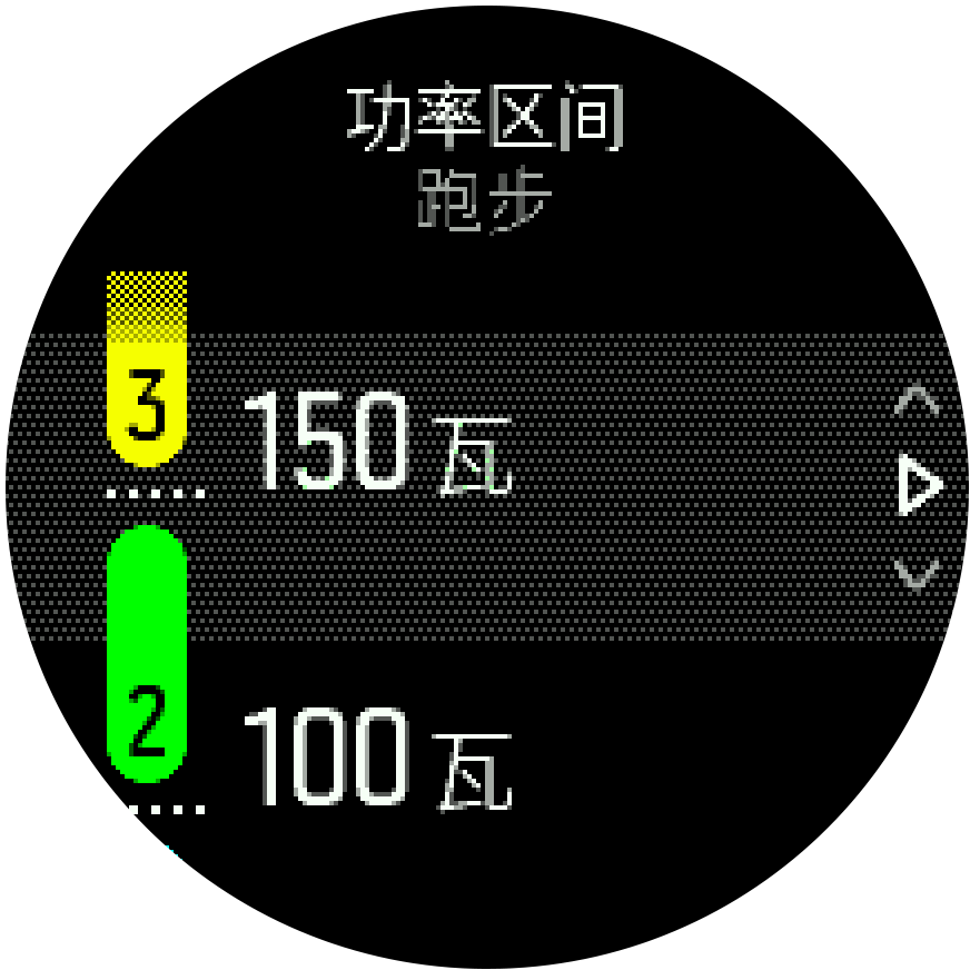

功率区间
功率计会测量开展特定活动所需要的体力。体力单位为瓦特。 使用功率计的主要优势在于精确度。功率计可精确显示您的实际努力程度以及产生的功率。在分析瓦特时还易于看到进度。
功率区间帮助您利用正确的功率输出进行训练。
Suunto 5 有五个可用的默认功率区间,您也可以定义自己的区间。
功率区间在骑行、室内骑行和山地自行车的所有默认运动模式中提供。对于跑步和越野跑,需要使用特定的“功率”运动模式来获得功率区间。如果使用自定义运动模式,确保运动模式使用 Power POD,以便您也可以获得功率区间。
设置活动特定的功率区间
可依次通过 训练 » 强度区域 » 高级区域 中的设置来设置活动特定的功率区间。
- 点按您想编辑的活动(跑步或骑行),或在活动突出显示时短按中间按钮。
- 短按右下按钮并选择功率区间。
- 短按右上或右下按钮,并选择想要编辑的功率区间。
通过短按上按钮或下按钮,选择新的功率区间。
短按中间按钮,可选择新的功率值。
- 按住中间按钮,可退出功率区间视图。
锻炼时使用功率区间
要在锻炼时使用功率区间,您需要将功率 POD 与腕表配对,参见配对 POD 和传感器。
在您记录锻炼(参见记录锻炼)并已选定功率作为强度目标(参见锻炼时使用目标)时,会看到分成五个部分的功率区间仪表。这五个部分显示在运动模式显示屏的外边缘。仪表通过高亮显示相应的部分来指示您选择作为强度目标的功率区间。仪表中的小箭头指示您在区间范围内的哪个位置。
当您达到所选目标区间时,腕表将提醒您。锻炼期间,如果功率在所选目标区间之外,腕表将提示您加速或减速。
