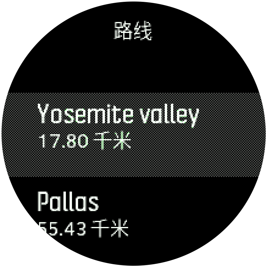

  3. 滚动至 路线,并短按中间按钮以打开路线列表。
    Routes list Trainer
  4. 滚动至要导航到的路线,并短按中间按钮。

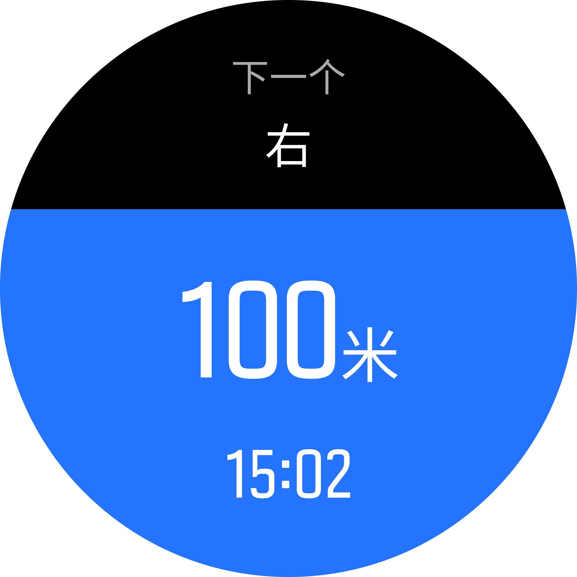

逐向导航
在 Suunto App 中创建路线时,您可以选择开启转向指示。若路线已传输到腕表并用于导航,您的腕表会提供转向指示,通过声音提醒和信息说明该朝哪里走。

由 Komoot 提供支持的转向导航
如果您是 Komoot 成员,可以使用 Komoot 寻找或规划路线,并通过 Suunto App 将路线同步到 Suunto 5 Peak。此外,您用腕表记录的锻炼也会自动同步到 Komoot。
如果搭配 Suunto 5 Peak 和来自 Komoot 的路线进行路线导航,您的腕表会提供转向指示,通过声音提醒和文字说明该朝哪里走。
Komoot Navigation

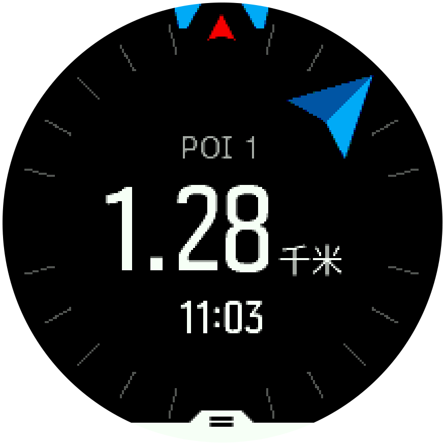

当您移动时,POI 导航有两个视图:
  • POI 视图:包含方向指示和与 POI 的距离
    POI detail view Trainer
  • 地图视图:显示相对于 POI 的当前位置和面包屑路径(经过的行踪)
    POI map view Trainer
短按中间按钮可在视图间切换。当您停止移动时,腕表将无法根据 GPS 确定您的前进方向。
提示:
在 POI 视图中,点按屏幕可在底部一行看到额外的信息,例如当前位置与 POI 的高度差,以及预计抵达时间 (ETA) 或在途时间 (ETE)。
在地图视图中,附近的其他 POI 以灰色显示。短按左上按钮,可在概览地图和更详细的视图之间进行切换。在详细视图中,通过短按中间按钮并随后利用上按钮和下按钮放大和缩小,可以调节缩放比例。
