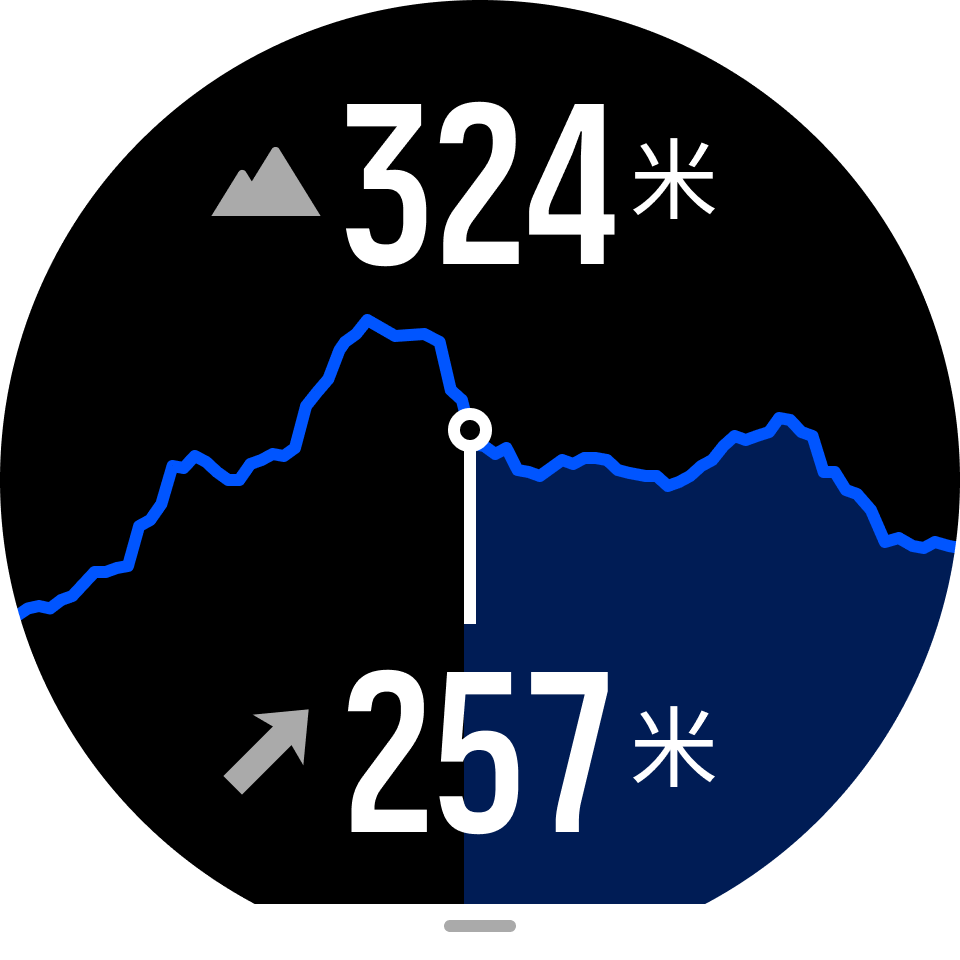

Wenn du auf einer Route mit Höhendaten navigiert, kannst du auch anhand der im Display „Höhenprofil“ angezeigten An- und Abstiege navigieren. Drücke während des Trainings im Hauptfenster des Navigationsdisplays die Mitteltaste, um zum Display „Höhenprofil“ zu wechseln.
Im Display „Höhenprofil“ werden folgende Daten angezeigt:
- Oben: Deine aktuelle Höhe
- Mitte: Höhenprofil mit deiner aktuellen Position
- unten: Verbleibender An- oder Abstieg (tippe auf das Display, um die Ansicht zu wechseln)
Wenn du bei der Verwendung der Höhennavigation zu weit von der Route abgewichen bist, zeigt deine Uhr im Display „Höhenprofil“ die Meldung Routenabweichung an. Wenn du diese Nachricht siehst, fahre nicht mit der Höhennavigation fort, sondern scrolle zum Display „Routennavigation“, um wieder auf den richtigen Weg zu gelangen.
