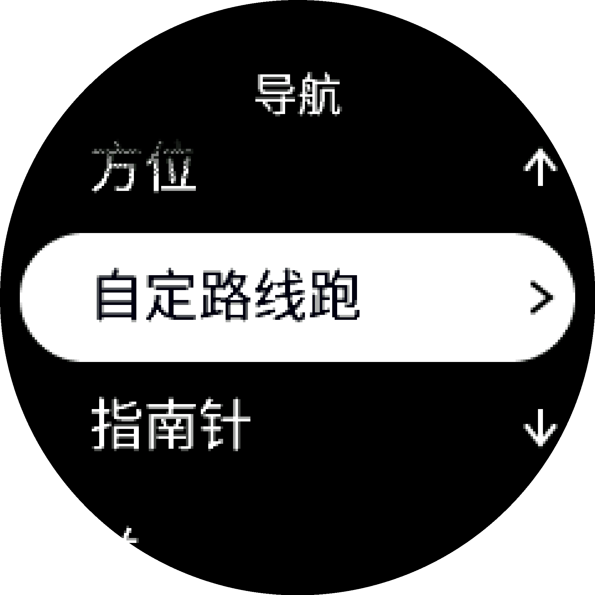

Navigation während des Trainings:
- Erstelle eine Route oder einen POI in der Suunto App und synchronisiere deine Uhr, sofern du es noch nicht gemacht hast.
- Wähle einen Sportmodus mit GPS aus.
- Scrolle nach unten und wähle Navigation aus.
- Wische nach oben oder unten, beziehungsweise drücke die Krone, um eine Navigationsoption auszuwählen, und bestätige mit der Krone.
- Wähle die Route oder den POI aus, zu dem du navigieren möchtest, und drücke die Krone. Drücke dann die obere Taste, um mit der Navigation zu beginnen.
- Scrolle nach oben zur Startansicht und starte deine Aufzeichnung wie gewohnt.
Drücke die Krone während des Trainings, um zum Navigationsdisplay zu scrollen, auf dem du deine ausgewählte Route oder den POI siehst. Weitere Informationen zum Navigationsdisplay findest du unter Zu einem POI navigieren und Routen.
Drücke auf diesem Display die untere Taste, um deine Navigationsoptionen zu öffnen. In den Navigationsoptionen kannst du beispielsweise eine andere Route oder einen POI auswählen, deine aktuellen Standortkoordinaten überprüfen, oder auch die Navigation durch Auswählen von Brotkrümel beenden.

Route folgen
In städtischen Umgebungen kann das GPS Schwierigkeiten haben, dir genau zu folgen. Wenn du eine deiner vordefinierten Routen auswählst und dieser Route folgst, wird das GPS der Uhr lediglich dazu verwendet, festzustellen, wo du dich auf der vordefinierten Route befindest, nicht jedoch, um einen Track aus deinem Lauf zu erstellen. Der aufgezeichnete Track wird identisch mit der Route sein, die du für den Lauf verwendet hast.
Route folgen während des Trainings verwenden:
- Erstelle eine Route in der Suunto App und synchronisiere deine Uhr, sofern du es noch nicht gemacht hast.
- Scrolle nach unten und wähle Navigation.
- Wähle Route folgen aus und bestätige mit der Mitteltaste.
- Wähle die Route, die du verwenden möchtest, und bestätige mit der Mitteltaste.
Starte dein Training ganz normal und folge der ausgewählten Route.
