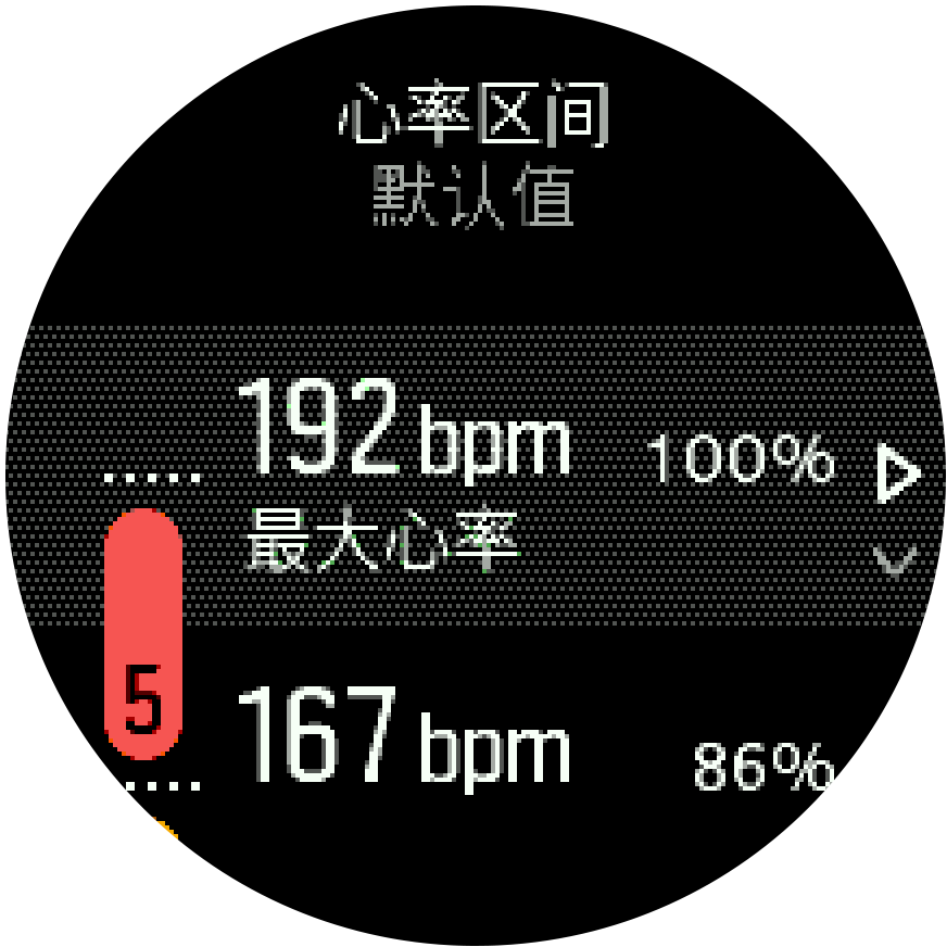

设置最大心率
可依次通过 训练 » 强度区域 » 默认区域 中的设置来设置最大心率。
  1. 选择最大心率(最大值,bpm)并短按中间按钮。
  2. 通过短按右上按钮或右下按钮,选择新的最大心率。
Default Max HR-1
  1. 短按中间按钮,选择新的最大心率。
  2. 按住中间按钮,退出心率区间视图。

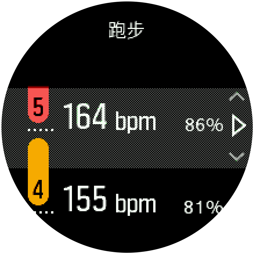

设置活动特定的心率区间
可依次通过 训练 » 强度区域 » 高级区域 中的设置来设置活动特定的心率区间。
  1. (通过短按右上按钮或右下按钮)选择您想编辑的活动(跑步或骑行),并在活动突出显示时短按中间按钮。
  2. 短按中间按钮开启心率区间。
  3. 通过短按右上按钮或右下按钮向上/向下滚动,并在想更改的心率区间突出显示时短按中间按钮。
  4. 通过短按右上按钮或右下按钮,选择新的心率区间。
Advanced HR Zone-1
  1. 短按中间按钮,选择新的心率值。
  2. 按住中间按钮,退出心率区间视图。

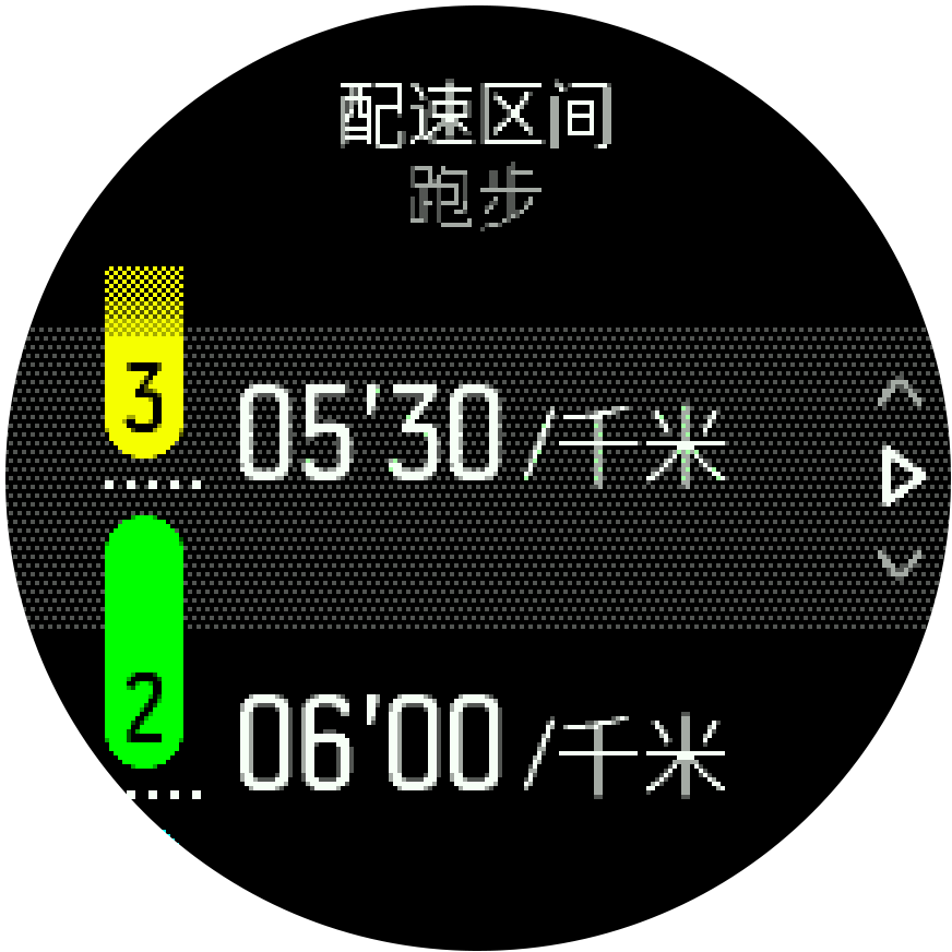

设置配速区间
可依次通过 训练 » 强度区域 » 高级区域 中的设置来设置活动特定的配速区间。
  1. 通过短按中间按钮选择 跑步
  2. 短按右下按钮并选择配速区间。
  3. 通过短按右上按钮或右下按钮进行滚动,并在想更改的配速区间突出显示时短按中间按钮。
  4. 通过短按上按钮或下按钮,选择新的配速区间。
    Intensity Pace Zones Trainer
  5. 短按中间按钮,可选择新的配速区间值。
  6. 按住中间按钮,可退出功率区间视图。

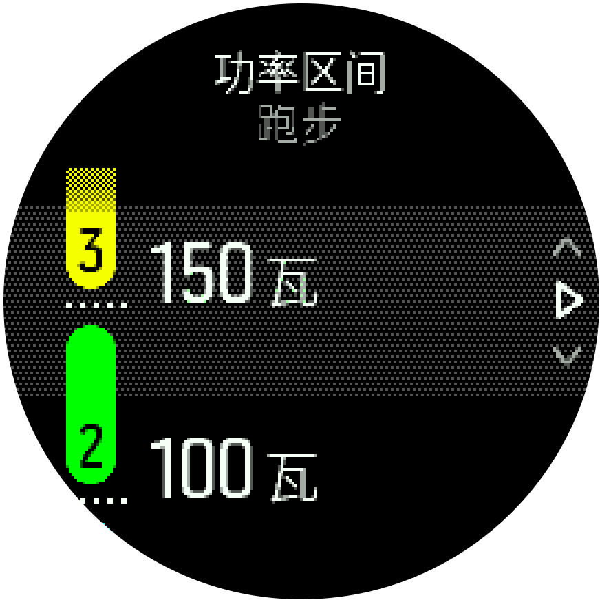

设置活动特定的功率区间
可依次通过 训练 » 强度区域 » 高级区域 中的设置来设置活动特定的功率区间。
  1. 点按您想编辑的活动(跑步骑行),或在活动突出显示时短按中间按钮。
  2. 短按右下按钮并选择功率区间。
  3. 短按右上或右下按钮,并选择想要编辑的功率区间。
  4. 通过短按上按钮或下按钮,选择新的功率区间。
    Intensity Power Zones Trainer
  5. 短按中间按钮,可选择新的功率值。
