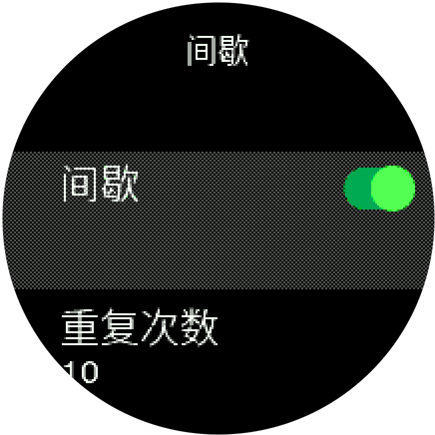

  4. 将间歇切换为开启状态,并调整上述设置。
    间歇训练设置 Trainer
  5. 向上滚动至后退,并使用中间按钮确认。
