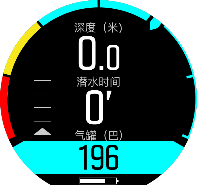

若要利用近距离法,取消 Suunto Tank POD 和特定气体的配对并移除它:
进入罐压视图,让 Suunto Tank POD 靠近潜水电脑:

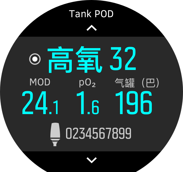

气体 菜单打开。选择您要取消配对 Suunto Tank POD 的气体:

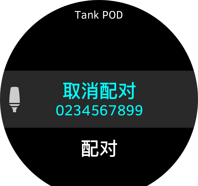

选择 取消配对:

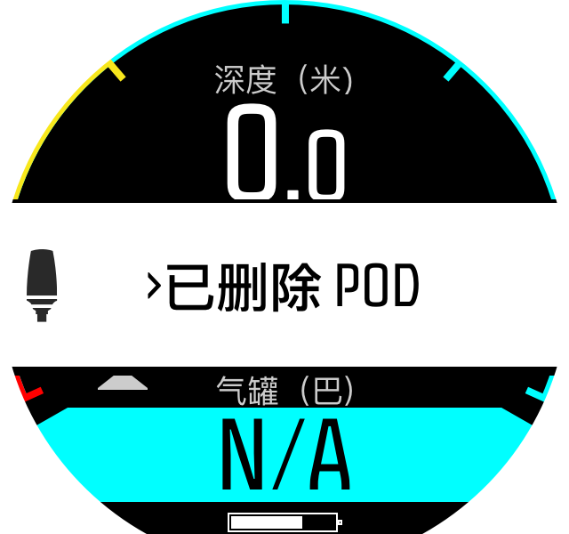

您的 Suunto Tank POD 已从所选气体列表中移除:

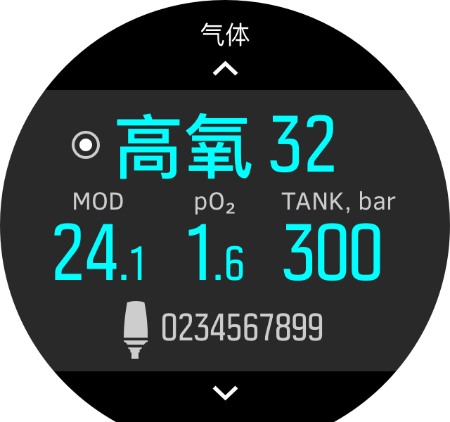

选择您要取消配对 Suunto Tank POD 的气体,在 气体 菜单中操作:

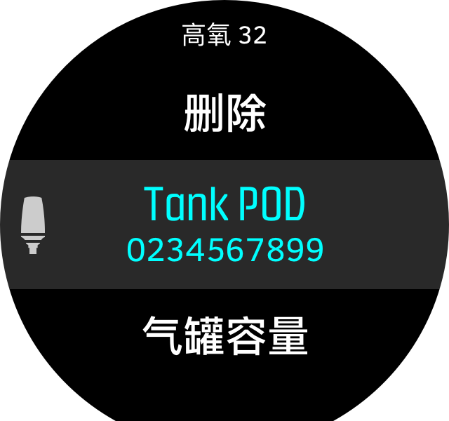

按中间按钮,进入气体设置并选择 Tank POD。
选择需要移除的 Suunto Tank POD(检查序列号):
选择 取消配对:

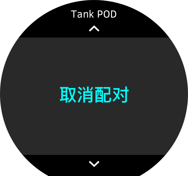

对于 D5
按上部按钮并选择 取消配对:
