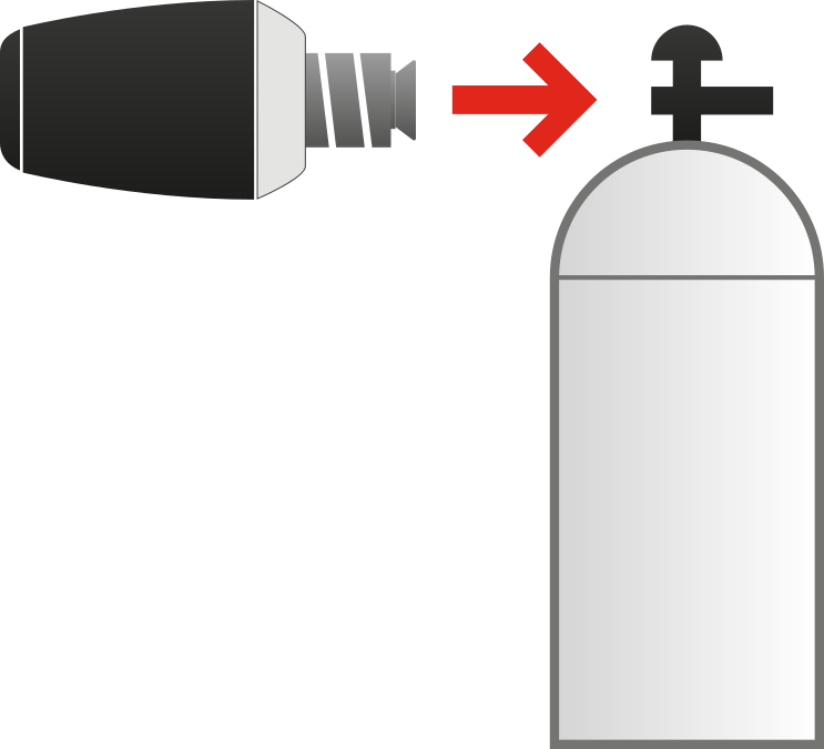

Installeren van de Suunto Tank POD direct op de eerste trap van de hogedrukpoort:

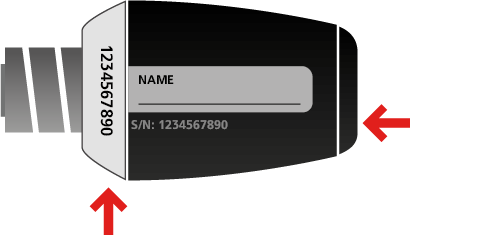

  1. Noteer het serienummer. Je hebt het later nodig voor het identificeren van je Suunto Tank POD. Dit nummer staat op de metalen basis van het apparaat.
    tank pod serial number new
    OPMERKING:
    Vanaf mei 2021 staat het serienummer bij alle nieuwe Suunto Tank POD-apparaten op de metalen basis en op het deksel.

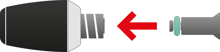

  2. Steek het reduceerventiel van type A in de Suunto Tank POD.
    2 type TankPOD
  3. Bevestig de Suunto Tank POD aan de eerste trap van de hogedrukpoort.
    3 typeA TankPOD

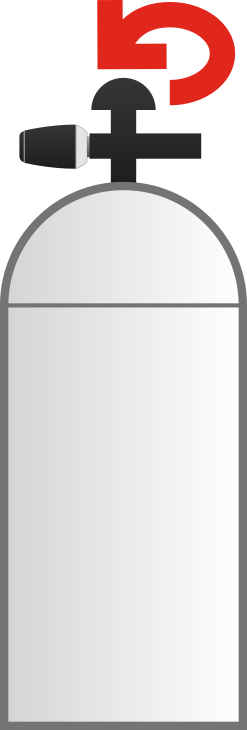

  4. Open het drukventiel langzaam en gestaag. Kijk weg, want je uitrusting staat onder druk.
    4 typeA TankPOD
WAARSCHUWING:
Zorg dat er zich geen mensen in de directe nabijheid bevinden wanneer je duikuitrusting onder druk zet.
