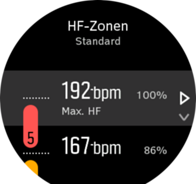

Herzfrequenzzonen werden als Prozentbereiche deiner maximalen Herzfrequenz (max. HR) definiert.
Standardmäßig wird deine max. HR mit folgender Gleichung berechnet: 220 - dein Alter. Wenn du deine genaue max. HR kennst, solltest du den Standardwert dementsprechend anpassen.
Suunto 9 Peak hat standard- und aktivitätsbezogene HR-Zonen. Die Standardzonen können für alle Aktivitäten verwendet werden. Für erweiterte Trainingsaktivitäten kannst du auch HR-Zonen speziell für Laufen und Radfahren verwenden.
Max. HR einstellen
Lege deine maximale HR in den Einstellungen unter Training » Intensitätszonen » Standardzonen fest.
- Tippe auf die max. HR (höchster Wert, bpm) oder drücke auf die Mitteltaste.
- Wische nach oben oder unten, beziehungsweise drücke auf die rechte obere oder untere Taste, um deine neue max. HR auszuwählen.
- Tippe auf deine Auswahl oder drücke auf die Mitteltaste.
- Wische nach rechts oder halte die Mitteltaste gedrückt, um die Ansicht „HR-Zonen“ zu beenden.
Du kannst deine maximale HR auch in den Einstellungen unter Allgemein » Persönlich festlegen.
HR-Standardzonen festlegen
Lege deine HR-Standardzonen in den Einstellungen unter Training » Intensitätszonen » Standardzonen fest.
- Scrolle nach oben oder unten und tippe auf die HR-Zone, die geändert werden soll, oder drücke die Mitteltaste, wenn diese hervorgehoben ist.
- Wische nach oben oder nach unten, beziehungsweise drücke auf die rechte obere oder untere Taste, um deine neue HR-Zone auszuwählen.
Wische nach rechts oder halte die Mitteltaste gedrückt, um die Ansicht „HR-Zonen“ auszuwählen.
HINWEIS:Wähle Zurücksetzen in der Ansicht „HR-Zonen“ aus, um die HR-Zonen auf den Standardwert zurückzusezten.
Aktivitätsbezogene HR-Zonen festlegen.
Lege deine aktivitätsbezogenen HR-Zonen in den Einstellungen unter Training » Intensitätszonen » Erweiterte Zonen fest.
- Tippe auf die Aktivität (Laufen oder Radfahren), die du bearbeiten möchtest, oder drücke die Mitteltaste, wenn diese hervorgehoben ist.
- Drücke auf die Mitteltaste, um die HR-Zonen anzuzeigen.
- Wische nach oben oder unten bzw. drücke auf die rechte obere oder untere Taste, um deine neue HR-Zone auszuwählen.

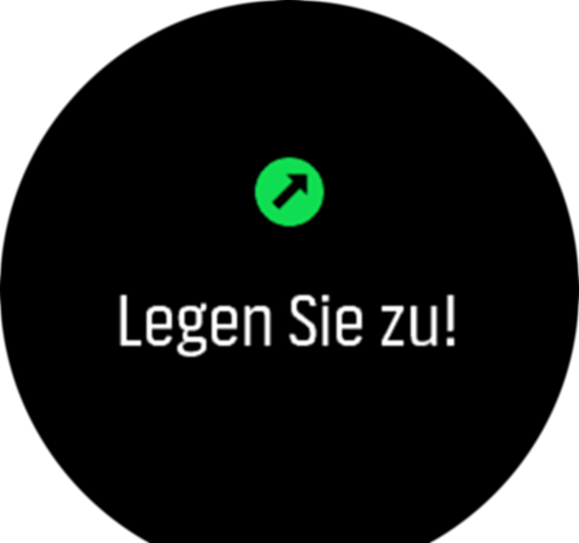

Deine Uhr alarmiert dich, sobald du deine gewählte Zielzone erreicht hast. Wenn deine Herzfrequenz während des Trainings außerhalb der gewählten Zielzone liegt, fordert deine Uhr dich auf, dein Tempo zu beschleunigen oder zu verlangsamen.

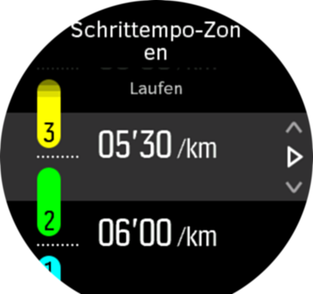

Tempozonen einrichten
Lege deine aktivitätsbezogenen Tempozonen in den Einstellungen unter Training » Intensitätszonen » Erweiterte Zonen fest.
- Tippe auf Laufen oder auf Radfahren oder drücke die Mitteltaste.
- Wischen nach oben oder drücke die untere Taste und wähle „Tempozonen“.
- Wische nach oben oder unten, beziehungsweise drücke die obere oder untere Taste und drücke anschließend die Mitteltaste, wenn die gewünschte zu ändernde Tempozone hervorgehoben ist.
Wische nach oben oder unten, beziehungsweise drücke auf die obere oder untere Taste, um deine neue Tempozone auszuwählen.
Wähle den neuen Tempozonenwert mit der Mitteltaste aus.
- Wische nach rechts oder halte die Mitteltaste gedrückt, um die Ansicht „Tempozonen“ zu beenden.

Deine Uhr alarmiert dich, sobald du deine gewählte Zielzone erreicht hast. Wenn dein Trainingstempo außerhalb der gewählten Zielzone ist, fordert deine Uhr dich auf, dein Tempo zu beschleunigen oder zu verlangsamen.
