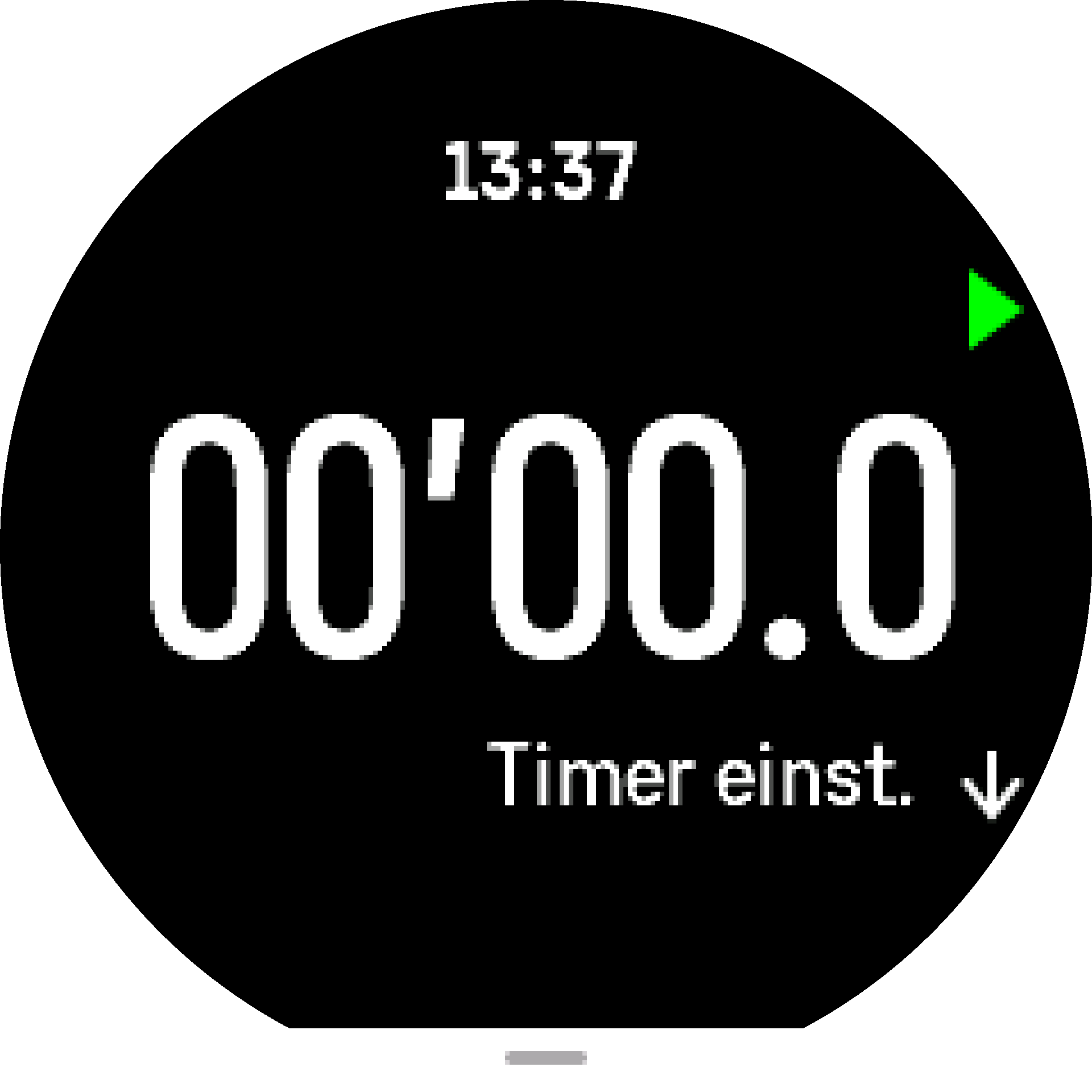

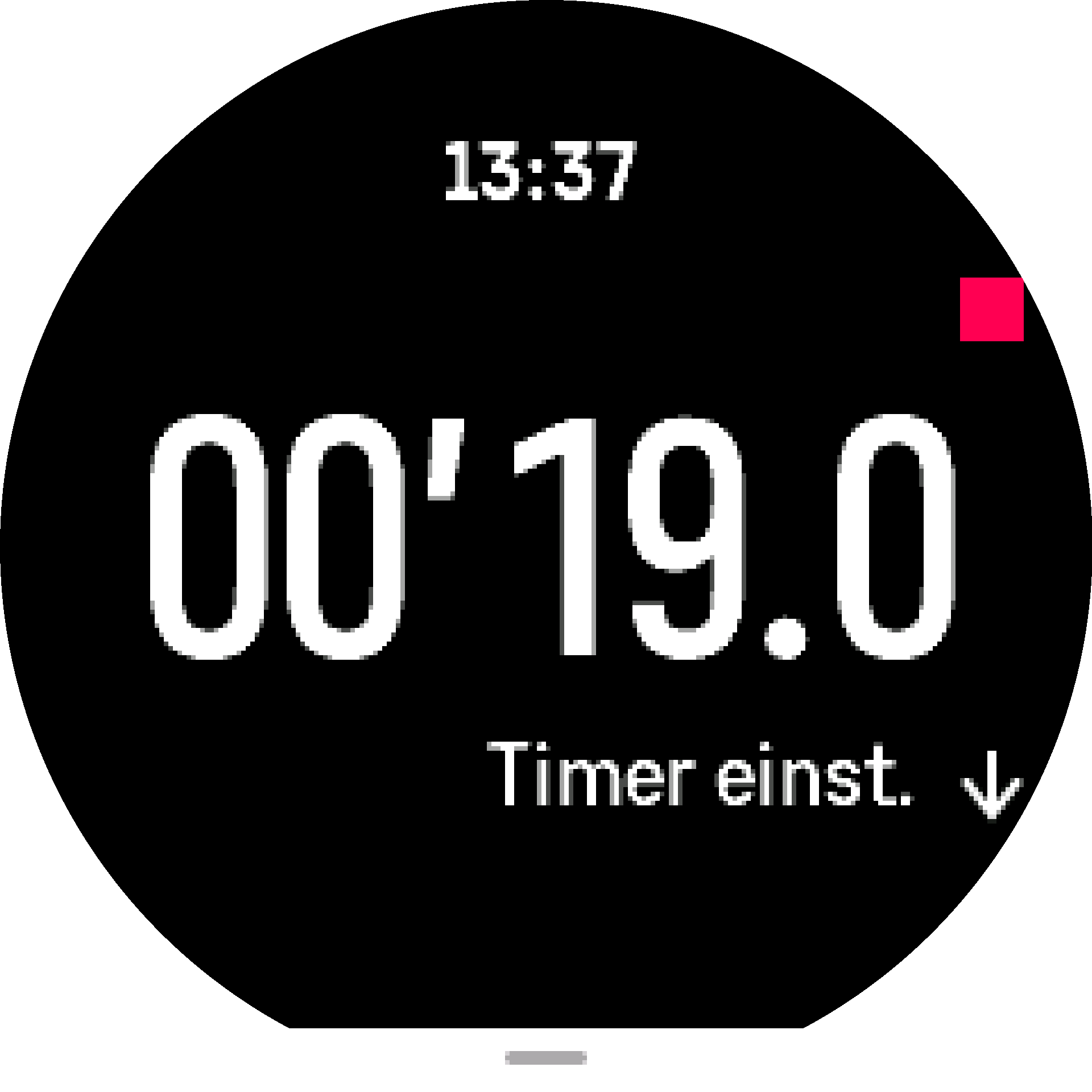

Stoppuhr
Drücke zum Starten und Anhalten der Stoppuhr auf die obere Taste. Zum Fortsetzen drücke die rechte obere Taste erneut. Drücke zum Zurücksetzen die untere Taste.
Wische nach rechts oder drücke die Mitteltaste, um den Timer zu beenden.

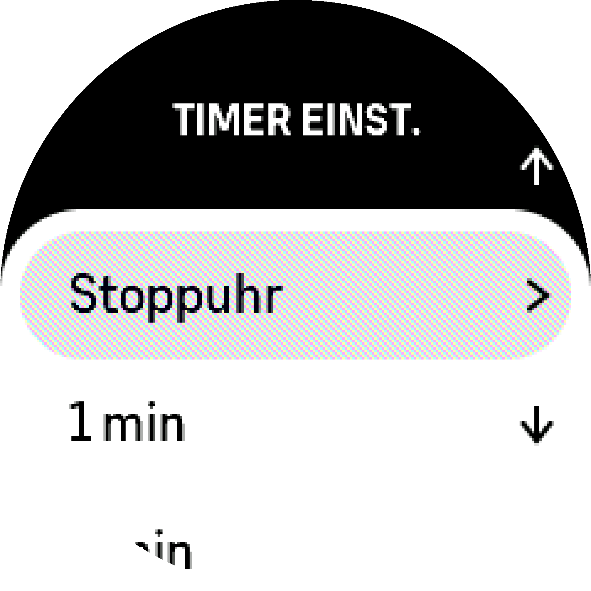

Wische im Timer-Widget nach oben oder drücke die untere Taste, um das Menü mit den Verknüpfungen zu öffnen. Hier kannst du aus vordefinierten Countdown-Zeiten wählen oder deine eigene erstellen.
Drücke zum Stoppen oder Zurücksetzen nach Bedarf die obere und die untere Taste.
