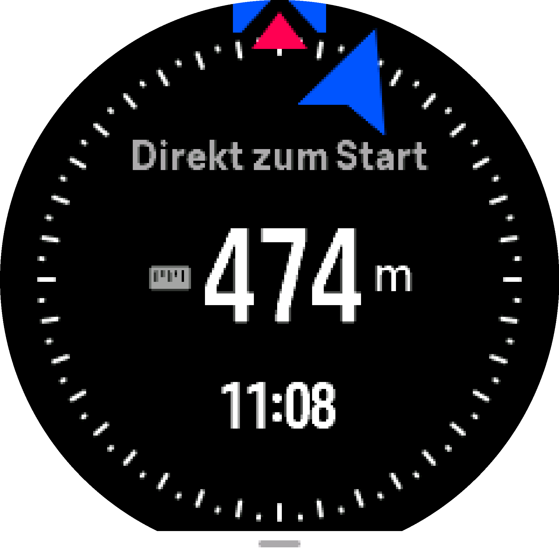

Funktion „Direkt zum Start“
Wenn du eine Aktivität mit GPS aufzeichnest, speichert Suunto Vertical den Ausgangspunkt deines Trainings automatisch. Mit der Funktion Direkt zum Start kann Suunto Vertical dich direkt zu deinem Ausgangspunkt zurückführen.
Zum Starten der Funktion Direkt zum Start:
- Starte ein Training mit GPS.
- Drücke die Mitteltaste, bis das Navigationsdisplay angezeigt wird.
- Drücke die untere Taste, um das Verknüpfungsmenü zu öffnen.
- Scrolle zu Direkt zum Start und tippe zum Auswählen auf das Display oder drücke die Mitteltaste.
Die Navigationsführung wird als Ansicht im Navigationsdisplay angezeigt.

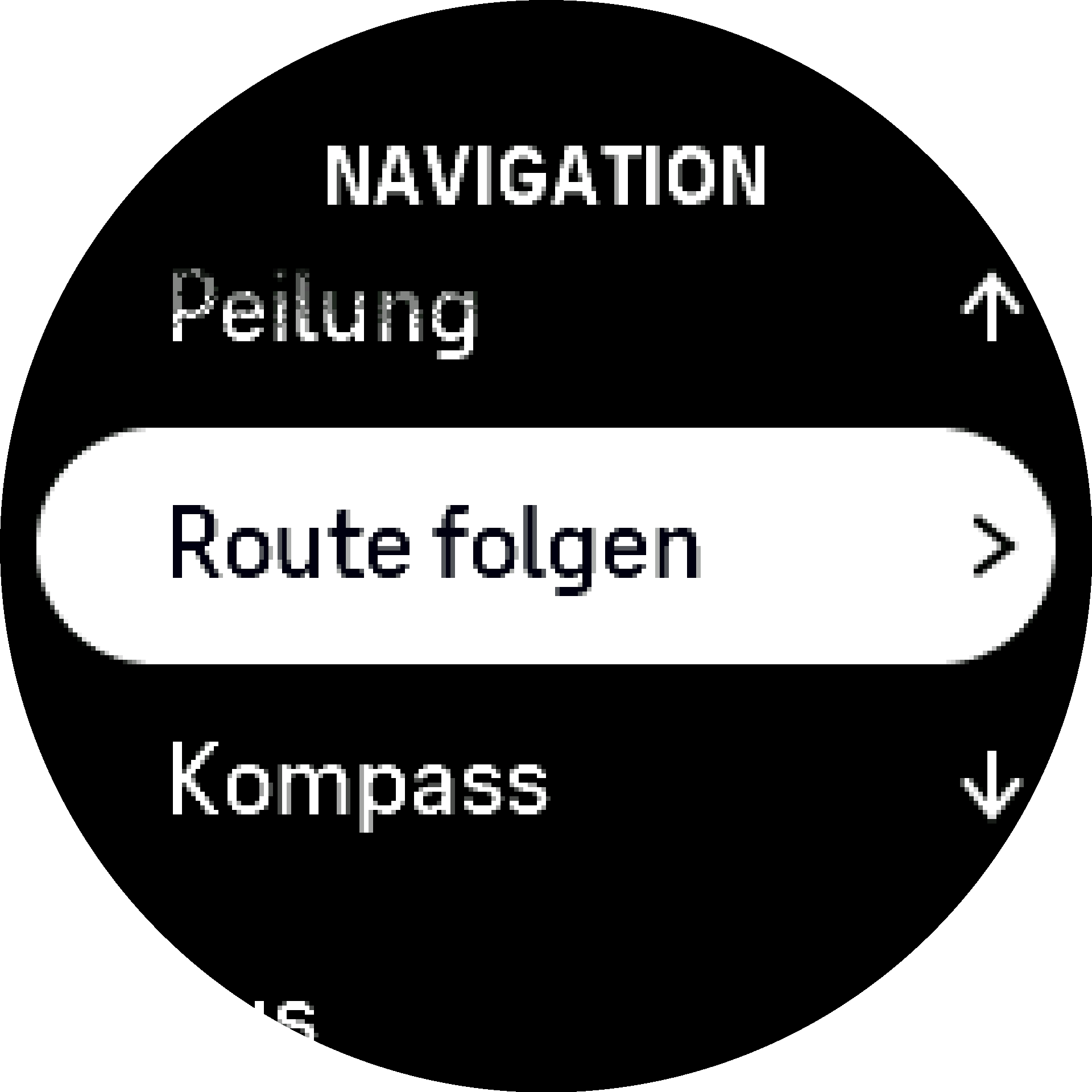

Route folgen
In städtischen Umgebungen kann das GPS Schwierigkeiten haben, dir genau zu folgen. Wenn du eine deiner vordefinierten Routen auswählst und dieser Route folgst, wird das GPS der Uhr lediglich dazu verwendet, festzustellen, wo du dich auf der vordefinierten Route befindest, nicht jedoch, um einen Track aus deinem Lauf zu erstellen. Der aufgezeichnete Track wird identisch mit der Route sein, die du für den Lauf verwendet hast.
Route folgen während des Trainings verwenden:
- Erstelle eine Route in der Suunto App und synchronisiere deine Uhr, sofern du es noch nicht gemacht hast.
- Wähle einen Sportmodus mit GPS aus.
- Scrolle nach unten und wähle Navigation.
- Wähle Route folgen aus und bestätige mit der Mitteltaste.
- Wähle die Route, die du verwenden möchtest, und bestätige mit der Mitteltaste.
Starte dein Training ganz normal und folge der ausgewählten Route.
