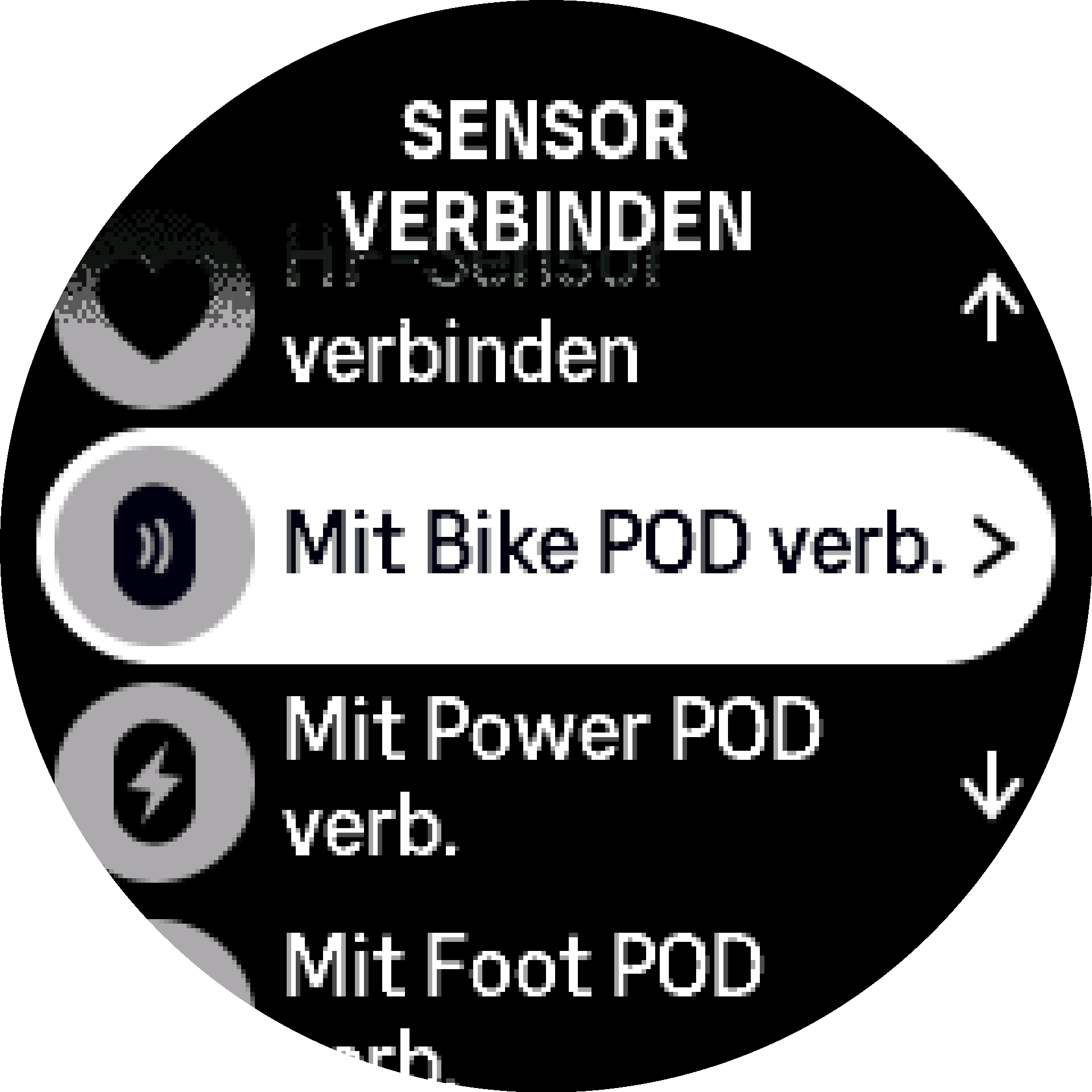

  1. Öffne die Uhreneinstellungen und wähle Konnektivität aus.
  2. Wähle Sensor verbinden aus, um die Liste der Sensortypen anzuzeigen.
  3. Wische nach unten, um die gesamte Liste anzusehen, und tippe auf den Sensortyp, den du verbinden möchtest.
Sensorliste S9PP
  1. Stelle die Verbindung gemäß den Anleitungen auf der Uhr her (sieh ggf. in der Sensorbedienungsanleitung nach) und drücke die Mitteltaste, um mit dem nächsten Schritt fortzufahren.

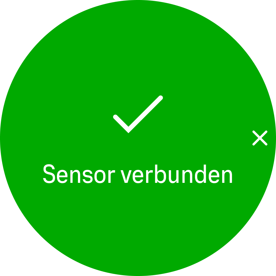

Sensor verbunden S9PP
Wenn ein Sensor bestimmte Einstellungen voraussetzt, wie beispielsweise die Kurbellänge für einen Kraftsensor, wirst du während des Verbindungsprozesses zur Eingabe des Wertes aufgefordert.
