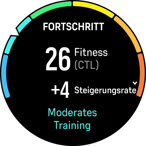

Das Fortschritts-Widget bietet dir Daten, die dir helfen, deine Trainingsbelastung über einen längeren Zeitraum zu erhöhen, unabhängig davon, ob es sich um die Trainingshäufigkeit, -dauer oder -intensität handelt.
Fortschritts-Widget
Jede Trainingseinheit erhält einen Trainingsbelastungswert (Training Stress Score, TSS) basierend auf der Trainingsdauer und -intensität. Dieser Wert dient als Grundlage zur Berechnung der Trainingsbelastung für Kurz- und Langzeit-Durchschnittswerte. Basierend auf diesem TSS-Wert kann deine Uhr dein Fitnessniveau (definiert als VO₂max), die chronische Trainingsbelastung (Chronic Training Load, CTL) berechnen, deine Laktatschwelle einschätzen und dein Lauftempo über verschiedene Distanzen vorhersagen.
Die Steigerungsrate ist ein Messwert, der den Anstieg oder Verminderung deiner Fitness über einen bestimmten Zeitraum nachverfolgt.
Dein aerobes Fitnessniveau wird als VO₂max (maximaler Sauerstoffverbrauch) bezeichnet, eine allgemein verwendete Messgröße für aerobe Ausdauer. Oder anders ausgedrückt: VO₂max zeigt an, wie gut dein Körper Sauerstoff verwerten kann. Je höher dein VO₂max, desto besser kannst du Sauerstoff verwerten.
Die Einschätzung deines Fitnessniveaus beruht auf der Erkennung der Reaktion deiner Herzfrequenz während jedes aufgezeichneten Workouts beim Laufen oder Gehen. Für die Schätzung deines Fitnessniveaus zeichnest du das Laufen oder Gehen mindestens 15 Minuten lang mit deiner Suunto Race 2 auf.
Das Widget zeigt zudem deine geschätzte Fitness-Altersstufe an. Die Fitness-Altersstufe ist ein metrischer Wert, der deinen VO₂max-Wert unter Einbeziehung deines Alters neu interpretiert.
