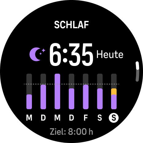

Trend del sonno
Il widget del sonno ti permette di monitorare il trend generale del sonno. La prima schermata del widget mostra i dati dell'ultima dormita e un grafico relativo gli ultimi sette giorni.
sleep trend
Se scorri verso il basso nel widget del sonno, puoi visualizzare un riepilogo del sonno della notte scorsa. Esso include, ad esempio, la durata totale del sonno, oltre al tempo stimato in cui sei rimasto sveglio (in movimento) e il tempo di sonno profondo (assenza di movimenti).

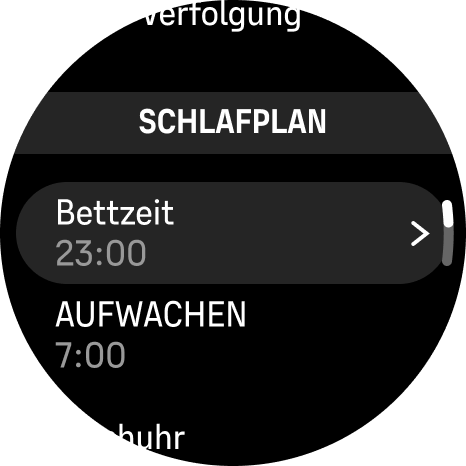

Pianificazione del sonno
Scorri verso il basso per pianificare il sonno. Imposta l'ora in cui prevedi di andare a letto e quella in cui desideri svegliarti.
sleep
Attiva l'opzione Allarme sveglia se desideri che l'orologio ti svegli vibrando e riproducendo il segnale della sveglia.
Puoi utilizzare l'impostazione automatica “Non disturbare” per abilitare automaticamente la modalità “Non disturbare” mentre dormi.
