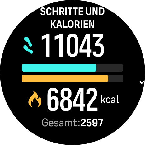

Du findest das Schritte & Kalorien-Widget im Alle Apps-Menü und kannst es der Liste der ausgewählten Widgets hinzufügen.
Deine Uhr zählt die Schritte über einen Beschleunigungsmesser. Die Gesamtschrittzahl wird rund um die Uhr gezählt, auch während der Aufzeichnung von Trainingsstunden und anderer Aktivitäten. Bei gewissen spezifischen Sportarten, wie z. B. Schwimmen und Radfahren, können jedoch keine Schritte gezählt werden.
Der oberste Wert im Widget stellt die Gesamtanzahl der Schritte für den jeweiligen Tag dar. Der untere Wert ist der geschätzte Wert der aktiven Kalorien, die du während des Tages verbraucht hast.
StepsCal Phoenix
Die Farbbalken im Widget zeigen an, wie weit du von deinen täglichen Aktivitätszielen entfernt bist. Du kannst diese Ziele deinen persönlichen Vorlieben anpassen (siehe unten).
Du kannst dir auch deine Schritte während der letzten sieben Tage anzeigen lassen, indem du im Widget nach oben wischst.
