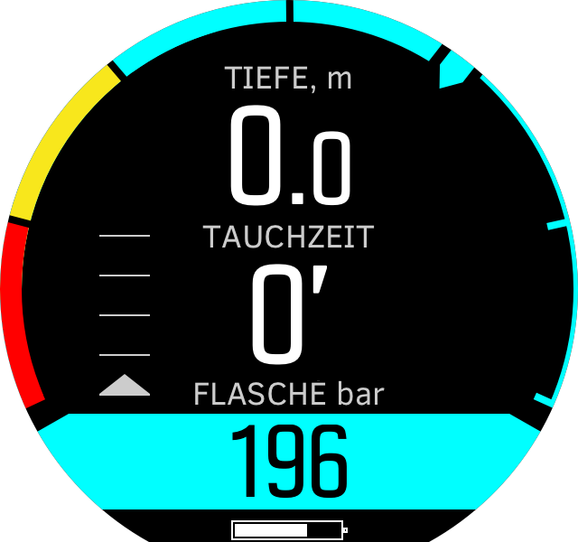

  1. Halte deinen Suunto Tank POD nahe an deinen Tauchcomputer und öffne die Ansicht „Flaschendruck“:

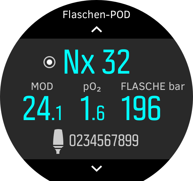

  2. Gase -Menü wird geöffnet. Wähle das Gas aus, von dem du deinen Suunto Tank POD trennen möchtest:
    Gas-menu-tankPOD Eon
  3. Wähle Trennen aus.

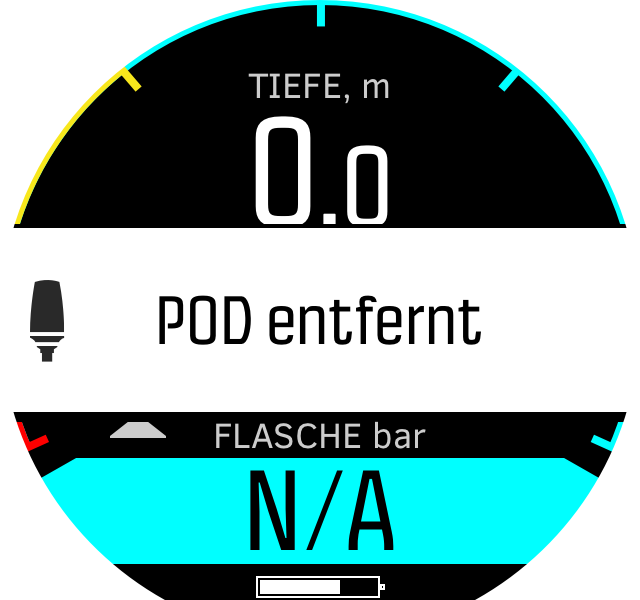

  4. Dein Suunto Tank POD wurde aus der Liste der ausgewählten Gase gelöscht:
    eon menu pairing select gas
    TankPOD-removed Eon

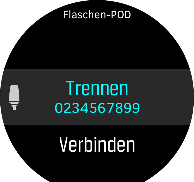

Trennen und Entfernen deines Suunto Tank POD von einem bestimmten Gas über das Menü:

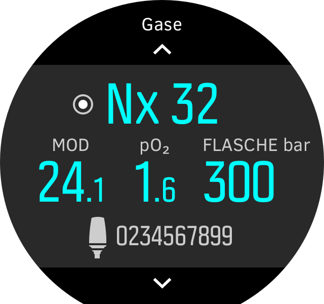

  1. Wähle im Menü Gase das Gas, das du von deinem Suunto Tank POD trennen möchtest.
    tank information

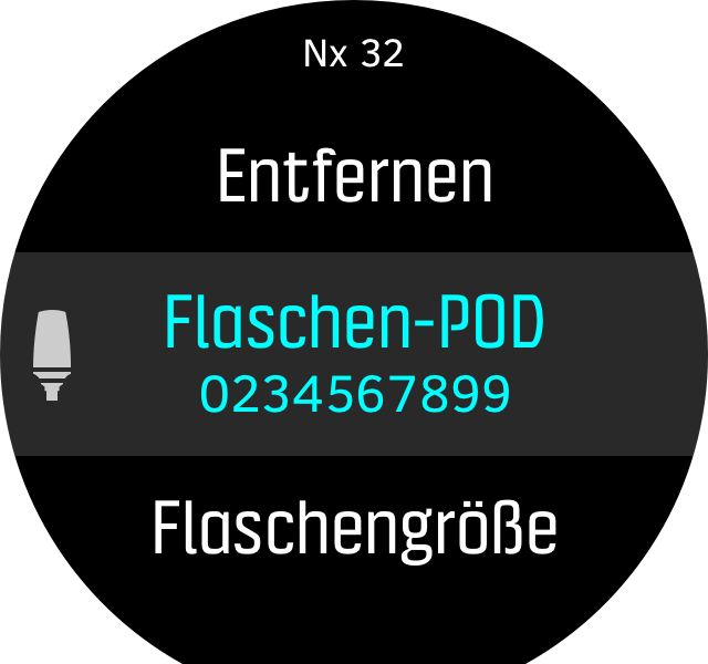

  2. Öffne die Gaseinstellungen mit der Mitteltaste und wähle Tank POD aus.
    eon menu unpairing assigned pod
  3. Wähle den Suunto Tank POD, den du trennen möchtest (überprüfe die Seriennummer):
    image-Gas-menu-tankPOD-Eon2
  4. Wähle Trennen aus.
    select unpair menu
  5. Dein Suunto Tank POD wurde aus der Liste der ausgewählten Gase gelöscht:
    TankPOD-removed Eon
    TankPOD-gas-view
  2. Gase Das Menü wird geöffnet. Wähle das Gas aus, von dem du deinen Suunto Tank POD trennen möchtest:
    TankPOD-proximity

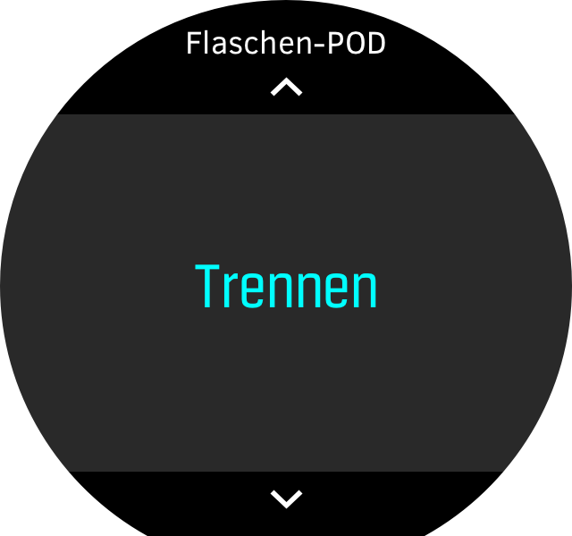

  3. Drücke die obere Taste und wähle Trennen:
    TankPOD-proximity-unpair
    TankPOD-removed

  1. Wähle im Menü Gase das Gas, von dem du deinen Suunto Tank POD trennen möchtest.
    Gas-menu-tankPOD
    D5 menu unpairing select tankpod menu item
    Gas-menu-tankPOD-2
    TankPOD-unpair
    TankPOD-removed
