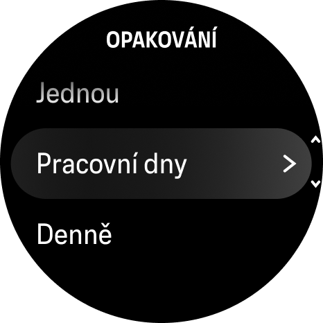

  4. Nejprve vyberte, jak často se má budík spustit. Možnosti jsou:
    Jednou: budík se spustí jednou v následujících 24 hodinách, a to v nastavený čas
    Pracovní dny: budík se spustí v nastavený čas od pondělí do pátku
    Denně: budík se spustí v nastavený čas každý den v týdnu

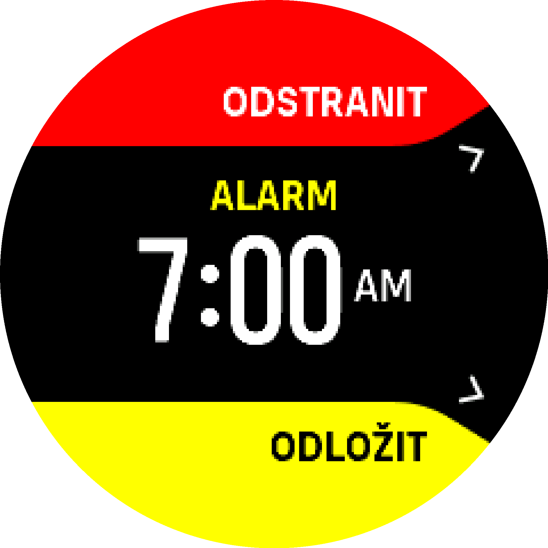

Když se budík spustí, můžete jej zrušit, nebo můžete zvolit možnost odložení buzení. Odložení trvá 10 minut a je možné je zopakovat až 10×.
Odložení nebo zrušení alarmu S9PP
Pokud necháte budík vyzvánět a nebudete reagovat, provede se po 30 sekundách automaticky odložení buzení.
