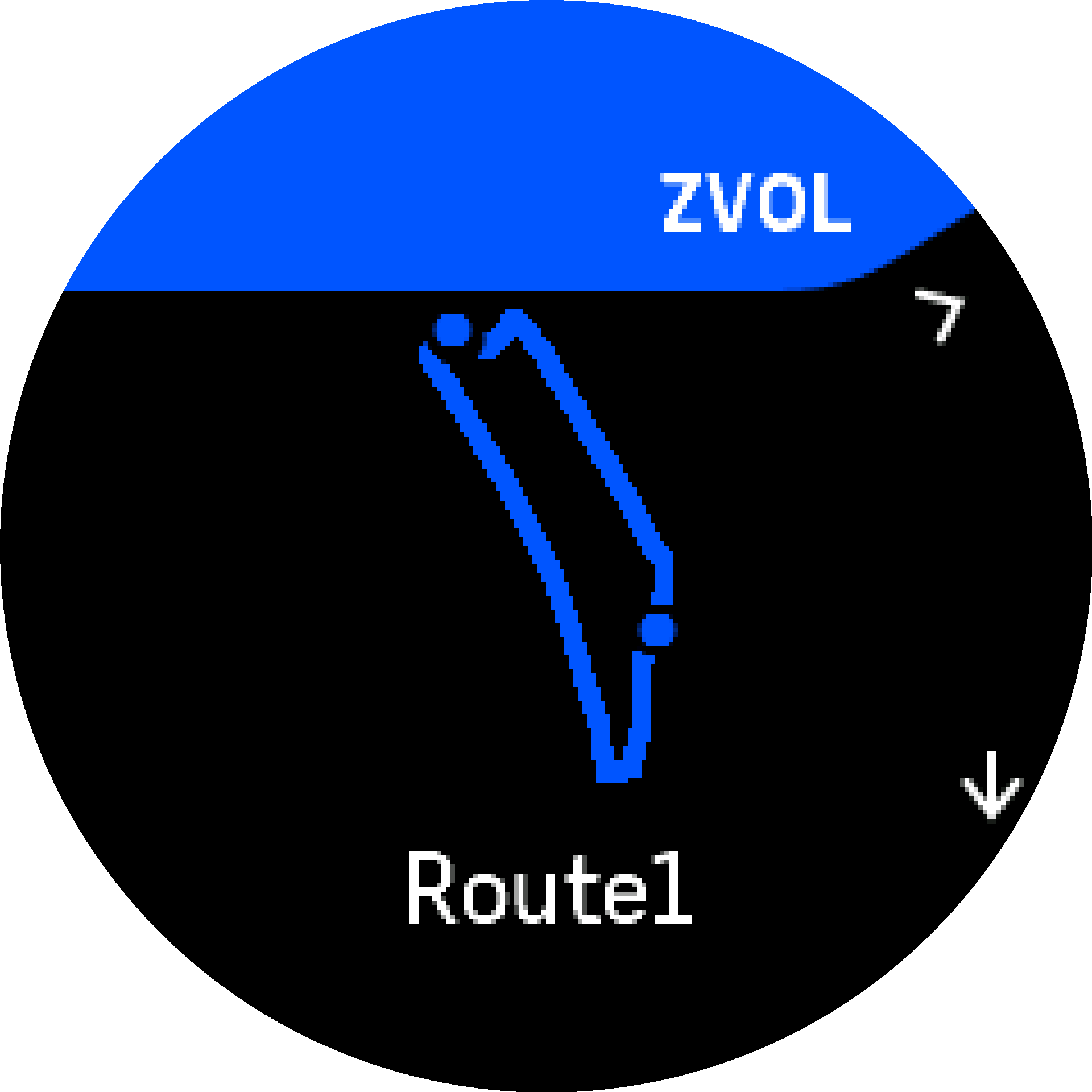

Přejděte na položku Trasy a stiskněte prostřední tlačítko. Otevře se seznam tras.
Přejděte na trasu, po které se chcete nechat navigovat, a stiskněte prostřední tlačítko.
Vyberte trasu stisknutím horního tlačítka.
Zvolte Zahájit cvičení, pokud chcete trasu použít při tréninku, nebo Pouze navigace, pokud chcete po trase pouze navigovat.
