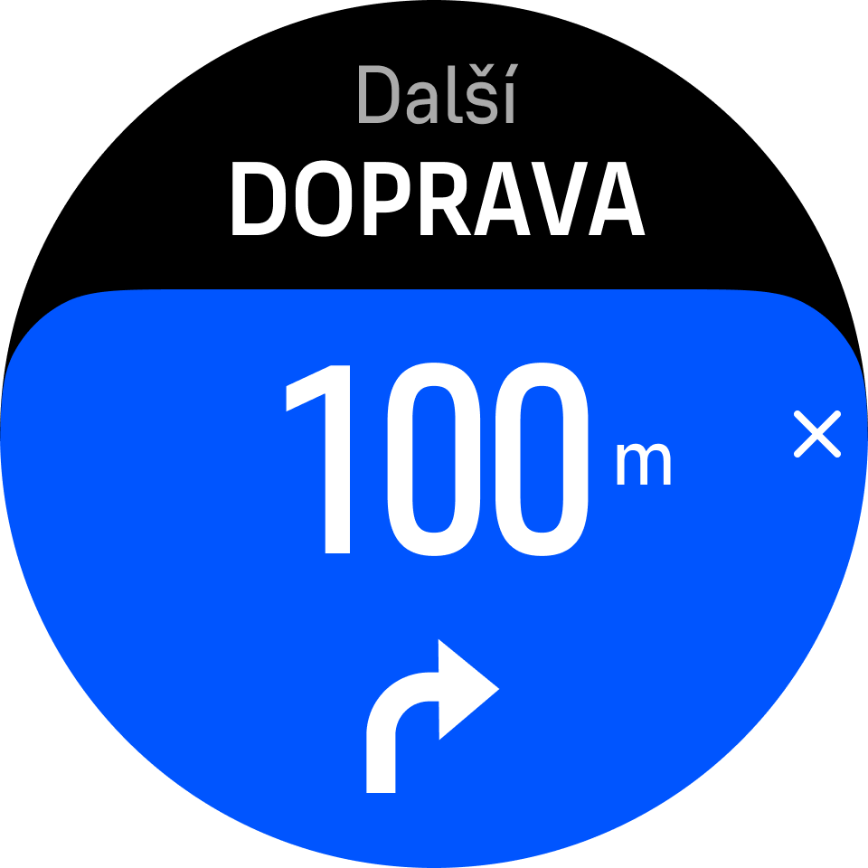

Když budete používat v hodinkách Suunto 9 Peak Pro navigaci po trase ze služby Komoot, hodinky vám budou vydávat pokyny k odbočení zvukovým signálem a textem, který bude uvádět, kam je třeba odbočit.

Všechny vaše vybrané nebo naplánované trasy (ve službě Komoot se označují jako „tours“) ve službě Komoot se budou automaticky synchronizovat s aplikací Suunto, z níž je následně můžete snadno přenést do hodinek.
Podle pokynů v části Trasy vyberte trasu ze služby Komoot. Ta umožňuje, aby vám hodinky dávaly pokyny, kam odbočit.
