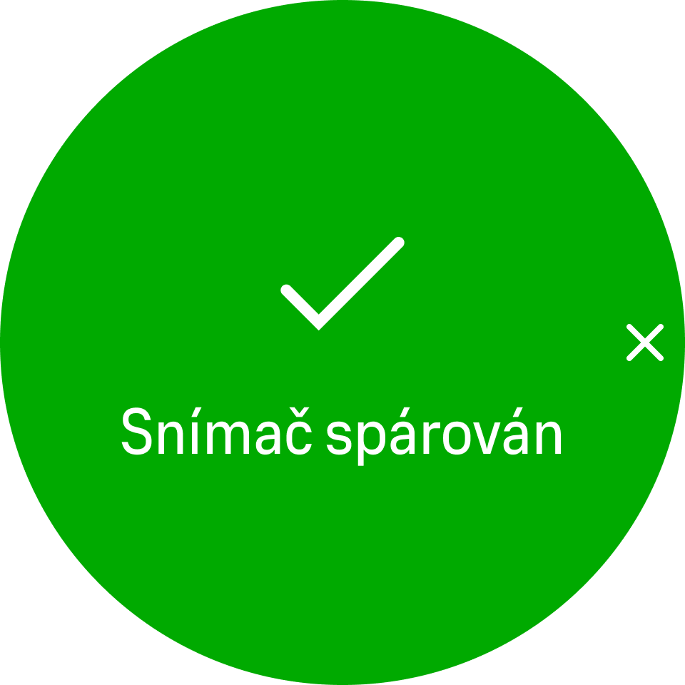

  1. Párování proveďte podle pokynů v hodinkách (v případě potřeby použijte také návod ke snímači či PODu). Stisknutím prostředního tlačítka přejdete k dalšímu kroku.
Snímač spárován S9PP
Pokud má POD nějaké pokročilé nastavení, například délku kliky pro Power POD, je třeba během procesu párování zadat příslušnou hodnotu.
