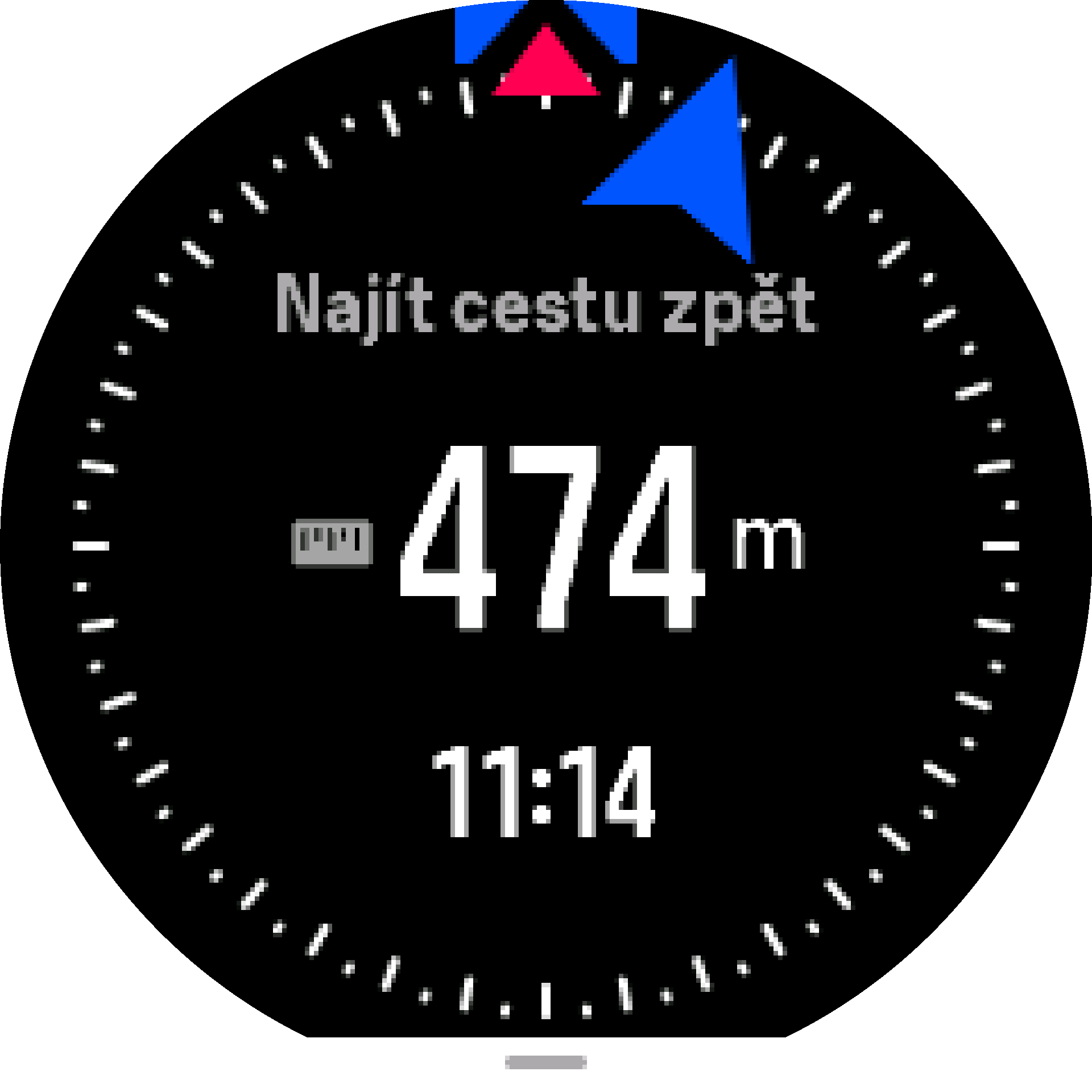

Najít cestu zpět
Pokud při záznamu aktivity používáte GPS, hodinky Suunto 9 Peak Pro automaticky ukládají počáteční bod vašeho cvičení. Pomocí funkce Najít cestu zpět vás pak hodinky Suunto 9 Peak Pro dovedou přímo do počátečního bodu.

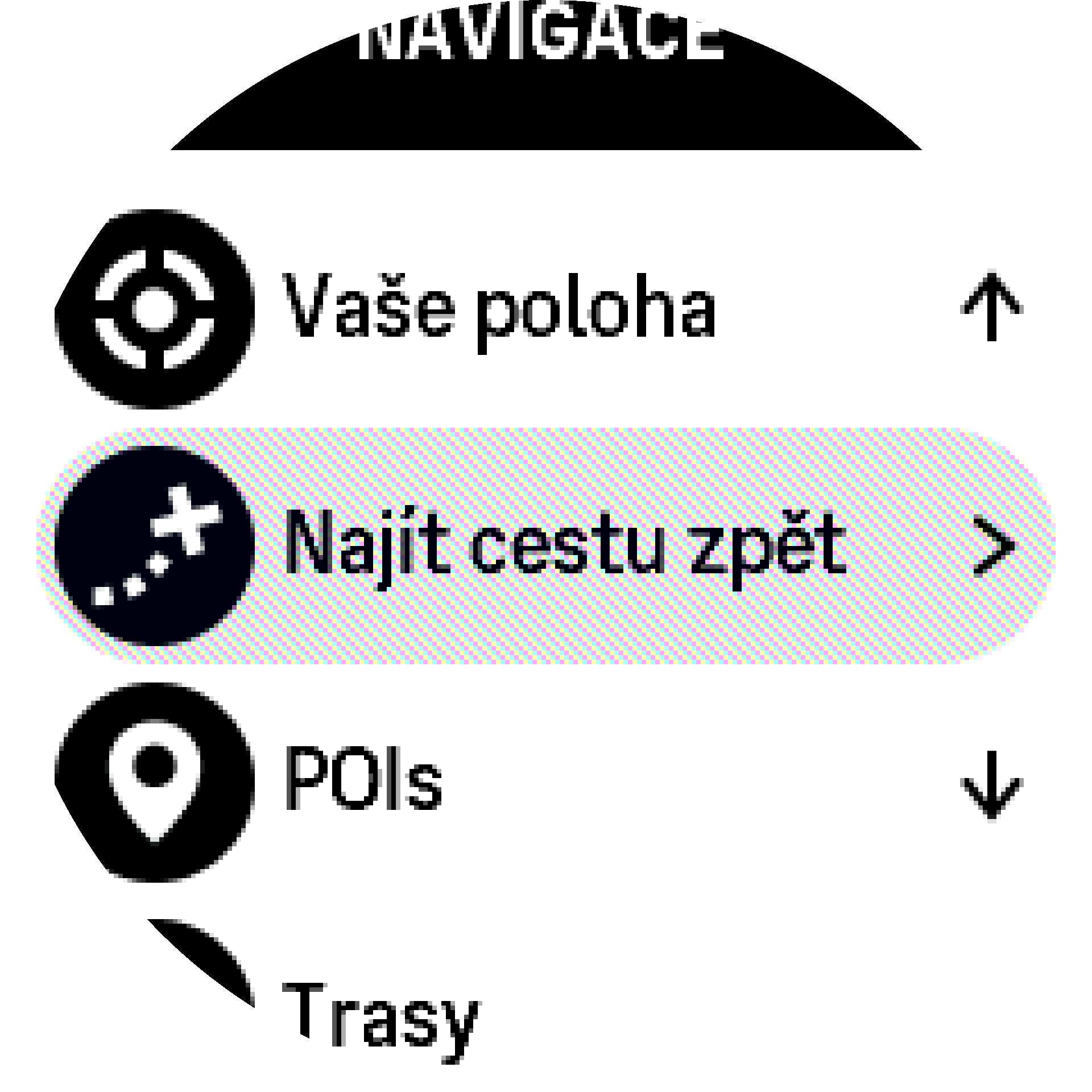

Spuštění funkce Najít cestu zpět:
  1. Spusťte cvičení využívající GPS.
  2. Tiskněte prostřední tlačítko, dokud nepřejdete na navigační displej.
  3. Stisknutím spodního tlačítka otevřete nabídku zkratek.
  4. Přejděte na položku Najít cestu zpět a proveďte výběr klepnutím na obrazovku nebo stiskem prostředního tlačítka.
    Přechod na Najít cestu zpět S9PP
Navigační pokyny se budou zobrazovat jako poslední displej zvoleného sportovního režimu.
Displej Najít cestu zpět S9PP

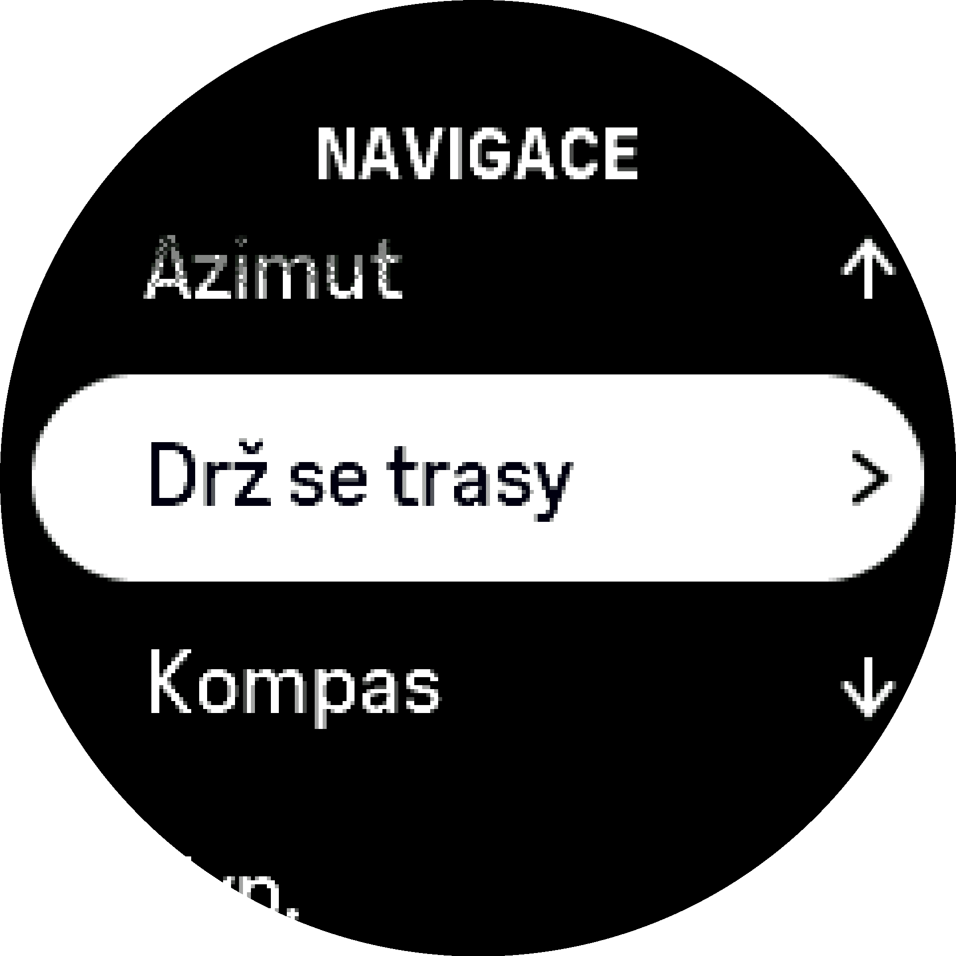

Postup použití funkce Drž se trasy v průběhu cvičení:
  1. Pokud jste tak ještě neučinili, vytvořte si trasu v aplikaci Suunto a následně hodinky synchronizujte.
  2. Vyberte sportovní režim využívající GPS.
  3. Přejděte dolů a vyberte možnost Navigace.
  4. Vyberte možnost Drž se trasy a stiskněte prostřední tlačítko.
  5. Vyberte trasu, kterou chcete použít, a stiskněte prostřední tlačítko.
  6. Stiskněte horní tlačítko nebo klepněte na Navigovat.
Začněte cvičení jako obvykle a postupujte po zvolené trase.
