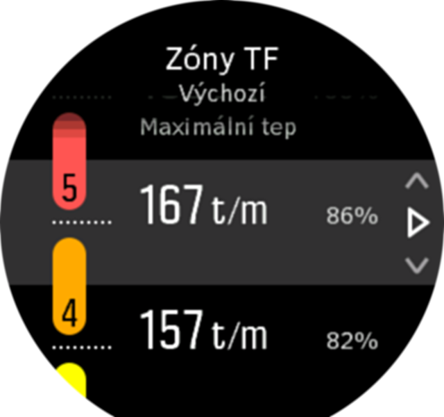

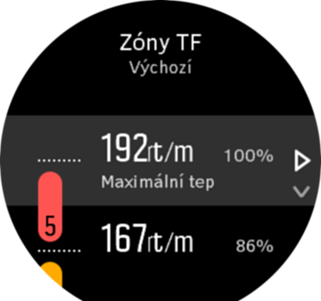

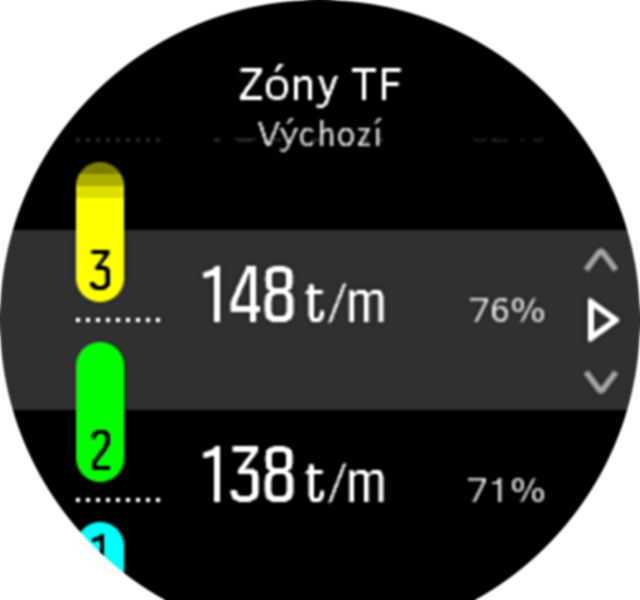

Zóny tepové frekvence jsou definovány jako procentuální zóny podle maximální tepové frekvence (max. TF).
Běžně se max. TF vypočítává podle standardního vzorce: 220 – váš věk. Pokud znáte přesnou hodnotu své max. TF, měli byste výchozí hodnotu příslušným způsobem upravit.
Hodinky Suunto Spartan Ultra používají výchozí zóny TF a zóny TF pro konkrétní aktivity. Výchozí zóny lze používat pro všechny aktivity, ale pro pokročilejší trénink můžete používat speciální zóny TF určené pro běh a jízdu na kole.
Nastavení max. TF
Nastavení maximální TF se provádí v nabídce: Trénink » Zóny intenzity » Výchozí zóny.
Maximální TF můžete také nastavit v nastavení: Obecné » Osobní.
Nastavení výchozích zón TF
Nastavení výchozích zón TF se provádí v nabídce: Trénink » Zóny intenzity » Výchozí zóny.
Zobrazení zón TF opustíte tažením prstu doprava nebo přidržením prostředního tlačítka.
Výběrem možnosti Reset při zobrazení zón TF se provede resetování zón TF na výchozí hodnotu.
Nastavení zón TF pro konkrétní aktivity
Nastavení zón TF pro konkrétní aktivity se provádí v nabídce: Trénink » Zóny intenzity » Pokročilé zóny.

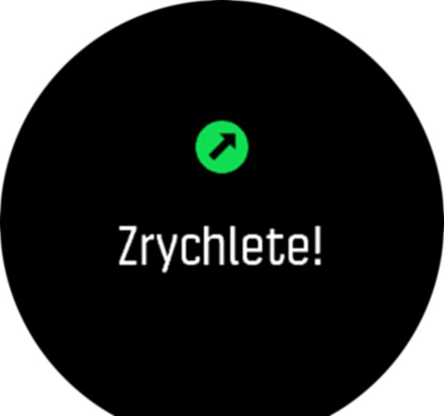

Vaše hodinky vás upozorní, když se dostanete do zvolené cílové zóny. Pokud se během cvičení vaše tepová frekvence dostane mimo zvolenou cílovou zónu, hodinky vás budou vyzývat ke zrychlení či zpomalení.

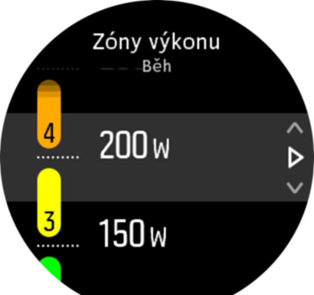

Měřič výkonu měří fyzické úsilí vynaložené na provádění určité aktivity. Toto úsilí se měří ve wattech. Hlavní výhodou, kterou vám měřič výkonu přináší, je přesnost. Měřič výkonu vám odhalí, jakou námahu skutečně vynakládáte a jaký výkon produkujete. Také je analýzou hodnot ve wattech snadnější sledovat vlastní pokroky.
Výkonové zóny vám mohou pomoci trénovat ve správném výkonovém vymezení.
V hodinkách Suunto Spartan Ultra je předvoleno pět výkonových zón, které máte k dispozici k použití, případně si můžete definovat vlastní.
Výkonové zóny jsou k dispozici ve všech výchozích sportovních režimech pro jízdu na kole, na cyklotrenažeru a na horském kole. Chcete-li používat výkonové zóny při běhu nebo terénním běhu, je třeba použít speciální „výkonové“ sportovní režimy. Máte-li zájem používat výkonové zóny s vlastními sportovní režimy, ujistěte se, že příslušný režim používá Power POD.
Nastavení výkonových zón pro konkrétní aktivity
Nastavení výkonových zón pro konkrétní aktivity se provádí v nabídce: Trénink » Zóny intenzity » Pokročilé zóny.
Tažením prstu nahoru/dolů nebo stisknutím horního nebo spodního tlačítka vyberte novou výkonovou zónu.
Stisknutím prostředního tlačítka vyberte novou hodnotu výkonu.
Chcete-li při cvičení používat výkonové zóny, musíte mít s hodinkami spárované zařízení Power POD, viz Párování zařízení POD a snímačů.
Když zaznamenáváte cvičení (viz Záznam cvičení) a máte jako cíl intenzity zvolený výkon (viz Používání cílů při cvičení), zobrazí se indikátor výkonové zóny rozdělený do pěti sekcí. Těchto pět sekcí se zobrazuje kolem vnějšího okraje displeje sportovního režimu. Indikátor zvýrazněním příslušné sekce znázorňuje, kterou výkonovou zónu máte zvolenou jako cíl intenzity. Malá šipka na měřidle indikuje, kde se přesně v rámci příslušné zóny nacházíte.
Vaše hodinky vás upozorní, když se dostanete do zvolené cílové zóny. Pokud se během cvičení váš výkon dostane mimo zvolenou cílovou zónu, hodinky vás budou vyzývat ke zrychlení či zpomalení.
Kromě toho existuje na výchozím displeji sportovního režimu i speciální displej pro výkonové zóny. Na displeji zón se zobrazuje aktuální výkonová zóna v prostředním poli a dále údaj o tom, jak dlouho v příslušné zóně jste a jak jste výkonem vzdáleni od nejbližších zón směrem nahoru i dolů. Prostřední pruh se také rozsvítí, když trénujete ve správné tempové zóně.
