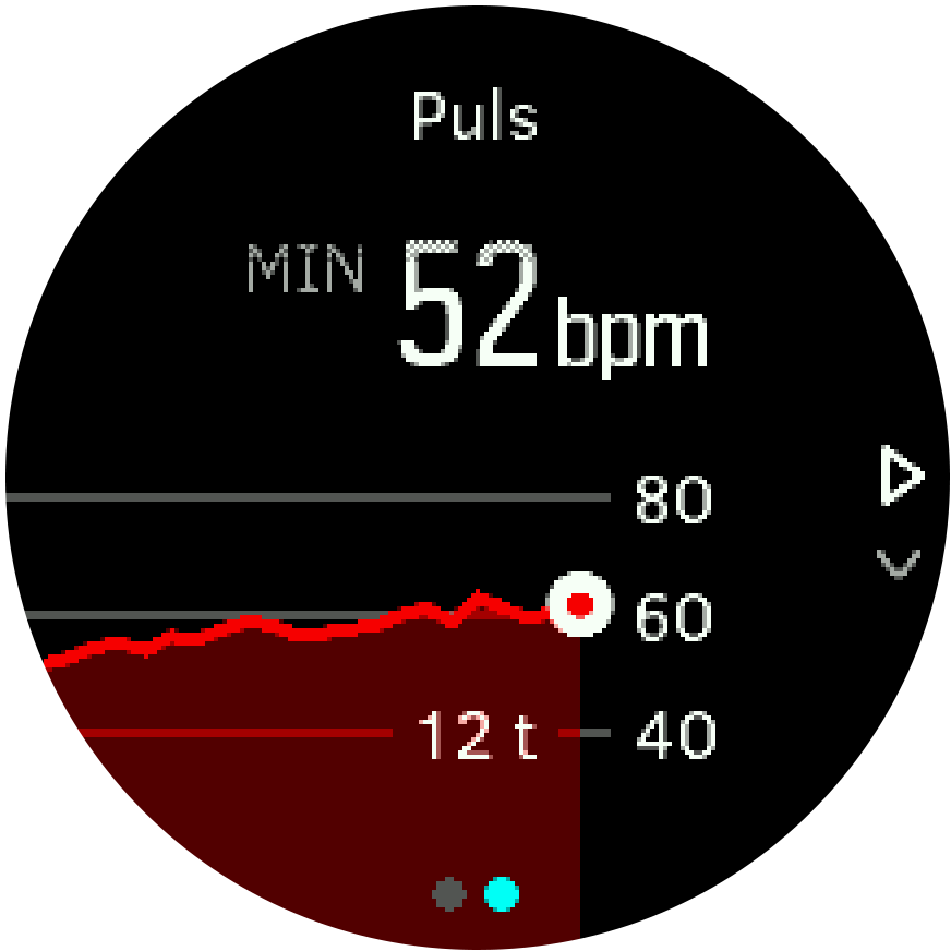

Det daglige pulsdisplay giver en 12-timers visning af din puls. Dette er en nyttig informationskilde til f.eks. restitution efter en hård træningssession.
Displayet viser din puls i løbet af 12 timer som en graf. Grafen er baseret på din gennemsnitlige puls baseret på 24-minutters tidsintervaller. Derudover vises din laveste puls i 12-timersperioden.
Din laveste puls gennem de sidste 12 timer er en god indikator for din restitutionsstatus. Hvis den er højere end normalt, er du sandsynligvis endnu ikke helt restitueret efter din sidste træning.
SF3 HR 12h
Hvis du registrerer en træning, afspejler de daglige pulsværdier den forhøjede puls fra din træning. Men husk på, at graferne er gennemsnitsværdier. Hvis din puls stiger til 200 slag pr. minut under træning, viser grafen ikke denne maksimale værdi, men gennemsnittet fra de 24 minutter, hvor du rammer den maksimale puls.

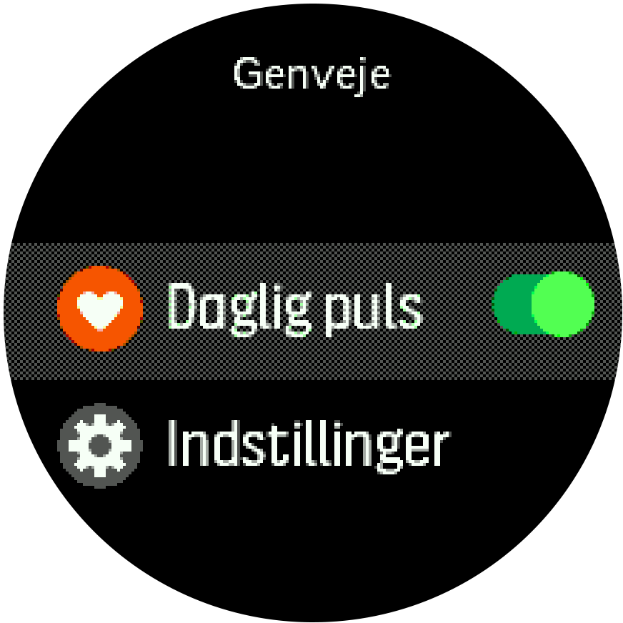

Før du kan se grafen for din daglige puls, skal du aktivere daglig puls-funktionen. Du kan slå funktionen til eller fra i indstillingerne under Aktivitet. Fra pulsdisplayet kan du også få adgang til aktivitetsindstillingerne ved at holde den midterste knap trykket.
Hvis den daglige pulsfunktion er slået til, aktiverer dit ur den optiske pulssensor regelmæssigt for at kontrollere din puls. Dette øger batteriets strømforbrug en smule.
Daily HR setting Trainer
