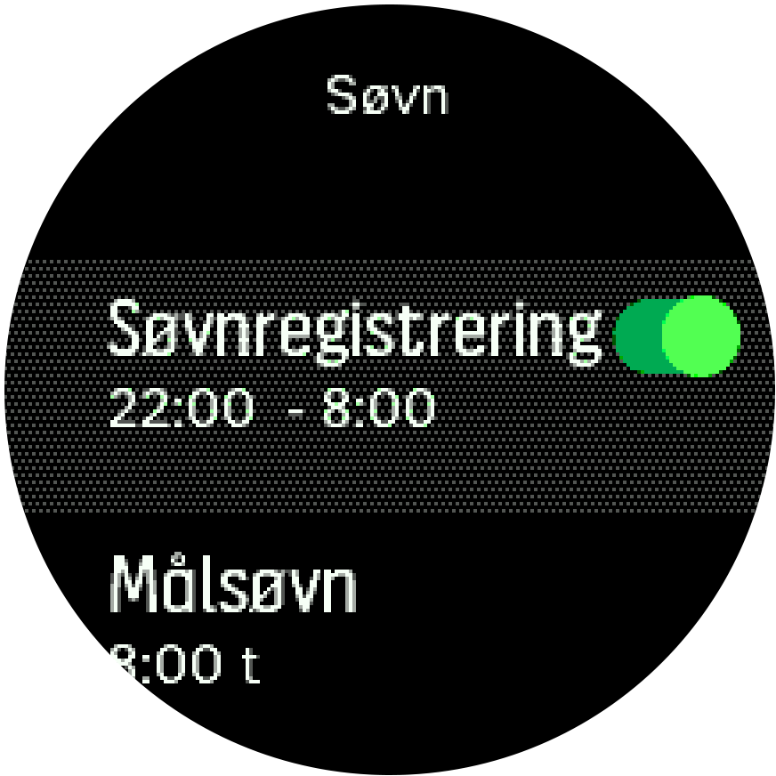

Sådan registrerer du søvnen:
- Gå til urindstillingerne, rul ned til Søvn, og tryk på den midterste knap.
Slå Søvnregistrering til.
Indstil de klokkeslæt, hvor du normalt går i seng og vågner op.
Det sidste trin definerer din sengetid. Dit ur bruger denne periode til at bestemme, hvornår du sover (under din sengetid) og rapporterer al søvn som en session. Hvis du f.eks. står op for at drikke vand om natten, tæller dit ur stadig al søvn derefter som en del af den samme session.
Hvis du falder i søvn tidligere eller sover længere end din indstillede sengetid, registrerer uret din søvn, forudsat at en del af din søvn ligger inden for din indstillede sengetid og opvågningstid.
Hvis du går i seng lang tid efter din sengetid, kan uret ikke registrere det i din sovesession.
Når du har aktiveret søvnregistrering, kan du også indstille dit søvnmål. En typisk voksen har brug for mellem 7 og 9 timers søvn pr. døgn, selvom din ideelle mængde søvn kan variere fra normerne.
