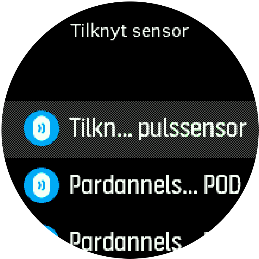

  2. Vælg Tilknyt sensor for at se listen over sensortyper.
  3. Tryk på den nederste højre knap for at rulle gennem listen, og vælg sensortype med den midterste knap.
    Sensor list Trainer

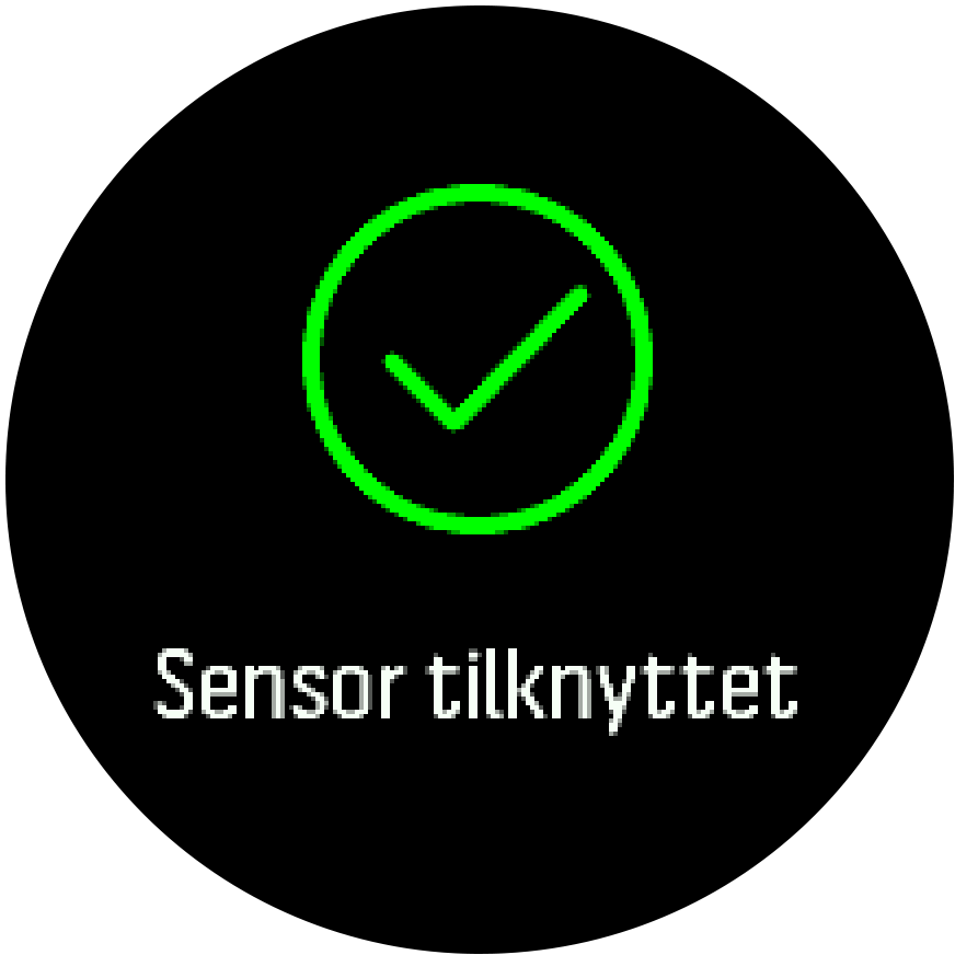

  4. Følg instruktionerne i uret for at afslutte parringen (se om nødvendigt brugervejledningen til sensoren eller POD'en), og tryk på den midterste knap for at gå videre til næste trin.
    Sensor paired Trainer
Hvis POD'en har påkrævede indstillinger, bliver du bedt om at indtaste en værdi under parringsprocessen.
Når POD'en eller sensoren er parret, søger dit ur efter den, så snart du vælger en sportstilstand, der bruger den pågældende sensortype.
