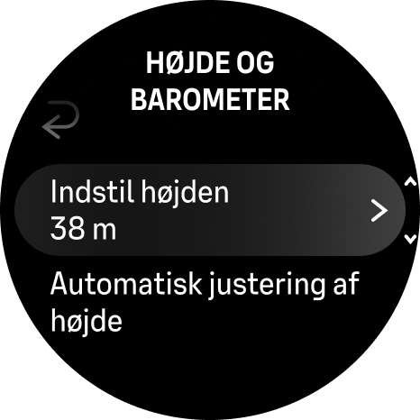

Suunto Race 2 bruger barometertryk til at måle højden. For at få nøjagtige aflæsninger skal du angive et højdereferencepunkt. Dette kan være din nuværende højde, hvis du kender den nøjagtige værdi. Ellers kan du anvende FusedAlti (se FusedAlti™) for automatisk at indstille dit referencepunkt.
Angiv dit referencepunkt fra indstillingerne under Højde og barometer.
indstil højden alti baro
