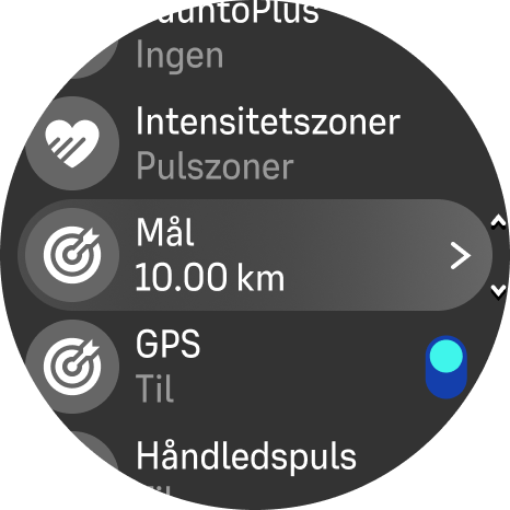

Du kan angive forskellige mål med dit Suunto Race 2 under træningen.
Hvis den valgte sportstilstand har mål som valgmulighed, kan du justere dem, inden du starter registreringen, ved at stryge opad eller dreje kronen.
mål 10 km Phoenix
Træning med generelle mål:
  1. Før du starter en registrering af træning, skal du stryge op eller dreje kronen og vælge Mål.
  2. Vælg Varighed eller Afstand.
  3. Vælg dit mål
  4. Rul op til startvisningen, og start din træning.
