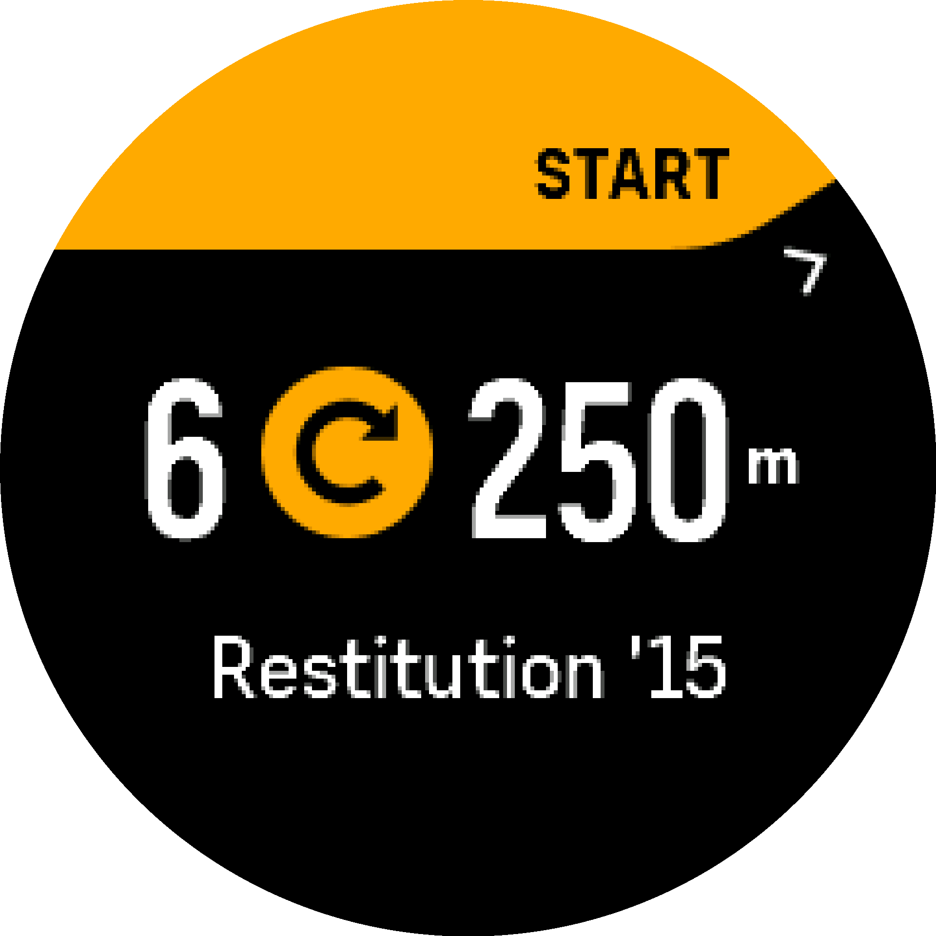

  1. Før du starter en registrering af en træning, skal du stryge opad eller dreje kronen for at rulle ned til Intervaller og trykke på indstillingen eller på kronen.
  2. Slå Intervaller til, og justér indstillingerne beskrevet ovenfor.
  3. Rul tilbage til startsiden, og start din træning som normalt.
  4. Tryk på kronen, indtil du når intervaldisplayet, og tryk på den øverste knap, når du er klar til at starte din intervaltræning.
    Intervaltræning, start S9PP
