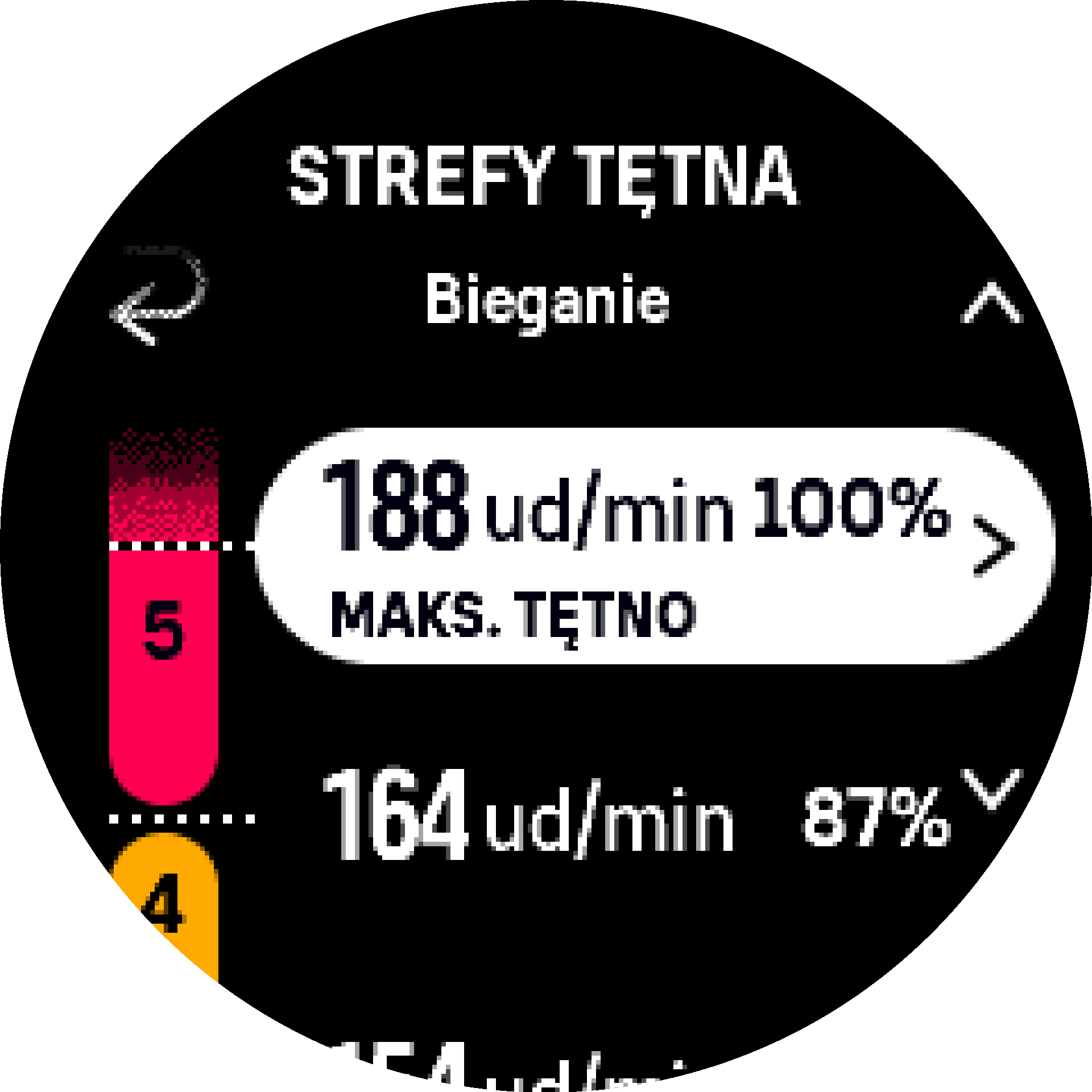

Pulsitsoonid on määratud kindlaks protsendivahemikega, mis põhinevad teie maksimaalsel südame löögisagedusel (maksimumpulss).
Vaikimisi arvutatakse teie maksimumpulss järgmise tüüpvalemiga: 220 – teie vanus. Kui teate oma täpset maksimumpulssi, korrigeerige vaikeväärtust vastavalt.

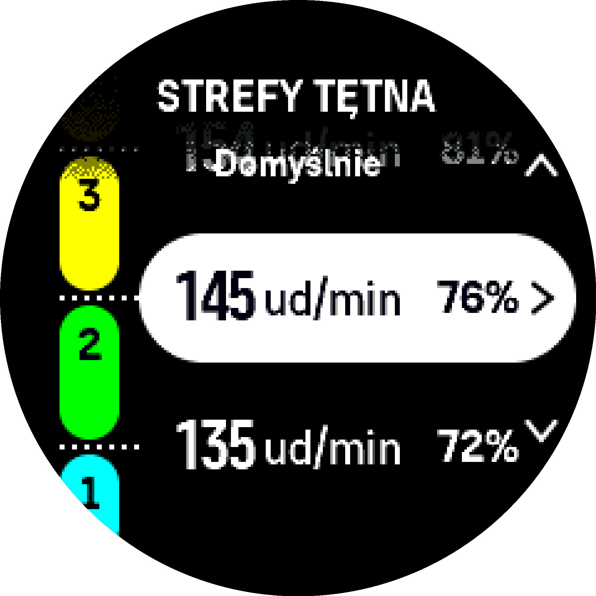

Suunto Verticalhõlmab vaike- ja tegevuspõhiseid pulsitsoone. Vaiketsoone saab kasutada iga tegevuse jaoks, aga edasijõudnud treenimise korral saate jooksu- ja rattasõidutegevuse jaoks kasutada spetsiaalseid pulsitsoone.
Max pulsi määramine
Määrake oma maksimumpulss sätete jaotises Training » Intensity zones » Default HR zones for all sports.
- Puudutage maksimumpulssi (suurim väärtus, lööki minutis) või vajutage keskmist nuppu.
Valige uus maksimumpulss, nipsates üles või alla või vajutades ülemist või alumist nuppu.
Puudutage oma valikut või vajutage keskmist nuppu.
- Pulsitsoonide kuvalt väljumiseks nipsake paremale või hoidke keskmist nuppu all.
Oma maksimumpulsi saate määrata ka sätete jaotises General » Personal.
Vaikepulsitsoonide määramine

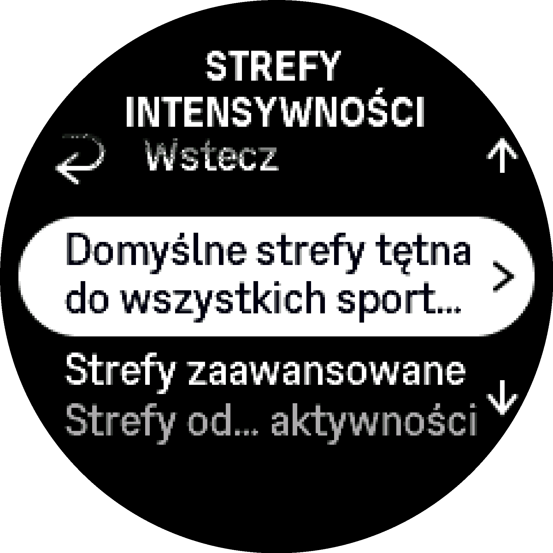

Määrake oma vaikepulsitsoonid sätete jaotises Training » Intensity zones » Default HR zones for all sports.
- Kerige üles või alla, ja kui muudetav pulsitsoon on esile tõstetud, puudutage seda või vajutage keskmist nuppu.
Valige uus pulsitsoon, nipsates üles või alla või vajutades ülemist või alumist nuppu.
MÄRKUS:Pulsitsoonide kuval suvandi Reset valimine lähtestab pulsitsoonid vaikeväärtustele.

Määrake oma tegevuspõhised pulsitsoonid sätete jaotises Training » Intensity zones » Advanced zones.

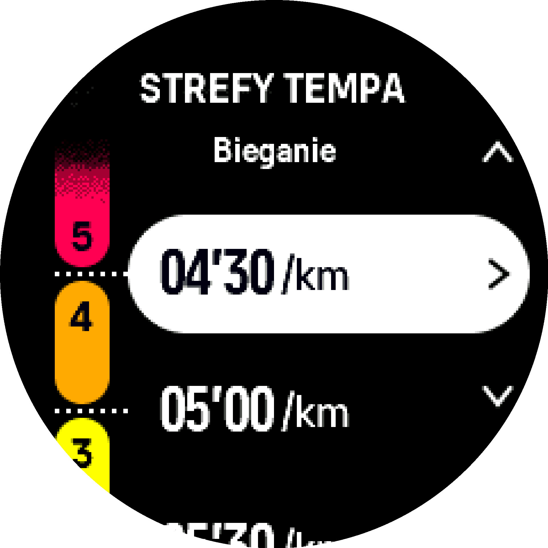

Tempotsoonid töötavad samamoodi nagu pulsitsoonid, aga treeningu intensiivsus põhineb pulsisageduse asemel teie tempol. Tempotsoone kuvatakse teie sätetest olenevalt kas meeter- või tollimõõdustikus.
Kellas Suunto Verticalsaate kasutada viit vaiketempotsooni ja määrata ka enda tsoone.
Tempotsoonid on saadaval jooksmiseks ja rattasõiduks.
Tempotsoonide määramine
Määrake oma tegevuspõhised tempotsoonid sätete jaotises Training » Intensity zones » Advanced zones.
- Puudutage suvandit Running või Cycling või vajutage keskmist nuppu.
- Nipsake või vajutage alumist nuppu ja valige tempotsoonid.
- Nipsake üles või alla või vajutage ülemist või alumist nuppu, ja kui muudetav tempotsoon on esile tõstetud, vajutage keskmist nuppu.
Valige uus tempotsoon, nipsates üles või alla või vajutades ülemist või alumist nuppu.
Vajutage keskmist nuppu, et valida uus tempotsooni väärtus.
- Nipsake paremale või vajutage pikalt keskmist nuppu, et väljuda tempotsoonide kuvalt.

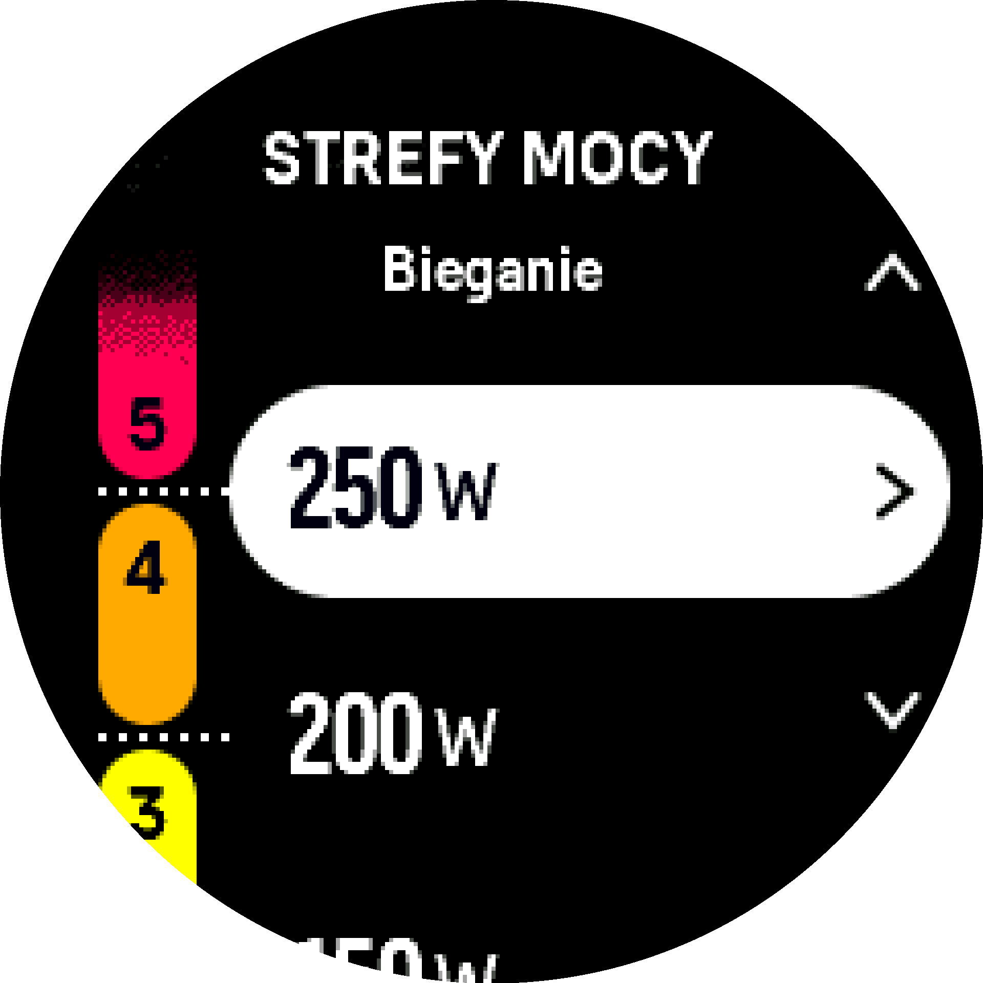

Pingutusmõõtur mõõdab kindla tegevuse tegemiseks kuluva füüsilise pingutuse määra. Pingutust mõõdetakse vattides. Pingutusmõõturi peamine eelis on täpsus. Pingutusmõõtur annab täpselt teada, kui palju te vaeva näete ja kui palju võimsust toodate. Vattide analüüsimisel näeb hästi ka arengut.
Pingutustsoonid aitavad teil treenida õige pingutusega.
Kellas Suunto Verticalsaate kasutada viit vaikepingutustsooni ja määrata ka enda tsoone.
Pingutustsoonid on saadaval kõigis vaikesportimisrežiimides rattasõiduks, siserattasõiduks ja mägirattasõiduks. Jooksmisel ja metsajooksmisel peate pingutustsoonide saamiseks kasutama spetsiaalseid sportimisrežiime Pingutus. Kohandatud sportimisrežiimide kasutamisel veenduge pingutustsoonide saamiseks, et režiim kasutaks jõu-POD-i.
Tegevuspõhiste pingutustsoonide määramine
Määrake oma tegevuspõhised pingutustsoonid sätete jaotises Training » Intensity zones » Advanced zones.
- Puudutage muudetavat tegevust (jooksmine või rattasõit) või vajutage keskmist nuppu, kui soovitud tegevus on esile tõstetud.
- Nipsake üles või vajutage alumist nuppu ja valige pingutustsoonid.
- Nipsake üles või alla või vajutage ülemist või alumist nuppu ja valige muudetav pingutustsoon.
Valige uus pingutustsoon, nipsates üles või alla või vajutades ülemist või alumist nuppu.
Vajutage keskmist nuppu, et valida uus pingutusväärtus.
- Nipsake paremale või vajutage pikalt keskmist nuppu, et väljuda pingutustsoonide kuvalt.
