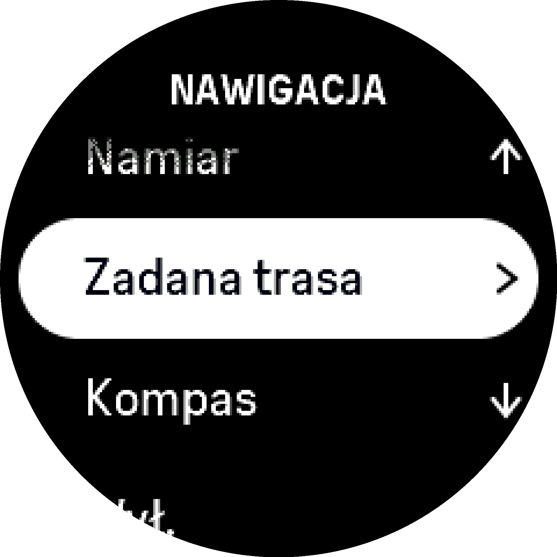

Navigeerimine treeningu ajal
Treeningu salvestamise ajal saate navigeerida mööda marsruuti või huvipunktini.
Kasutataval spordirežiimil peab navigeerimisvalikute kasutamiseks olema GPS lubatud. Kui spordirežiimi GPS-i täpsus on „OK“ või „Good“ (hea), kui valite marsruudi või huvipunkti, muutub GPS-i täpsus parimaks („Best“).
Treeningu ajal navigeerimiseks tehke järgmist.
  1. Looge Suunto rakenduses marsruut või huvipunkt ja sünkroonige käekell, kui te ei ole seda juba teinud.
  2. Valige GPS-i kasutav spordirežiim.
  3. Kerige alla ja valige Navigation.
  4. Nipsake üles või alla või vajutage ülemist või alumist nuppu, et valida navigeerimissuvand, ja vajutage keskmist nuppu.
  5. Valige marsruut või huvipunkt, mille juurde soovite navigeerida, ja vajutage keskmist nuppu. Seejärel vajutage navigeerimise alustamiseks ülemist nuppu.
  6. Kerige üles algkuvale ja alustage tavalisel viisil salvestamist.
Treeningu ajal vajutage keskmist nuppu navigeerimiskuvale kerimiseks, kus näete valitud marsruuti või huvipunkti. Lisateavet navigeerimiskuva kohta vt Navigeerimine huvipunktini ja Marsruudid.
Sellel kuval viibides vajutage navigeerimissuvandite avamiseks alumist nuppu. Navigeerimissuvandites saate näiteks valida teise marsruudi või huvipunkti, vaadata oma praeguse asukoha koordinaate või lõpetada navigeerimise, valides suvandi Breadcrumb.

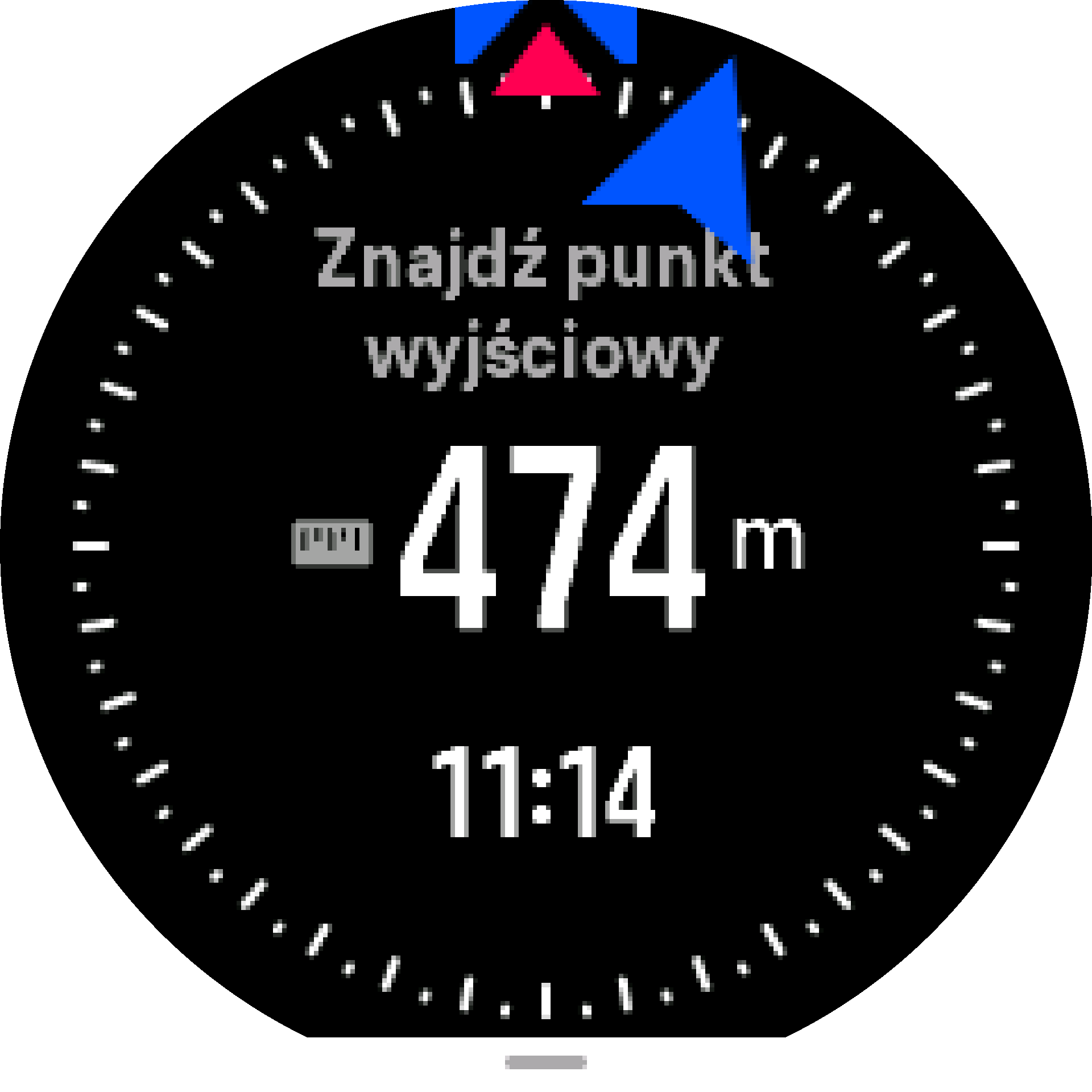

Lähtepunktini navigeerimine
Kui kasutate tegevuse salvestamisel GPS-i, salvestab Suunto Vertical automaatselt teie treeningu lähtepunkti. Suunto Vertical juhatab teid funktsiooniga Find back otseteed tagasi lähtepunkti.
Funktsiooni Find backkäivitamiseks tehke järgmist.
  1. Treeningu alguses lülitage GPS sisse.
  2. Vajutage keskmist nuppu, kuni jõuate navigeerimiskuvale.
  3. Otsetee menüü avamiseks vajutage alumist nuppu.
  4. Kerige funktsioonini Find back ja puudutage selle valimiseks ekraani või vajutage keskmist nuppu.
Navigeerimissuunised on antud navigeerimiskuval.
Funktsiooni „Lähtepunktini navigeerimine“ kuva, S9PP
