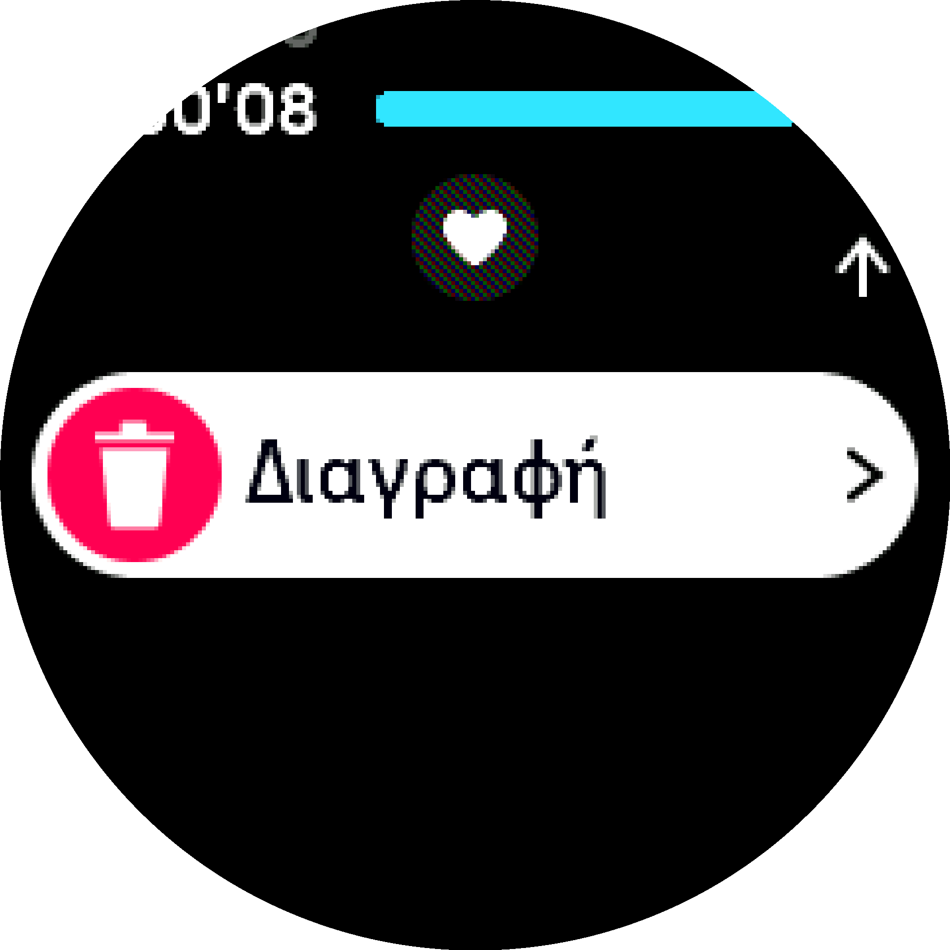

Σε περίπτωση που κάνατε μια καταγραφή την οποία δεν επιθυμείτε να κρατήσετε, μπορείτε να διαγράψετε το αρχείο καταγραφής, κάνοντας κύλιση στο κάτω μέρος της σύνοψης και πατώντας το κουμπί διαγραφής. Μπορείτε επίσης να διαγράψετε αρχεία καταγραφής κατά τον ίδιο τρόπο από το βιβλίο καταγραφής.
Διαγραφή Άσκησης S9PP
