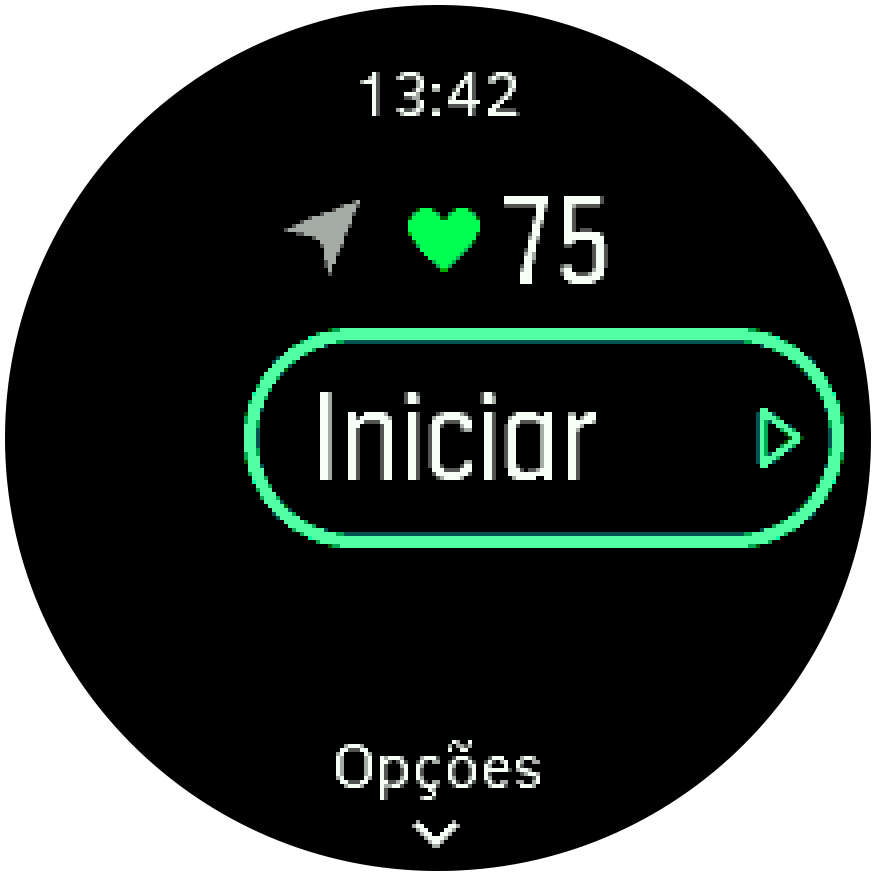

Para gravar um exercício:
  1. Coloque um sensor de frequência cardíaca (opcional).
  2. Vá para cima até ao ícone de exercício e selecione com o botão central.
    Exercise icon Spartan Trainer
  3. Prima o botão superior ou inferior direitos para ver os modos desportivos e prima o botão central para selecionar aquele que deseja usar.
  4. Acima do indicador de início, é exibido um conjunto de ícones, dependendo do que está a usar com o modo desportivo (por exemplo, cinto de frequência cardíaca e GPS ligado). O ícone de seta (GPS ligado) pisca em cinzento enquanto procura e fica verde ao detetar um sinal. O ícone do coração (ritmo cardíaco) pisca a cinzento durante a pesquisa e, ao encontrar o sinal, passa a um coração colorido preso a uma correia se estiver a usar um sensor de ritmo cardíaco. Se estiver a usar um sensor ótico de frequência cardíaca, passa a um coração colorido sem a correia.
    Se estiver a usar um sensor de FC e o ícone só mudar p/verde (significa que o sensor ótico de FC está ativo), verifique se o sensor de FC está emparelhado, ver Emparelhar PODs e sensores e selecione o modo desp. de novo.
    Pode aguardar que cada ícone fique verde ou iniciar a gravação logo que queira premindo o botão central.
    Start exercise
    Depois de iniciada a gravação, a fonte de frequência cardíaca selecionada é bloqueada e não pode ser alterada durante a sessão de treino em curso.

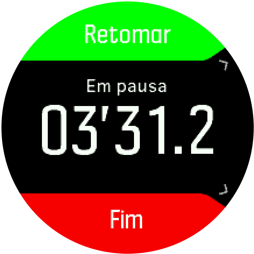

  6. Prima o botão superior direito para pausar a gravação. Pare e guarde com o botão inferior direito ou continue com o botão superior direito.
    Recording paused

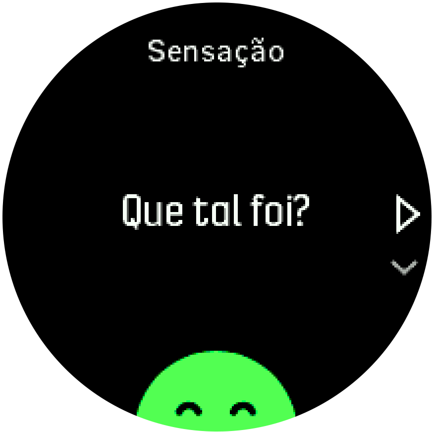

Depois de parar o exercício, é-lhe perguntado como se sentiu. Pode responder ou ignorar a questão (consulte Sensação). Em seguida recebe um resumo da atividade que pode visualizar com o botão superior ou inferior direito.

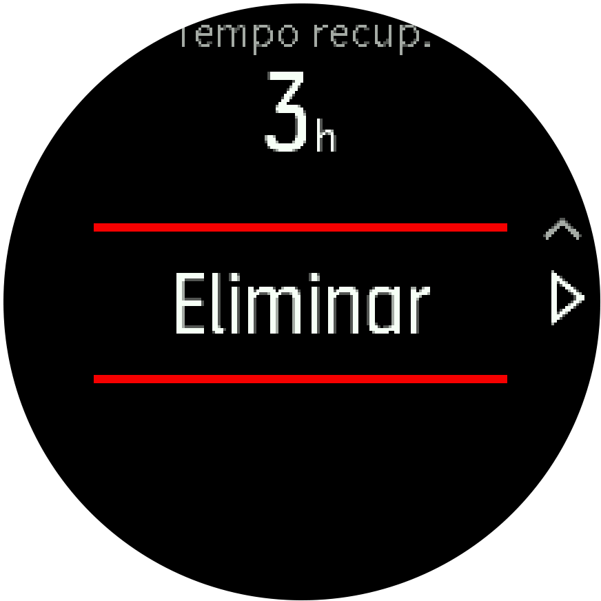

Se fez uma gravação que não quer guardar, pode apagar o registo deslizando para baixo até Eliminar e confirmando com o botão central. Também pode apagar registos do livro de registos da mesma forma.
Log delete Trainer

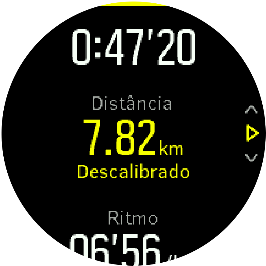

Calibragem da velocidade e distância
O Suunto 3 Fitness pode medir a distância e a velocidade de corrida e caminhada, c/o acelerómetro incorporado no disp. Tem de calibrar o acelerómetro para o comprimento do seu passo e p/o movimento. Sem ser calibrado, o disp. não mede corretamente veloc. e distância.
A maneira mais fácil de calibrar o seu dispositivo é gravar os primeiros exercícios de corrida ou caminhada com o GPS ligado (Consulte GPS ligado). Quando utiliza o GPS do seu telemóvel, a calibragem da velocidade e distância é feita automaticamente em segundo plano.
Para calibrar manualmente o seu dispositivo:
  1. Grave um exercício de caminhada e corrida com uma distância conhecida (por exemplo num trilho) durante, pelo menos, 12 minutos, consulte Gravar um exercício
  2. No resumo, edite a distância depois do exercício premindo o botão central quando a distância estiver realçada.
    SF3 Distance Calibration
NOTA:
Para obter um resultado mais preciso, calibre manualmente o dispositivo separadamente para corrida e caminhada.

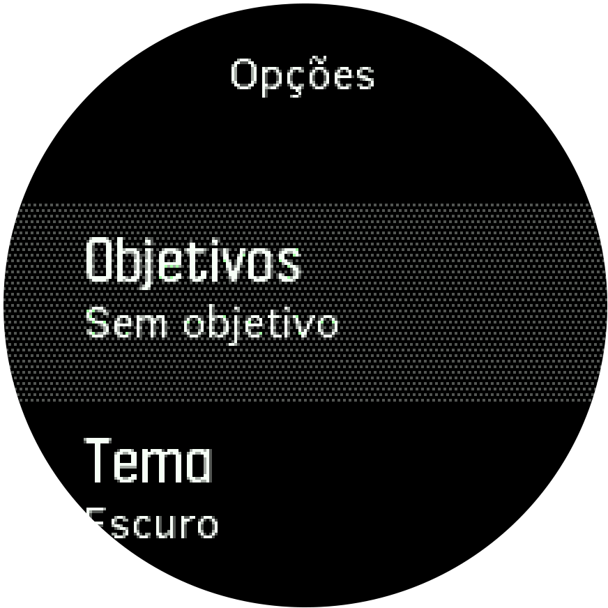

Usar objetivos durante o exercício
Pode definir diferentes objetivos com o Suunto 3 Fitness durante o exercício.
Se o modo desportivo selecionado tiver objetivos como opção, pode ajustá-los antes de iniciar a gravação premindo o botão inferior direito.
Sport Mode Targets Trainer
Para fazer exercício com um objetivo geral:
  1. Antes de começar a gravar um exercício, prima botão inferior direito p/abrir opç. modo desportivo.
  2. Selecione Objetivos e prima botão central.
  3. Alterne Geral premindo o botão central.
  4. Selec. Duração ou Distância.
  5. Selec. o seu objet.
  6. Prima botão inferior esquerdo p/voltar às opç. modo desport.
Se tiver objetivos gerais ativados, aparece uma barra de evolução em todos os ecrãs de dados.
ZoneDisplay Progress S3F
Também recebe uma notificação quando tiver atingido 50% do seu objetivo e quando tiver cumprido o objetivo selecionado.
Para fazer exercício com um objetivo de intensidade:
  3. Alterne Intensid premindo o botão central.
  4. Selec. Frequência cardíaca ou Ritmo.
  5. Selec. sua zona de obj.

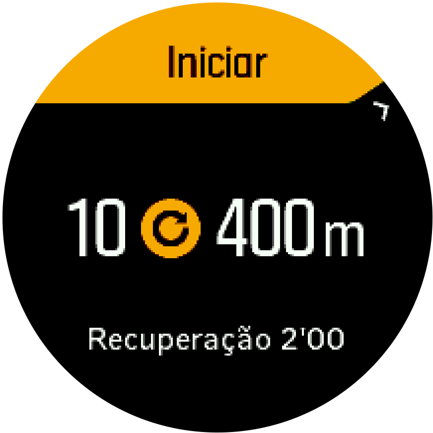

Treino de intervalo
Treinos de intervalo são método treino comum formado por conj. repetitiv. de esforços de alta e baixa intens. Com Suunto 3 Fitness, pode definir o próprio interv. treino p/cada modo desportivo.
Quando especificar os seus intervalos, tem quatro itens para definir:
  • Intervalos: ligar/desligar que ativa o treino de intervalo. Se ligar este item, adiciona um ecrã de treino de intervalo ao seu modo desportivo.
  • Repetições: número de conjuntos de intervalo + recuperação que quer executar.
  • Intervalo: tempo do seu intervalo de alta intensidade, com base na distância ou duração.
  • Recuperação: tempo do seu período de descanso entre intervalos, com base na distância ou duração.
Tenha em atenção que se usar a distância para definir os seus intervalos, tem de estar a utilizar um modo desportivo que calcule distâncias. A medição pode basear-se no GPS assistido por dispositivo móvel, na velocidade baseada na pulsação ou num POD para pé ou para bicicleta, por exemplo.
Para treinar com intervalos:
  1. No iniciador, selec. o seu desporto.
  2. Antes de iniciar gravação de exercício, prima botão inferior direito p/abrir opções modo desportivo.
  3. Deslize p/baixo até Intervalos e prima o botão central.
  4. Ative os intervalos e ajuste as definições descritas acima.
  5. Vá para cima até Voltar e selecione com o botão central.
  6. Prima o botão superior direito até voltar à vista inicial e inicie o seu exercício como habitualmente.
  7. Prima o botão inferior esquerdo para alterar a vista do ecrã de intervalos e prima o botão superior direito quando estiver pronto para iniciar o seu treino com intervalos.
    Interval training start Trainer
  8. Se quiser interromper treino de intervalo antes de completar todas as repetições, mant. premido botão central p/abrir as opções do modo desportivo e desligue-o Intervalos.
NOTA:
Enquanto estiver no ecrã de intervalos, os botões funcionam normalmente; por exemplo, se premir o botão superior direito faz uma pausa na gravação do exercício e não apenas no treino com intervalos.
Assim que parar a gravação do seu exercício, o treino de intervalo é automaticamente desligado para esse modo desportivo. No entanto, as outras definições são mantidas para que possa iniciar facilmente o mesmo treino quando voltar a utilizar o modo desportivo.

Sensação
Se treina regularmente, acompanhar o seu estado físico após cada sessão é um indicador importante da sua condição física geral.
Pode escolher entre cinco níveis de sensação:
  • Fraco
  • Média
  • Bom
  • Muito bom
  • Excelente
Cabe a si decidir o significado exato destas opções. O importante é que as usem de forma consistente.
P/cada sessão de treino, após parar gravação, pode registar diretamente no disp. como se sentiu respondendo à questão “Que tal foi?”.
feeling how was it Trainer
Pode saltar a resposta à pergunta premindo o botão central.
