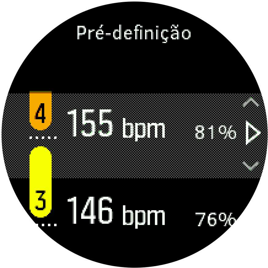

Sel. zonas FC predef.
Selecione as zonas FC predef. nas definições, em Treino » Zonas de intensidade » Zonas predefinidas
- Deslize para cima ou para baixo premindo botão direito superior ou inferior e prima botão central quando a zona FC que quer alterar estiver realçada.
- Selecione a nova zona de FC premindo o botão direito superior ou inferior.
- Prima o botão central para selecionar o novo valor FC.
- Prima sem soltar botão central para sair da vista de zonas FC.
Selecionar Redefinir na vista zonas FC redefine as zonas FC p/valores de origem.

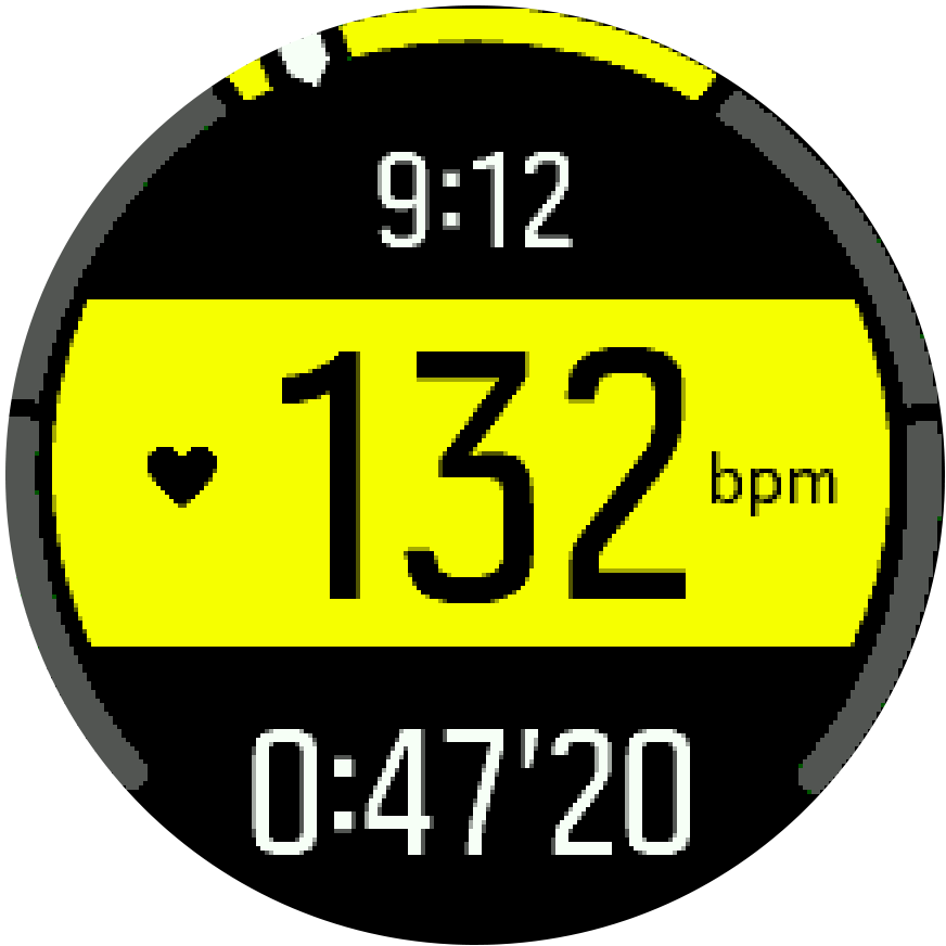

Quando gravar um exercício (ver Gravar um exercício), e tiver selecionado a frequência cardíaca como um objetivo de intensidade (verUsar objetivos durante o exercício), aparece um mostrador de zonas de FC, dividido em cinco secções, à volta do limite exterior do ecrã do modo desportivo (em todos os modos desportivos que suportam FC). O mostrador indica em que zona de FC está atualmente a treinar, iluminando a secção correspondente. A pequena seta no mostrador indica o ponto onde está no intervalo da zona.

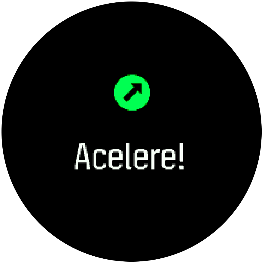

O dispositivo avisa-o quando atinge a sua zona de objetivo selecionada. Durante o exercício o dispositivo pede-lhe para acelerar ou abrandar, se a sua frequência cardíaca estiver fora da zona de objetivo selecionada.
Além disso, há um ecrã exclusivo para zonas de FC no ecrã predefinido do modo desportivo. O ecrã da zona mostra a sua zona de FC atual no campo do meio e a cor de fundo do mostrador também indica em que zona de FC está a treinar.
