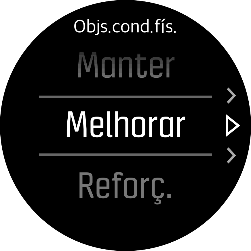

Selecione o seu objetivo de condição física:
Selecione opção “manter” se já estiver em boa forma e quiser manter o nível de condição física atual. Esta opção também pode ser útil para quem começa a fazer exercício regularmente. À medida que for avançando, pode sempre mudar o seu programa para um mais difícil.
A opção “melhorar” melhora a sua condição física aeróbica com uma curva de evolução moderada. Se quiser melhorar a sua condição física com maior rapidez, selecione o programa “aumentar”. Os exercícios são mais difíceis e os resultados mais rápidos.

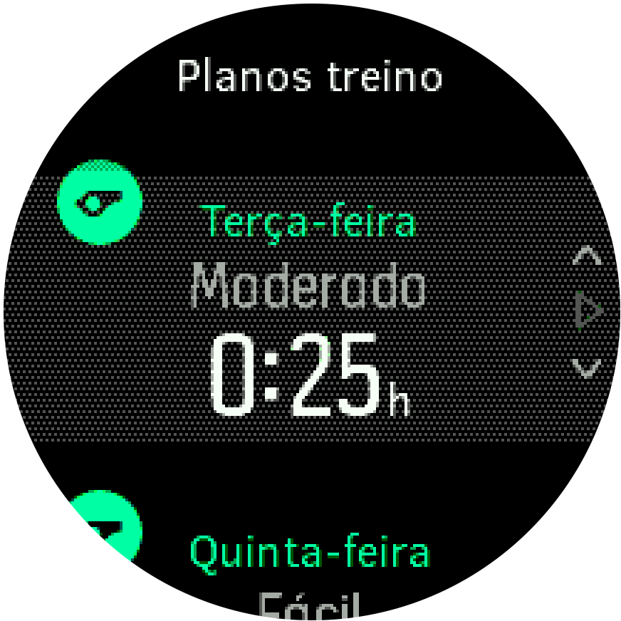

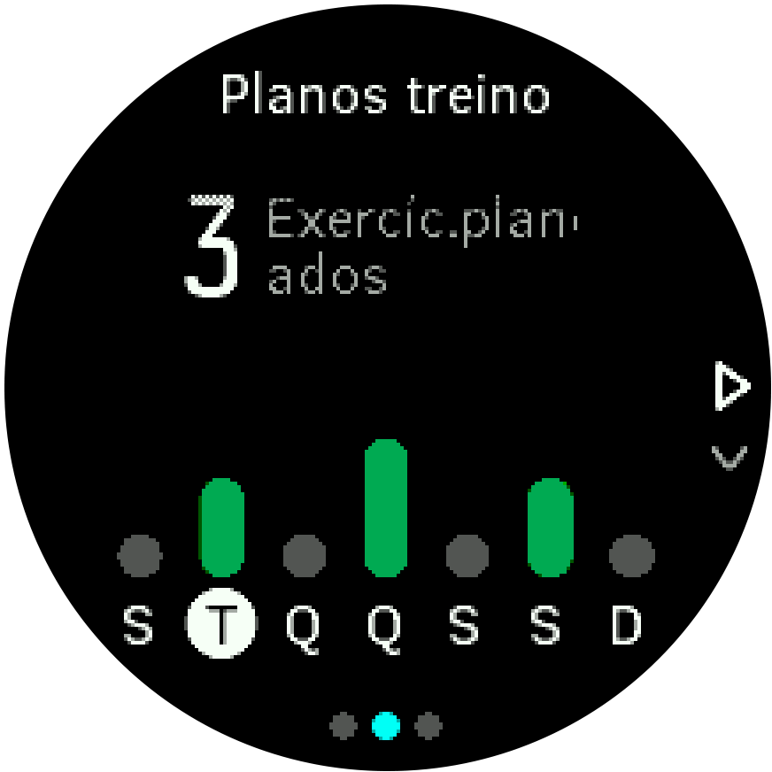

Para ver as suas próximas sessões de treino planeado:
No mostrador do dispositivo, prima o botão inferior direito para ver a vista de perceção de treino.
Prima o botão central para ver o plano para a semana atual.
Prima o botão inferior direito para ver info adicional; dia do treino, duração e nível de intensidade (com base nas zonas de FC, ver Zonas de intensidade.

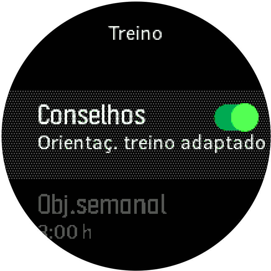

Para desativar o seu plano de treino personalizado:
- No menu de definições, vá até Treino.
Alterne a Conselhos para desligado.

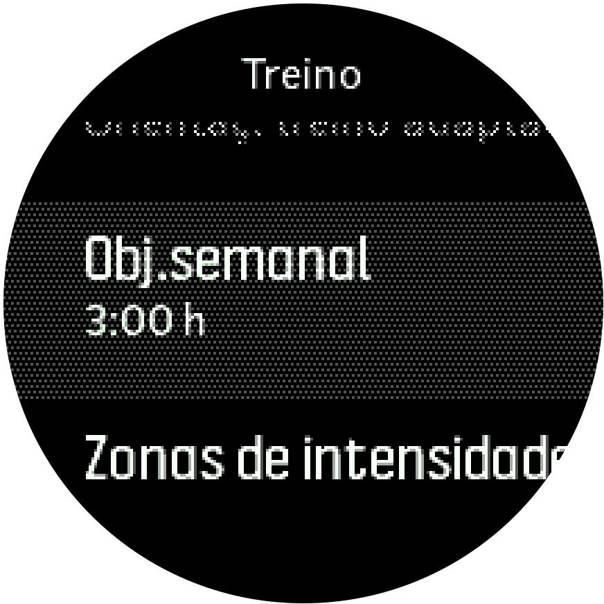

Se não quiser a orientação adaptável, mas desejar um objetivo de exercício, pode definir o n.º de horas alvo como seu objetivo semanal nas definições, em Treino.
- Desative Conselhos.
- Selecione Obj.semanal, premindo o botão central.
Selecione o novo Obj.semanal premindo o botão superior ou inferior direito.
Confirme premindo o botão central.

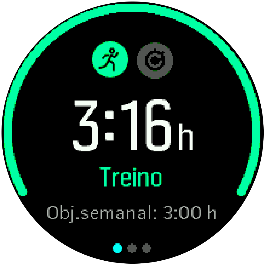

Se tiver agendado um exercício planeado para o dia em curso, essa atividade aparece como primeira opção na lista de modos desportivos quando acede à vista de exercício para começar a gravar um exercício. Se quiser orientação em tempo real, inicie o exercício recomendado como o faria numa gravação normal, consulte Gravar um exercício.
A atividade planeada para o dia em curso também aparece quando prime o botão central do mostrador do dispositivo.
Quando pratica exercício segundo um exercício planeado, vê uma barra de evolução verde e o seu progresso em percentagem. O objetivo é estimado com base na intensidade e duração planeadas. Quando faz exercício de acordo com a intensidade planeada (com base na frequência cardíaca), deve atingir o objetivo aproximadamente na duração planeada. Com uma intensidade de exercício mais alta, atinge o objetivo mais rapidamente. Com uma intensidade mais baixa demora mais tempo.
