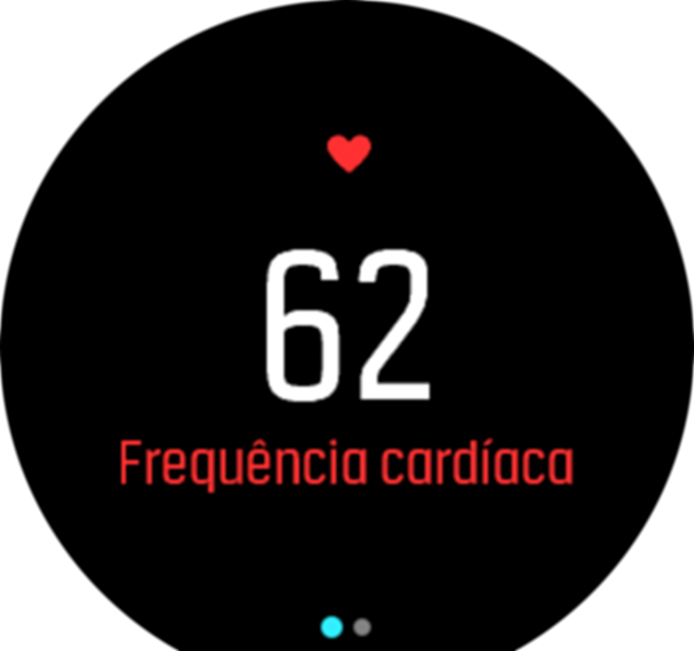

FC instantânea
O ecrã da frequência cardíaca (FC) instantânea fornece uma imagem rápida da sua frequência cardíaca.
No mostrador do dispositivo, deslize para cima ou prima o botão inferior para aceder ao ecrã de FC
Deslize para baixo ou prima o botão superior para sair do ecrã e voltar à visualização do ecrã do dispositivo.

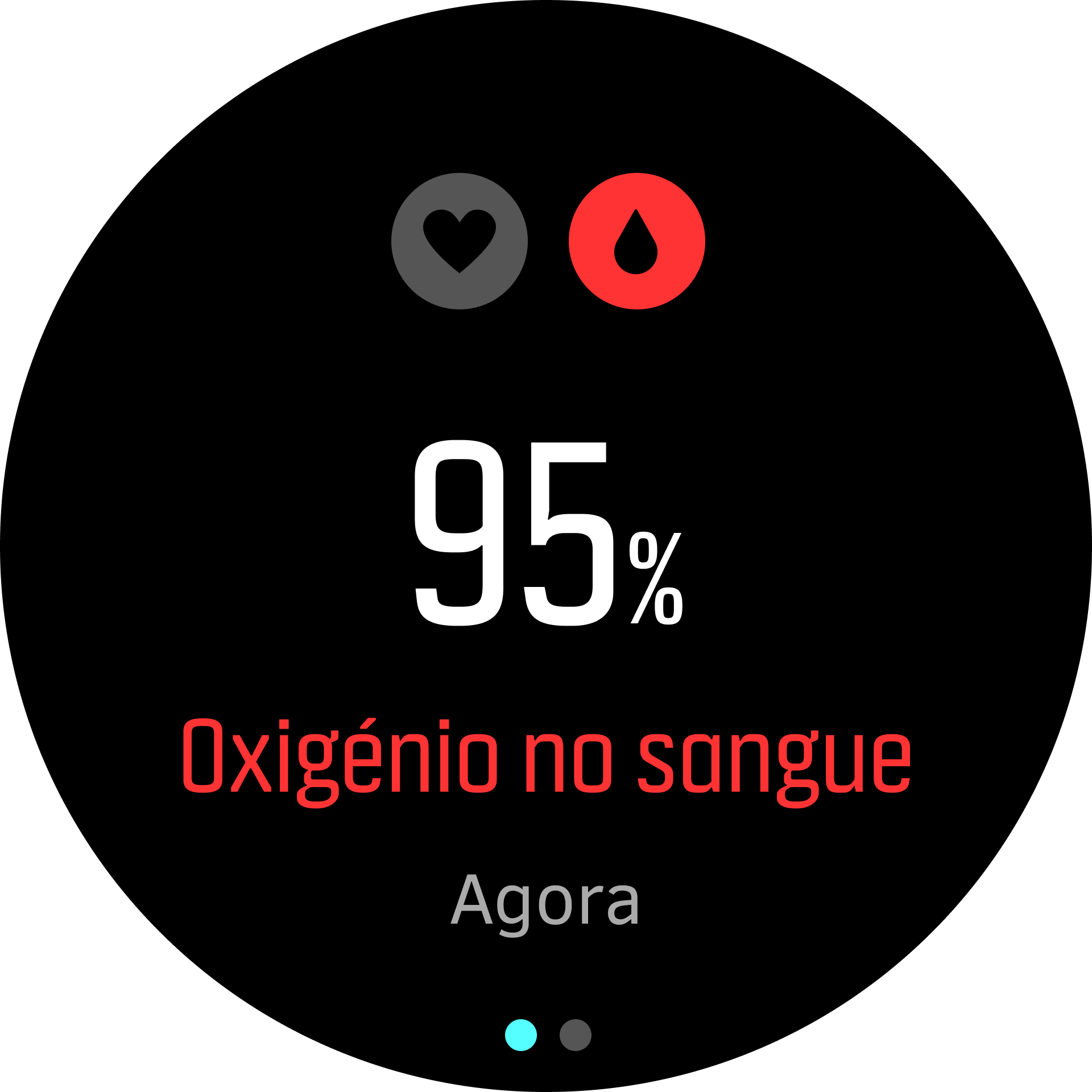

Oxigénio no sangue
Suunto 9 Peak não é um dispositivo médico e o nível de oxigénio no sangue indicado pelo Suunto 9 Peak não se destina a diagnosticar nem a monitorizar problemas médicos.
Pode medir os níveis de oxigénio no sangue com o Suunto 9 Peak.
O nível de oxigénio no sangue pode fornecer indicações de treino excessivo ou de cansaço e a medição também pode ser um indicador útil da evolução da aclimatação a altitudes elevadas.
Os níveis normais de oxigénio no sangue situam-se entre 96% e 99% ao nível do mar. A altitudes elevadas, os valores considerados bons para a saúde podem ser ligeiramente mais baixos. Uma boa aclimatação a uma altitude elevada faz com que o valor volte a aumentar.
Pode ver o seu nível de oxigénio no sangue na vista Frequência cardíaca:
- No mostrador do relógio, prima o botão inferior ou deslize para entrar no ecrã Frequência cardíaca.
- Toque para entrar no ecrã Oxigénio no sangue.
- Não mexa a mão durante a medição.
- Se a medição falhar, siga as instruções que aparecem no dispositivo.
- Quando a medição estiver concluída, aparece o valor do oxigénio no sangue.
Também pode medir o nível de oxigénio no sangue durante o sono; consulte Monitorização do sono.
