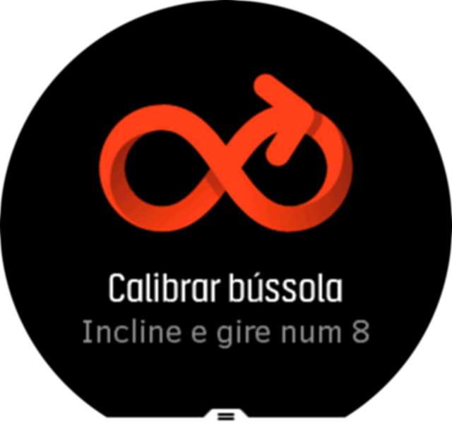

Calibrar a bússola
Se a bússola não estiver calibrada, ser-lhe-á solicitado que a calibre logo que entre no ecrã da bússola.
Calibrate compass Spartan
Se pretender recalibrar a bússola, pode iniciar novamente a calibração nas definições em Navegação » Definições de navegação » Calibrar bússola.

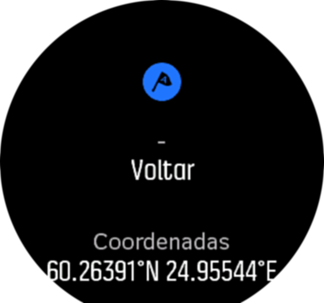

    Vá até Voltar Spartan

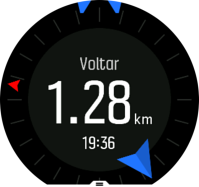

A orientação de navegação é apresentada como o último ecrã no modo desportivo selecionado.
Ecrã de Voltar Spartan

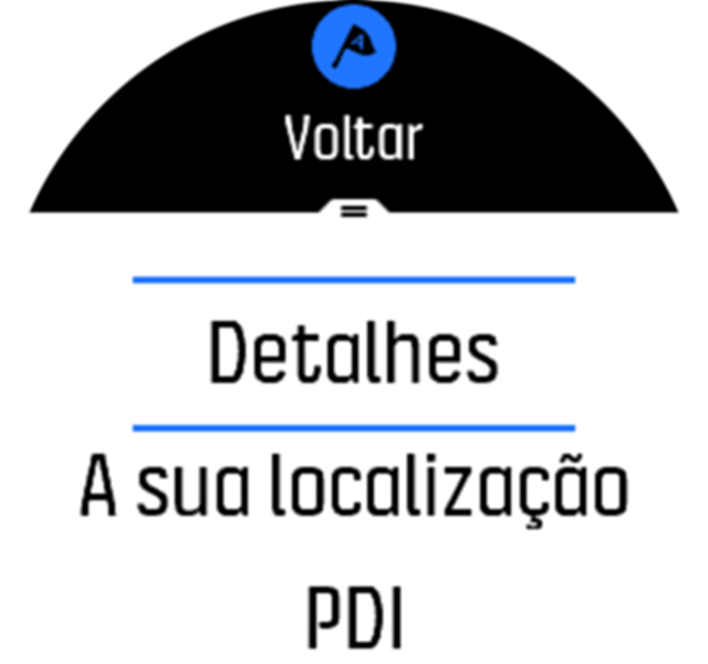

Para ver detalhes adicionais sobre a sua atual localização:
  1. Na vista Voltar, deslize para cima ou prima o botão inferior para abrir o menu de atalhos.
  2. Selecione Detalhes.
    Vá até Detalhes de Voltar Spartan
  3. Deslize para cima ou prima o botão inferior para percorrer a lista.

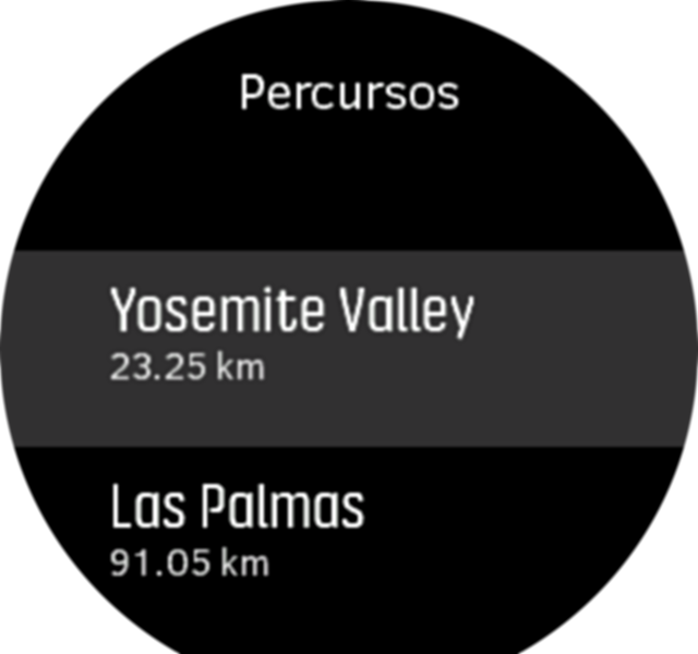

  3. Vá até Percursos e prima o botão central para abrir a sua lista de percursos.
    Routes list
  4. Desloque-se até ao percurso em que deseja navegar e prima o botão central.
    Routes Exercise

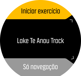

  5. Selecione Iniciar exercício se pretender utilizar o percurso para treinar ou selecione Só navegação se só pretender navegar o percurso.
    NOTA:
    Se só navegar o percurso, nada será guardado ou registado na app Suunto.
  6. Prima novamente o botão superior em qualquer instante para parar a navegação.

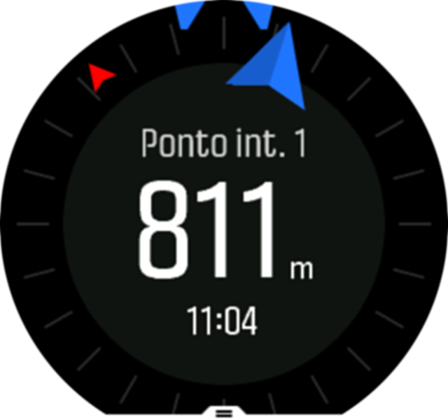

A navegação de PDI tem duas vistas:
  • Vista de PDI com indicador de direção e distância até ao PDI
POI detail view
  • vista do mapa apresentando a sua localização atual em relação ao PDI e a sua vista do rasto (o percurso realizado)
POI map view
Deslize para a esquerda e para a direita, ou prima o botão central, para trocar entre vistas.
