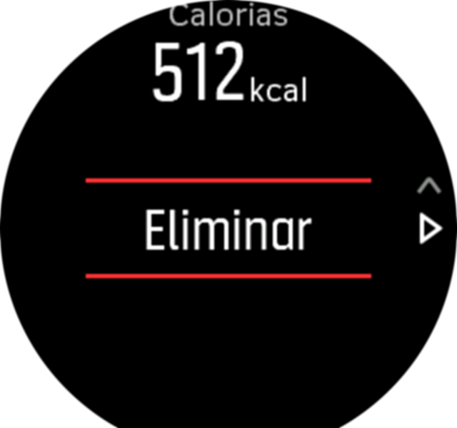

Se fez uma gravação que não quer guardar, pode apagar o registo deslizando para a parte inferior do resumo e tocar no botão para apagar. Também pode apagar registos do livro de registos da mesma forma.

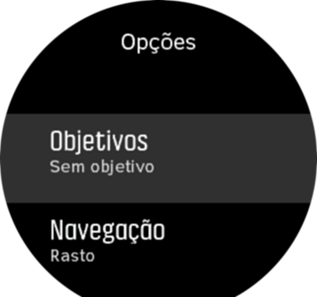

Navegar durante o exercício
Também pode navegar num percurso ou ir para um PDI enquanto está a gravar um exercício.
Para poder aceder às opções de navegação, o modo desportivo que está a utilizar tem de ter GPS ativado. Se a precisão do GPS do modo desportivo for OK ou Boa, quando selecionar um percurso ou um PDI, a precisão do GPS muda para Melhor.
Para navegar durante o exercício:
  1. Crie um percurso ou um PDI na app Suunto e sincronize o dispositivo, caso ainda não o tenha feito.
  2. Selecione modo desp. que use GPS e depois deslize p/cima ou prima botão inferior p/abrir as opções. Alternativam., inicie gravação primeiro, e mantenha botão central premido p/abrir opções do modo desportivo.
  3. Vá para Navegação e toque na definição ou prima o botão central.
  4. Deslize p/cima e p/baixo ou prima botões superior e inferior p/selecionar opção navegação e prima o botão central.
  5. Selecione percurso ou PDI em que quer navegar e prima botão central. Depois, prima botão superior p/iniciar navegaç.
Se ainda não tiver iniciado a gravação do exercício, o último passo permite-lhe voltar às opções do modo desportivo. Vá para cima até à vista inicial e comece a gravação normalmente.
Durante o exercício, deslize para a direita ou prima o botão central para aceder ao ecrã de navegação, onde pode ver o percurso ou o PDI que selecionou. Para obter mais informações sobre o ecrã de navegação, consulte Navegar para um PDI e Percursos.
Enquanto estiver neste ecrã, pode deslizar para cima ou premir o botão inferior para abrir as opções de navegação. Nas opções de navegação pode, por exemplo, selecionar um outro percurso ou PDI, verificar as coordenadas da sua localização atual, assim como terminar a navegação, selecionando Rasto.

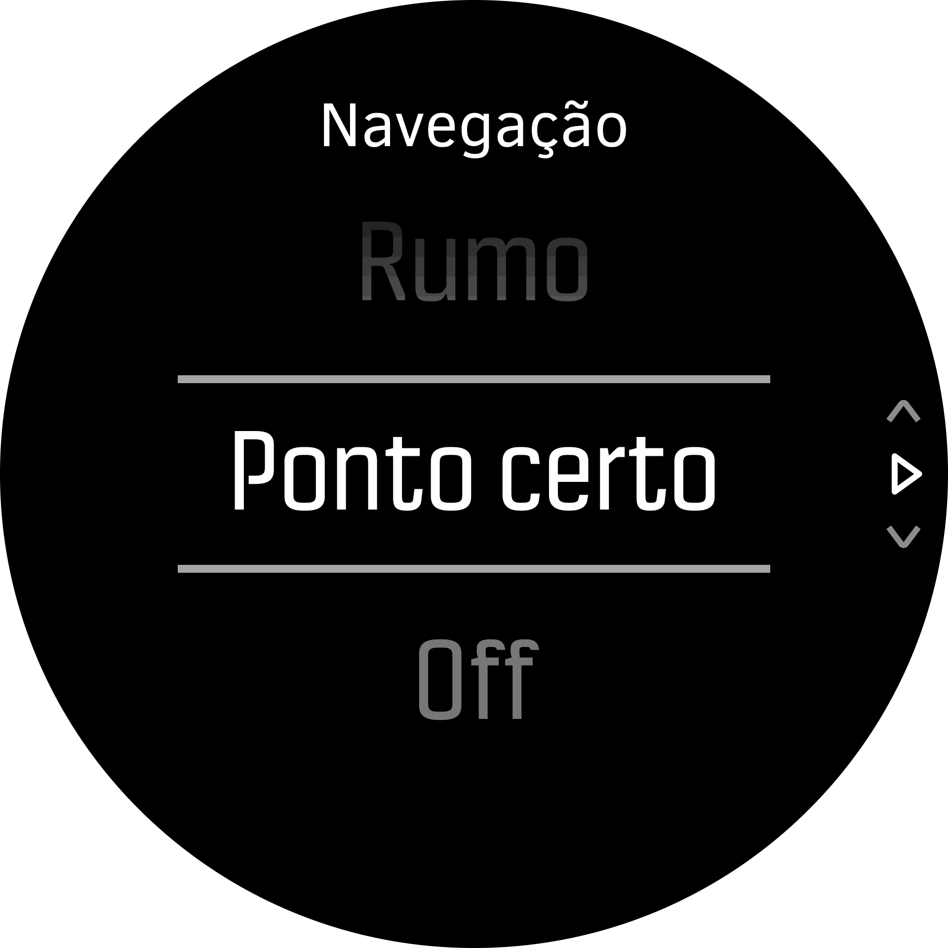

Ponto certo
Em zonas urbanas o GPS tem dificuldade em segui-lo corretamente. Se selecionar um dos percursos predefinidos e seguir esse percurso, o GPS do dispositivo é utilizado unicamente para localizar o ponto onde se encontra no percurso predefinido e não para criar um caminho com base na corrida. O caminho gravado será idêntico ao percurso utilizado na corrida.
Snap To Route
Para utilizar a função Ponto certo durante o exercício:
  1. Crie um percurso na app Suunto e sincronize o dispositivo, caso ainda não o tenha feito.
  2. Selecione um modo desportivo que utilize GPS e, em seguida, deslize para cima ou prima o botão inferior para abrir as opções.
  3. Vá para Navegação e toque na opção ou prima o botão central.
  4. Selecione Ponto certo e prima o botão central.
  5. Selecione o percurso que quer utilizar e prima o botão central.
  6. Prima o botão superior ou toque em Navegar.
Inicie o exercício como normalmente e siga o percurso selecionado.

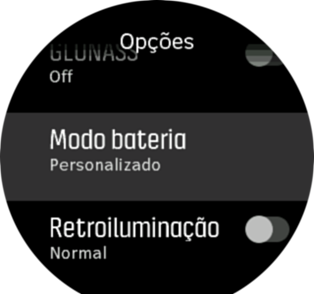

Existem quatro modos de bateria predefinidos; Desempenho (predefinição), Resistência, Ultra e Viagem. Se alternar entre estes modos, altera a duração da bateria, mas também altera o desempenho do dispositivo.
NOTA:
Por predefinição, os modos Ultra e Viagem desativam todas as monitorizações de FC (no pulso e no peito). Para ativar a monitorização da FC (nos modos Ultra e Viagem) vá para Opções por baixo do indicador de início.
No ecrã de início, toque em Opções » Modo bateria, para mudar os modos de bateria e ver como cada um deles afeta o desempenho do dispositivo.
Battery Modes S9
SUGESTÃO:
Também pode mudar rapidamente o modo da bateria no ecrã inicial premindo o botão superior.

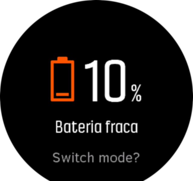

Notificações bateria
Além dos modos de bateria, o dispositivo usa lembretes inteligentes para o ajudar a assegurar que tem bateria suficiente para a próxima aventura. Alguns lembretes são preventivos, com base, por exemplo, no histórico da sua atividade. Também é notificado, por exemplo, se o dispositivo detetar que está com pouca bateria durante a gravação de uma atividade. Aí, sugere automaticamente mudança para modo de bateria diferente.
Battery Warning S9
O dispositivo alerta-o logo que a bateria fica a 20% e de novo a 10%.

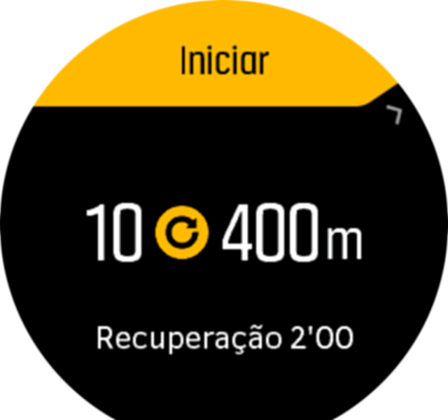

Treino de intervalo
Os treinos de intervalo constituem um método de treino comum formado por conjuntos repetitivos de esforços de alta e baixa intensidade. Com o Suunto 9 Peak, pode definir no dispositivo o seu próprio treino de intervalo para cada modo desportivo.
Quando especificar os seus intervalos, tem quatro itens para definir:
  • Intervalos: ligar/desligar que ativa o treino de intervalo. Se ligar este item, adiciona um ecrã de treino de intervalo ao seu modo desportivo.
  • Repetições: número de conjuntos de intervalo + recuperação que quer executar.
  • Intervalo: tempo do seu intervalo de alta intensidade, com base na distância ou duração.
  • Recuperação: tempo do seu período de descanso entre intervalos, com base na distância ou duração.
Tenha em atenção que se usar a distância para definir os seus intervalos, tem de estar a utilizar um modo desportivo que calcule distâncias. A medição pode basear-se no GPS ou num Foot POD ou Bike POD, por exemplo.
NOTA:
Se estiver a utilizar intervalos, não pode ativar a navegação.
Para treinar com intervalos:
  1. Antes de começar a gravar um exercício, deslize para cima ou prima o botão inferior para abrir as opções do modo desportivo.
  2. Vá até Intervalos e toque na definição ou prima o botão central.
  3. Ative os intervalos e ajuste as definições descritas acima.
    Definições de treino de intervalo
  4. Vá até para cima para a vista inicial e comece o exercício normalmente.
  5. Deslize para a esquerda ou prima o botão central até aceder ao ecrã de intervalos e prima o botão superior quando estiver pronto para iniciar o seu treino de intervalo.
    Início do treino de intervalo
  6. Se quiser interromper o treino de intervalo antes de ter completado todas as repetições, mantenha premido o botão central para abrir as opções do modo desportivo e desligue Intervalos.

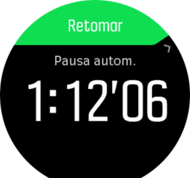

Pausa auto
Pausa autom. pausa o registo do exercício quando a sua velocidade é inferior a 2 km/h (1,2 mph). Quando aumentar a sua velocidade para mais de 3 km/h (1,9 mph), o registo prossegue automaticamente.
Pode ligar ou desligar a pausa autom. nas definições de cada modo desportivo no disp., antes de iniciar gravação do exercício.
Se a pausa automática estiver desligada durante uma gravação, um pop-up notifica-o de que a gravação está pausada automaticamente.
autopause
Toque no pop-up para retomar e verificar a hora atual e o nível de bateria.
autopause time
Pode deixar que a gravação reinicie automaticamente quando retomar o movimento, ou retomar manualmente a partir do ecrã pop-up premindo o botão superior.

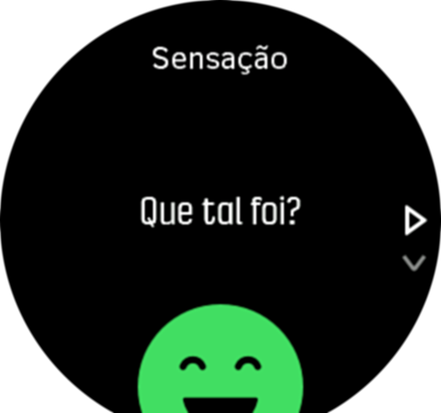

Sensaç.
Se treina regularmente, acomoanhar o seu estado físico após cada sessão é um indicador importante da sua condição física geral. Um treinador ou instrutor pessoal também pode usar a tendência de como se sente para acompanhar o seu progresso ao longo do tempo.
Pode escolher entre cinco níveis de sensação:
  • Fraco
  • Média
  • Bom
  • Muito bom
  • Excelente
O que estas opções significam exatamente cabe a si (e ao seu treinador) decidir(em). O importante é que as usem de forma consistente.
P/cada sessão de treino, após parar gravação, pode registar diretamente no disp. como se sentiu respondendo à questão “Que tal foi?”.
feeling how was it
Pode saltar a resposta à pergunta premindo o botão central.
