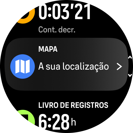

  1. Deslize para cima no mostrador do relógio ou rode a coroa.
  2. Selecione Mapa.
    Race Menu do mapa
  3. O ecrã do mapa mostra a sua localização atual e arredores.
    Vista do mapa

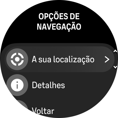

  1. Prima o botão inferior para abrir uma lista de atalhos. Os atalhos proporcionam-lhe um acesso rápido a ações de navegação, tais como, verificar as coordenadas da sua localização atual ou selecionar um percurso para navegar.
    nav opções Race
